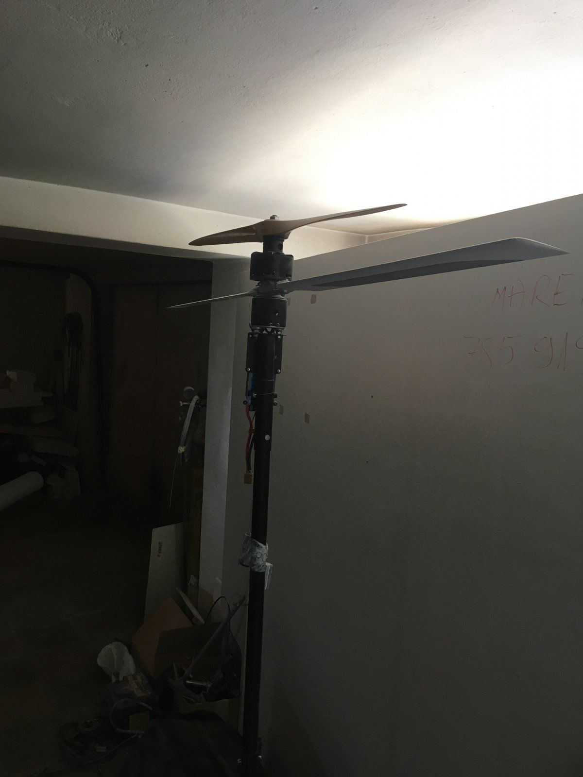

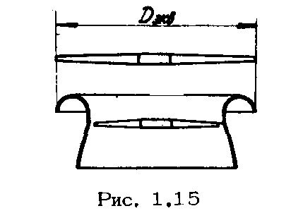

Всем привет! Практики авиастроения, подскажите пожалуйста, у этого самолета "винт в насадке" или импеллер? В описании к этому самолету написано:
Подскажите пожалуйста, как рассчитать такую ВМУ, какие у нее особенности (++ и --) и т.д. Заранее благодарю

Винт в кольце. В общем, можно любой винт поместить в кольцо (не простое), с радиальным зазором 1% D и менее, и получить прибавку тяги на небольших скоростях, снижение шума, улучшение безопасности в эксплуатации, но...максимальный КПД винта будет меньше, чем у обычного винта. Импеллер-ещё хуже. Для достижения лучшего эффекта, винты под кольцо проектируют по особым, малоизвестным методикам. Спрямляющий аппарат полезен. В середине 30-х гг., в ЦАГИ было проведено исследование обычных 2-х лопастных винтов, помещенных в кольцевые насадки и в профилированную трубу. Номер отчета сейчас не смогу подсказать, но ранее здесь на форуме, он упоминался.

KAA Вам в принципе правильно написал. Толку от винта в кольце(насадке) мало, а сложность и вес этой ВМУ "съедает" все преимущества! Вентилятор/импеллер в кольце/насадке или в воздушном канале - это другое дело, там вентилятор "живёт" в другой воздушной среде и его работа сильно отличается от работы обычного воздушного винта. Но в этой ВМУ есть свои минусы - сложность изготовления и лишний вес(статор, спрямляющий аппарат и кольцо/насадка), а так-же все эти огрегаты создают большое сопротивление на больших скоростях(более 200 км/ч) и все преимущества вентилятора/импеллера в кольце/насадке(Ducted fan) уходят на второе место. Преимущество Ducted fan в том, что он создаёт на 30% большую статическую тягу, чем обычный винт того-же диаметра при тай-же мощности двигателя, да и шуму он создаёт меньше(находится внутри канала/кольца/насадки), а так-же более безопасен на земле чем открытый винт.
Мы выбрали такой тип ВМУ(Dacted fan) лишь только потому, что-бы наш самолёт PJ-II "Dreamer" выглядел и летал как настоящий реактивный истребитель, однако в мире было создано несколько ЛА с таким движителем - Jethawk, Fantrainer, Fancruiser, Optica, E-Fan и даже дельталёт!
