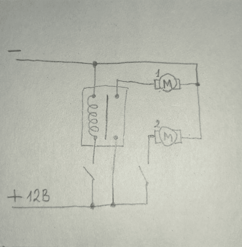

Предлагаю задачу: в схеме имеется 2 бензонасоса, №1 включается через реле электроникой (ЭБУ двигателя), №2 включается вручную при необходимости, как резервный. Необходимо вывести индикатор отказа первого бензонасоса на лампочку. Могут быть 2 ситуации:
  1. отсутствие питания на клеммах бензонасоса, тут всё просто, реле на размыкание ставим параллельно насосу, как только пропадает питание реле замыкается лампочка загорается.
  2. если произойдёт обрыв цепи в самом бензонасосе, как вывести индикацию в этом случае? Лампочка в этом случае не загорится, т.к. питание на клеммах насоса не пропадёт, просто насос перестанет потреблять мощность.
Нужно красивое и надёжное решение, лампочка должна загораться в обоих случаях. Условие - последовательно с насосом ничего подключать нельзя (вопрос безопасности) ну или подключать то, что точно не выйдет из строя. Насос достаточно мощный, цепь не перегружать. Как развитие - можно помимо включения лампочки отказа первого насоса автоматически подключать второй бензонасос.

Обычный двух позиционный АЗС решает все на раз путем переключения в ручную/проще/ т.к мотор сразу не глохнет, а при небольшом сбое и загорании лампы отказа проходит секунда-две.
КВА
Мы ставили датчик протока. В обратном клапане убрали пружинку, вставили магнитик и снаружи герконы. Верхний включал зеленое табло "Подача топл.", нижний красное мигающее "Нет подачи топл." Отсюда брать сигнал на переключение на другой насос и соответствующую индикацию отказа первого насоса. Можно поставить два датчика протока на каждый насос и индикацию.

датчик давления топлива, и прибор который включит второй насос автоматически по этому датчику
Датчик давления топлива уже есть, стрелочный, но, во первых, он не показывает отказ конкретного бензонасоса, он показывает давление и у него нет вывода на лампочку, которая бы бросалась в глаза.
В итоге: два датчика давления ( по одному после каждого насоса) + обратные клапана после датчиков + отсутствие обратных клапанов перед каждым насосом.
Почему два? Вам же перед каждым полётом надо проверять работу резервного.
Не хотелось бы перегруженную датчиками панель, одного датчика на общей магистрали достаточно. Проверка б/насосов осуществляется перед запуском двигателя вручную.
Впрысковый двигатель, бензонасосы высокого давления Bosch 044, у них конструктивно клапаны и штуцеры выполнены из намагничиваемого металла. А так - да, интересный вариант, решение сродни "магнитик приклеить на стрелку амперметра". )) Всё же хотелось бы решения без привязки к датчикам давления и вообще наличию топлива в системе.

Scorpion-delta
Рожденный летать ползает стоя!
Один датчик, один МК типа STM32, два светодиода и мост полевых транзисторов. Может быть и два транзистора все зависит от силы тока потребления БН.
В МК закладывается следующий алгоритм:
Давление в магистрали больше или равно минимальному?
Если "да"- резервный БН не включается
Если "нет" - включить светодиод "Отказ основного БН", включить резервный БН и лампочку "Резервный БН вкл.". Можно еще вывести стрелочный или цифровой мониторчик индикации, который показывает давление топлива в bar'ах бонусом
Это если нужно, чтобы мотор не встал в полете из-за отказа. И всё это будет весить вместе с датчиками проводами 200-250 грамм
Если нужно, чтобы лампочки мигали - то два датчика + два обратных клапана.
Отвечая на вопрос № 2: "если произойдёт обрыв цепи в самом бензонасосе, как вывести индикацию в этом случае? Лампочка в этом случае не загорится, т.к. питание на клеммах насоса не пропадёт, просто насос перестанет потреблять мощность"
То в этом случае есть датчики тока типа ACS от компании Allegro они ставятся после БН в разрыв цепи и в случае показометра = 0, можно смело говорить, что БН в обрыве
