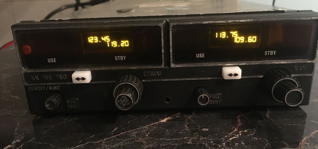

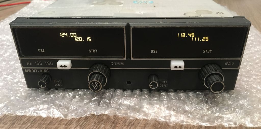

Предлагаю модернизацию радиостанций BENDIX/KINAG KX-155

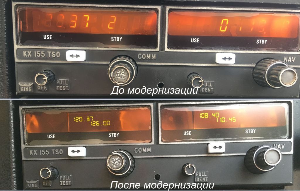

Если в вашей радиостанции KX-155  вакуумные индикаторы исчерпали ресурс, и цифры становятся плохо читаемыми, то могу предложить замену старых индикаторов на новые OLED-индикаторы.
Старый вакуумный индикатор снимается, вместо него устанавливаются 2 светодиодных OLED-индикатора (один на COMM и один на NAV) и плата-преобразователь, которая
декодирует сигналы с микроконтроллера радиостанции и формирует сигналы управления для вновь установленных OLED.
Функции радиостанции не изменяются, при необходимости возможен возврат к старому индикатору.
Стоимость модернизации одной радиостанции = 20 тыс.руб. (комплектующие+работа).
За 2 штуки = 35 тыс.руб
Нахожусь в СПб.
Писать в ЛС или звонить 7-905-215-дeвять-сeмь-48

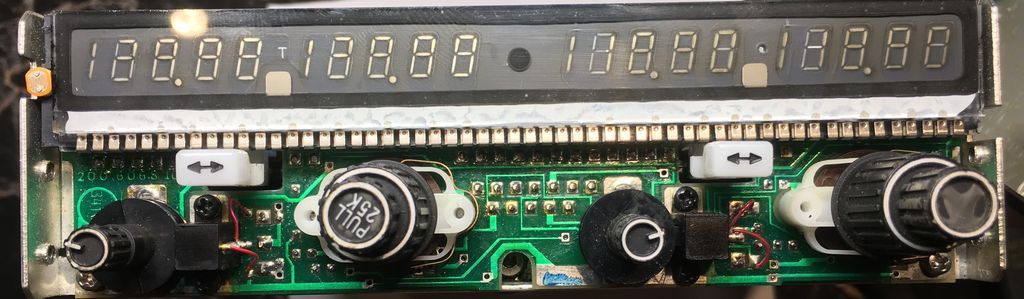

вопрос если без модернизации навигации за 10000р сделаете ?
jSergey
Я люблю летать!
Дело в том, что в этой модели один большой общий индикатор на COMM и NAV (см. фото) и модернизировать половину не получится, можно только правый новый индикатор не устанавливать. Но плата-преобразователь все равно будет та же самая, и объем работ не очень сократится.
Но, судя по спросу на более дешевую модификацию (только COMM без NAV), могу предложить модификацию только с левым экраном (в правом будет заглушка) за 15 тыс.руб

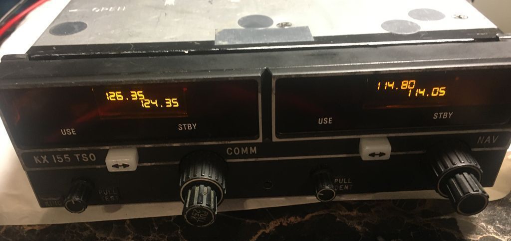

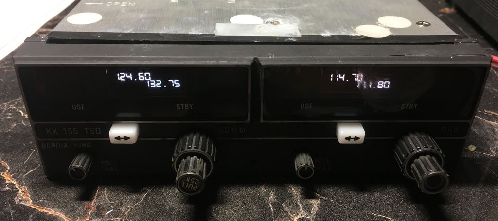

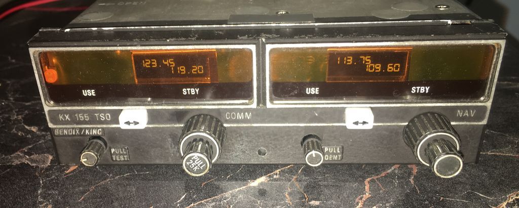

Еще одна обновленная KX155 уезжает в Московскую область.
А вот так выглядят новые OLED-дисплеи при ярком освещении.

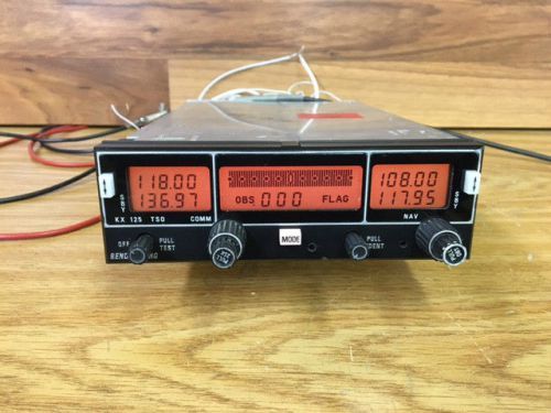

125-ый бендикс возможно реанимировать?
предположительно раздавлен левый сегмент дисплея, там где выставляется частота

Добрый день!
125-ый бендикс в руках держать еще не приходилось. Соответственно, положительных результатов гарантировать объективно не могу.
Могу взять поизучать аппарат, а по результатам изучения принять решение о модернизирнизации или отправить все обратно в исходном виде.
PS. по всей видимости, дисплей там один общий на всю ширину панели, т.е. заменить отдельно "левый сегмент" не получится, заменяться он будет целиком.
