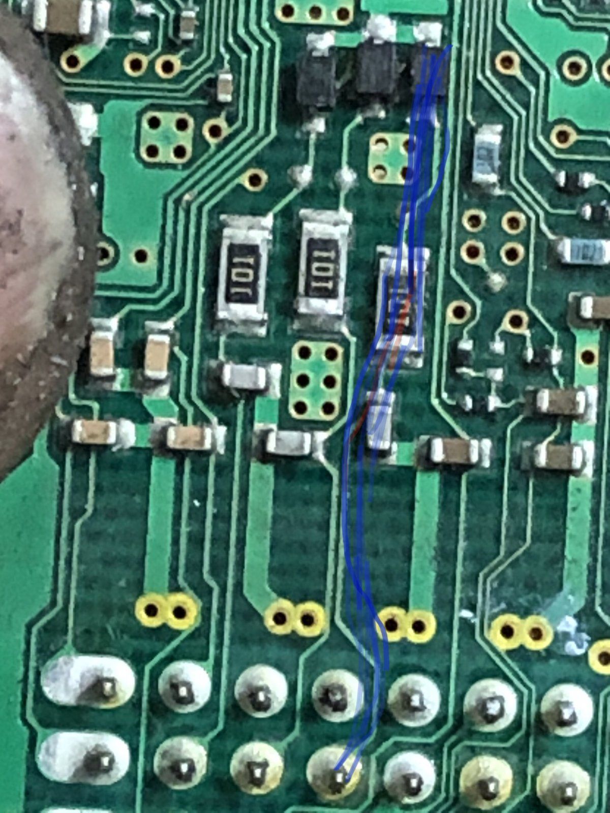

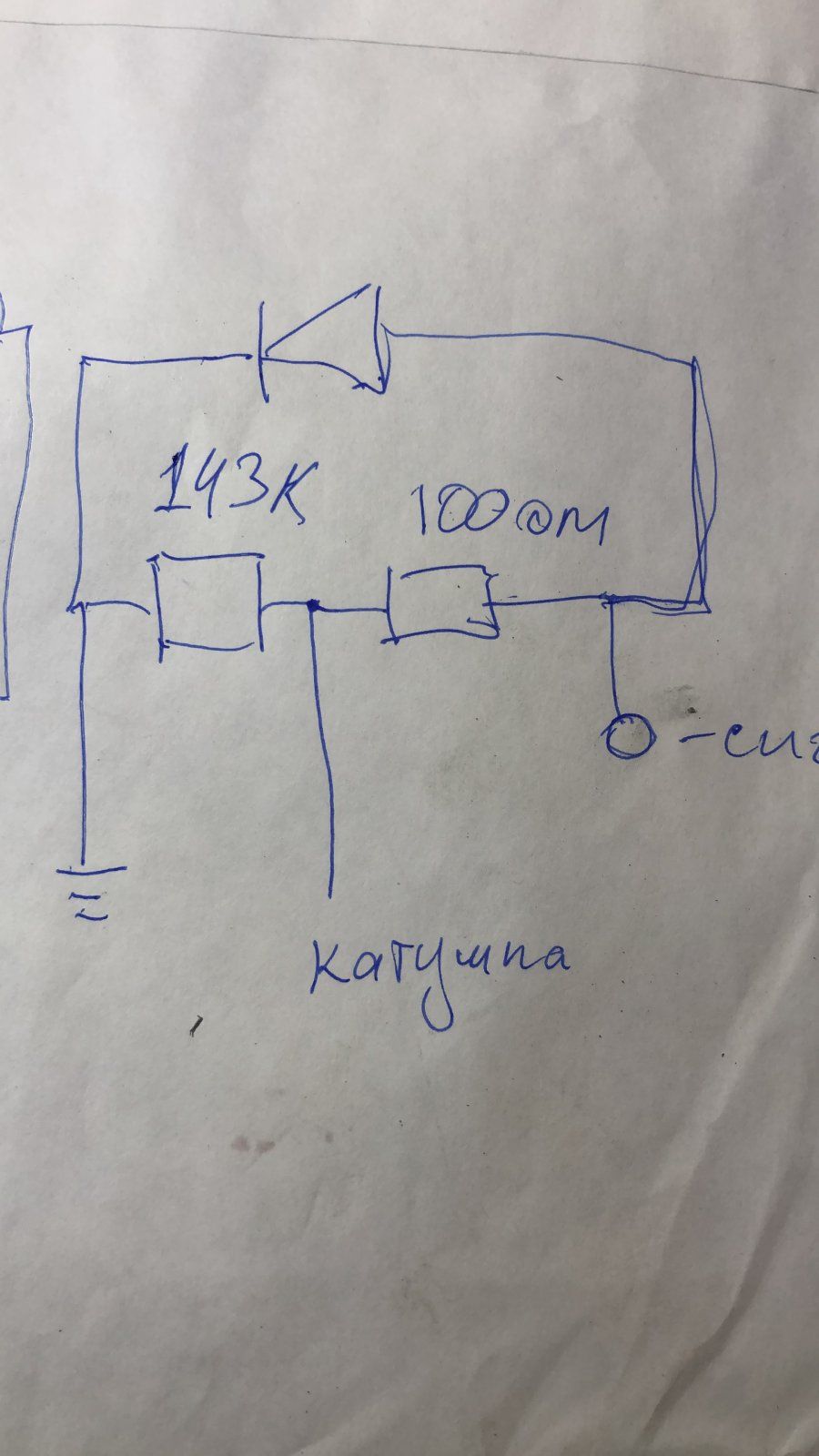

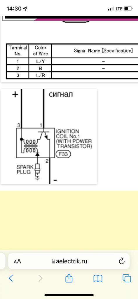

Очень хочу научится использовать современные катушки зажигания для своих нужд, кто сталкивался, особо интересна катушка от ниссан
Есть предположительно схема катушки.
Есть кусочек схемы срисованной с родного блока управления.
но к сожалению нет возможности измерить параметры управляющего сигнала. Пробовал просто +12 подавать на управляющую ногу, сгорела сразу, пробовал +12 подавать через резистор 100ом, нагрелась, сдохла не сразу, но сдохла. И почему-то выдавала красную искру, не синюю.
катушки почти1000 руб стоят 🤣 вдруг кто знает случайно какой нужен сигнал управления.
на фото платы, синим цепочка на плате управления

Не более 1,5 ÷ 2.0 V , сигнал подавать лучше с резистивного делителя.
ого.. хорошо написали, я хотел следующим шагом +5в подать 😬
"Красная искра" - ! если вы подаёте питание от источника напрямую , то коллектор транзистора (разрывающего цепь питания катушки) должен быть заземлён через конденсатор , ёмкостью 0,10 ÷ 015 Mkf рабочим напряжением не менее 400 V. Источник с рабочим током не менее 3 А. Искра должна возникать в момент пропадания сигнала на управляющем выводе , за счёт ЭДС самоиндукции .
Если на любую катушку просто подать сигнал/напряжение (в зависимости от конструктива катушки) в течении некоторого времени, она нагреется и сдохнет. Катушка работает в импульсном режиме.
Лет пять назад заморачивался переводом двигателя джипа на новые мозги с индивидуальными катушками. Завёл, но настройка мозгов без нагрузочного стенда оказалась весьма не простым занятием. Вернул родной мозг на место.
Посмотрите проект Megasquirt, там хорошая документация была по подключению всяких катушек.
