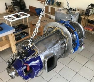

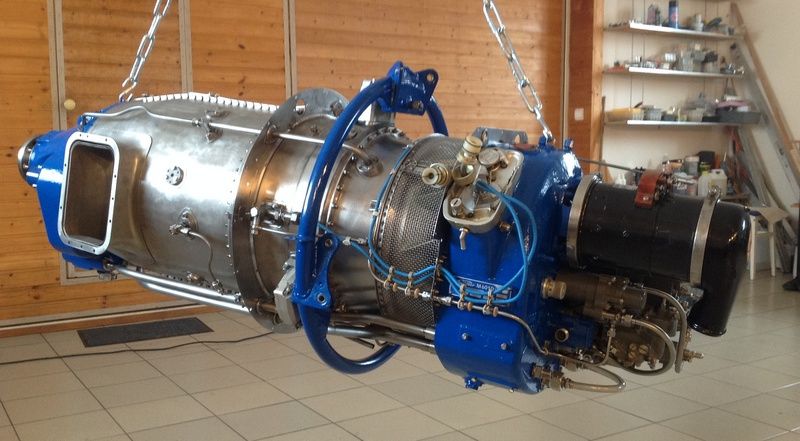

Очередной пациент вернулся к жизни после месячной реанимации и трансплантации.
    67,4 КБ · Просмотры: 783

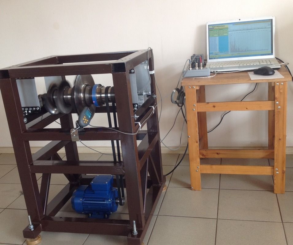

стенд балансировки

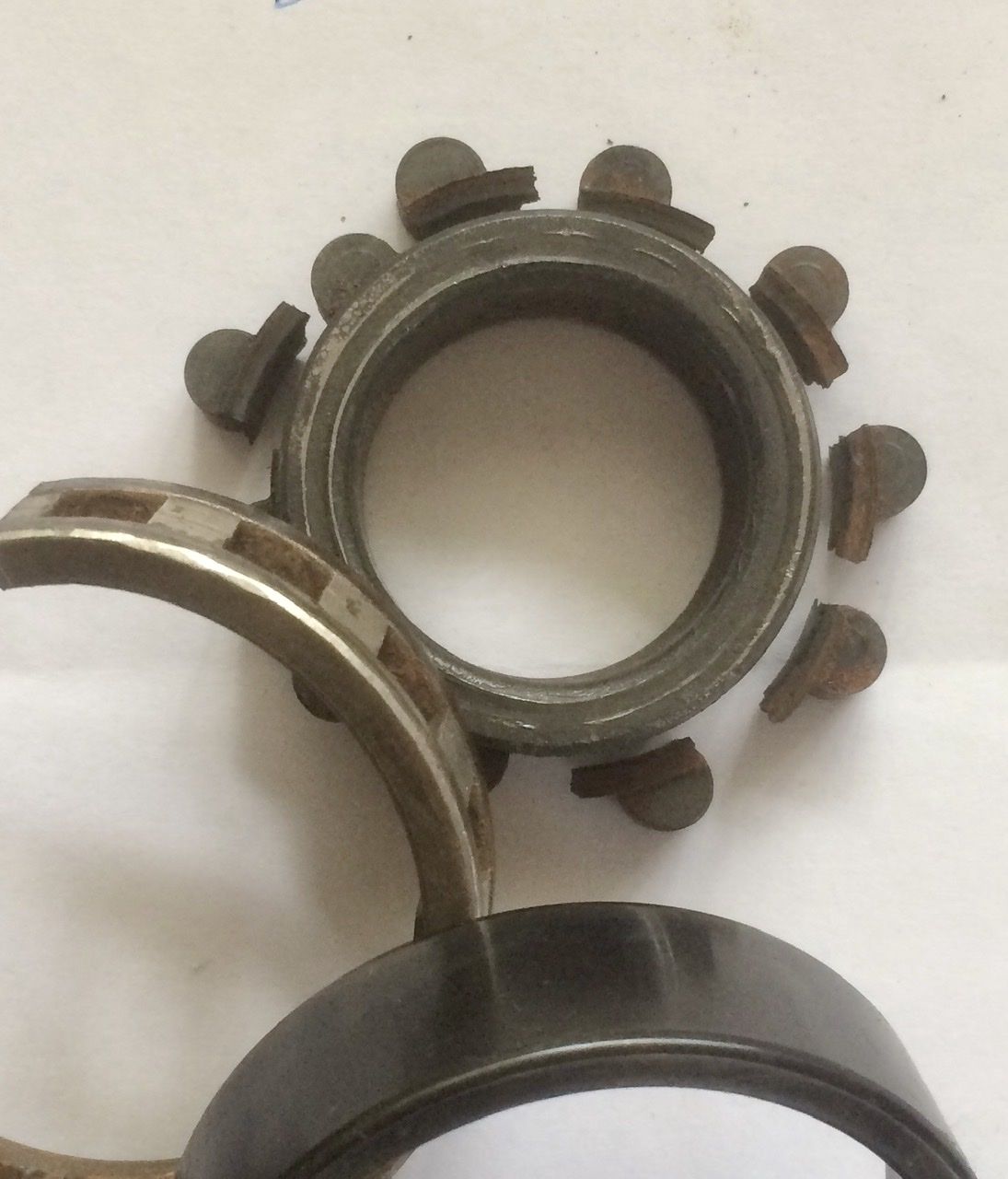

Меняем основные подшипники.(при необходимости)

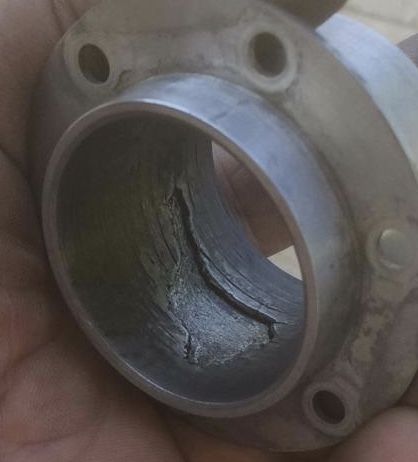

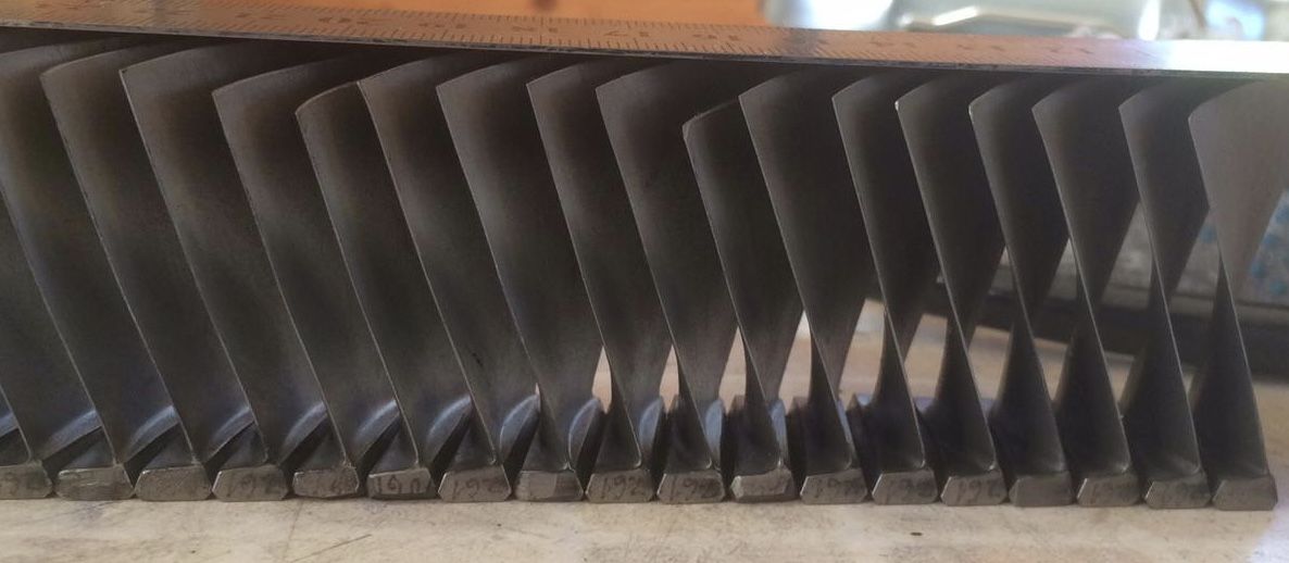

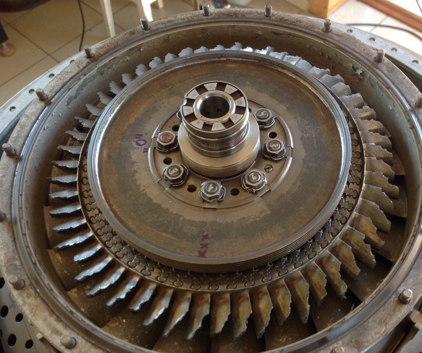

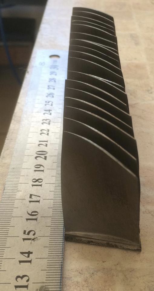

Поступил очередной пациент.
При 25гр. и выше температурил до 710 гр.
После разборки открылась интересная картина.
Вот так «спецы» из соседней республики решали проблемы балансировки.
Слов нет.
За три десятка двигателей такого не видел.
Заокеанская арифметика.
Пишем 600 часов, в уме 2000-3000 часов.
