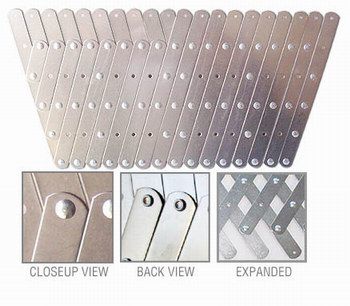

Кто пользовался расскажите пожалуйста он предназначен для разметки или через него сверлить можно?

Хорош только для разметки, при сверлении дырки разбиваются быстро металл инструмента мягкий.

Мастер демонстрирует прекрасную возможность сверления через этот инструмент, и не боится, что его "разобъёт". И по виду - материал инструмента - сталь. А сломать можно всё, даже железный @ер! Тут многое от ручек зависит...

Да не получится его долго использовать со сверлами несколько раз и все можно будет выкидывать там материал как у тонкой китайской линейки, из коих и собран в общем то этот пантограф. А на разметку изюмный инструмент
