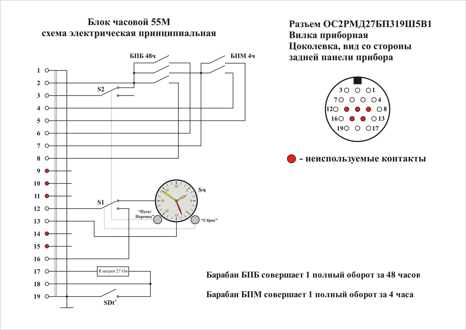

Кто подскажет какие функции и как правильно подключить авиочасы ?
Vivanov76
Здравствуйте ! Может кто подскажет как правильно подключить авиочасы электросхема пинов ?
Rusavia
Воронеж
Схема электрическая принципиальная для часового блока 55М
Сам достаточно давно нашел на часовом форуме.
Vivanov76
Большое спасибо ! Схема лучше не придумаешь ! А какие функции, паспотр инстреукция по приминению
