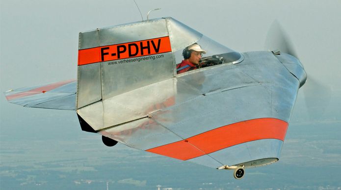

Интересная дельта, и летает ведь..
deneb
будем строить самолеты!... ну, или придумывать :)
Ковров
Интересный пепелац на Субаровском двигле,  Кто знает что больше о нем?
фото тут, и характеристики...
http://www.verheesengineering.com/gb/delta.html
deneb
Ковров
от ведь, винт на валу без редуктора на Subaru EA 71
детали тоже впечатлили...
Размах крыла: 4,5 м
Длина с двигателем Subaru: 3,3 м
Площадь крыла: 10 м2
Пустые прототипа вес: 210 кг
Максимальная взлетная масса: 340 кг
Крейсерская скорость: 220 км / ч
Вне: 270 км / ч
Stallspeed: 85 км / ч
Loadfacto: R + / - 6g
Танк содержание: 60 литров
Двигатель прототипа Subaru EA 71, 1600 куб.см, 50 л.с. в прямой привод, с жидкостным охлаждением
использует 13 л / ч mogas на cruisespeed
Propeller прототипа 138x110 см дерева, фиксированный шаг
Строительство всех металлов, mainstructure алюминий 6061 или 2024
.... 50 лошадок на крейсер 220 км/ч ??? такое бывает? :eek:

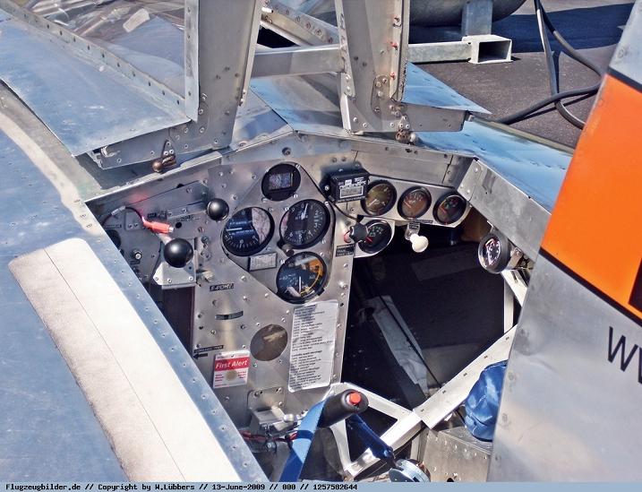

и перископ ему действительно необходим... снизу ничего не видно, всё закрыто крылом. :(

Субарик - EA-71 согласно родной дроссельной характеристике на оборотах 5500 выдает 85 л.с., а не 55. С уважением.
оно понятно, но винт на валу до 5500 разгонять не будешь, максимум 3000 . Может там и будет 50 лошадок?
