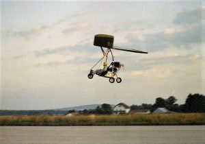

Не знаю в какой раздел эту тему. Надеюсь не ошибся. Давно наблюдаю за видео этого парнишки, иногда его решения просто пугают, особонно крепления всякие. Но вот технология крыла мне понравилась. Раньше такого не видел. В самых первых кадрах видно.

Я делал такое крыло когда то нанизывая на лонжероны облегченные пенопластовые нервюры собирая их вплотную на клею, обтягивал в два слоя под 45 гр стеклотканью, потом шпаклевал и красил. консоли вышли не легче деревянных на память при хорде 1,2 м и длине около 4,8 м весило почти 22 кг. Жаль не сложилось при переезде жена не положила их в контейнер, служил, часто меняя гарнизоны и аэродромы.....

На вскидку у парнишки такие же размеры. а весит отдна консоль 22 фунта. Т.е. меньше 10 кг. Правда он обтягивал пленкой..
Atakum
да, у него вообще без механизации, да и лонжерон... не внушает доверия, но правда расчетную нагрузку держит... запас маловат конечно

А слабо без пенопласта, без клеев, сотен реечек , книц , планочек и сотен часов кропотливой работы? Если только дюралевые трубы опиленные в размер и дакроновая тканевая обшивка. К тому же разобрать и собрать крыло можно за полчаса. Крыло в 10кв.м. весит 21кг ! Видео:
С пенопластом можно сделать любой желаемый профиль. Довольно таки точно его выдержать. А трубы и ткань весьма ограниченный набор доступных профилей и точность так себе. И качество крыла соответственно.
Разобрать крыло до трубок конечно можно. Но в жизни сколько видел как возят те же птенцы и скайрейнджеры (крылья у них сделаны по такой же технологии что и Е-12) никто до труб их не разбирает. Снимают консоли в сборе. Так быстрее получается. Разве что в случае ремонта заменить трубу проще.
