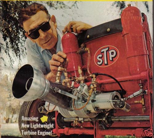

http://cgi.ebay.com/ebaymotors/BUILD-YOUR-OWN-FREE-PISTON-JET-TURBINE-ENGINE-DIY-PLANS_W0QQitemZ160398642984QQcmdZViewItemQQptZMotors_Aviation_Parts_Gear?hash=item2558810f28

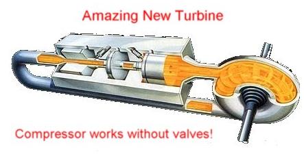

Как  я  понял  свободнопоршневой  газогенератор  должен  вырабатывать  газ  -  готорый  крутит  рабочее  колесо  турбины....  Такие  эткпериментальные  установки  известны  давно...  Однако  чтото  это  немного  сложновато  -  как  мне  кажется....
    18,6 КБ · Просмотры: 204
И турбина-то отмечена только этим рисунком. А конструкция СП ГГ полностью аналогична описанной в ИР 1990 №5 стр.40, как двухтактный двигатель Штельцера. Даже частоты циклов совпадают... Какой-то торговый трюк однако.
