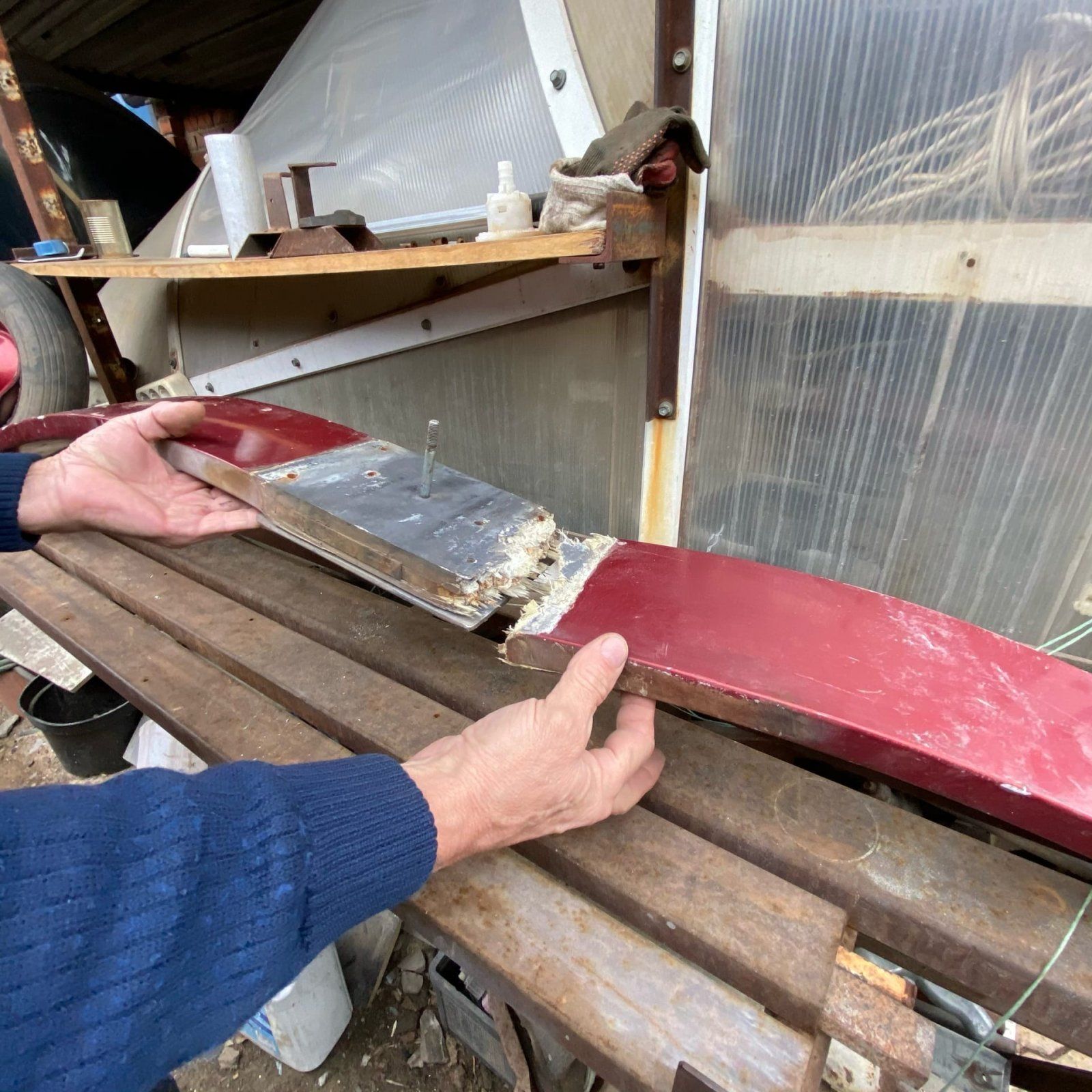

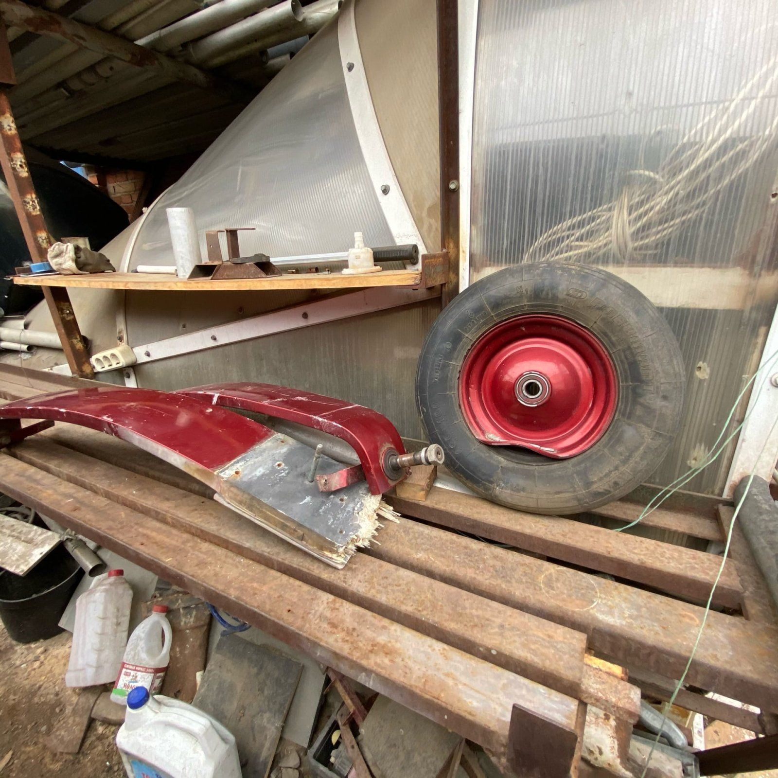

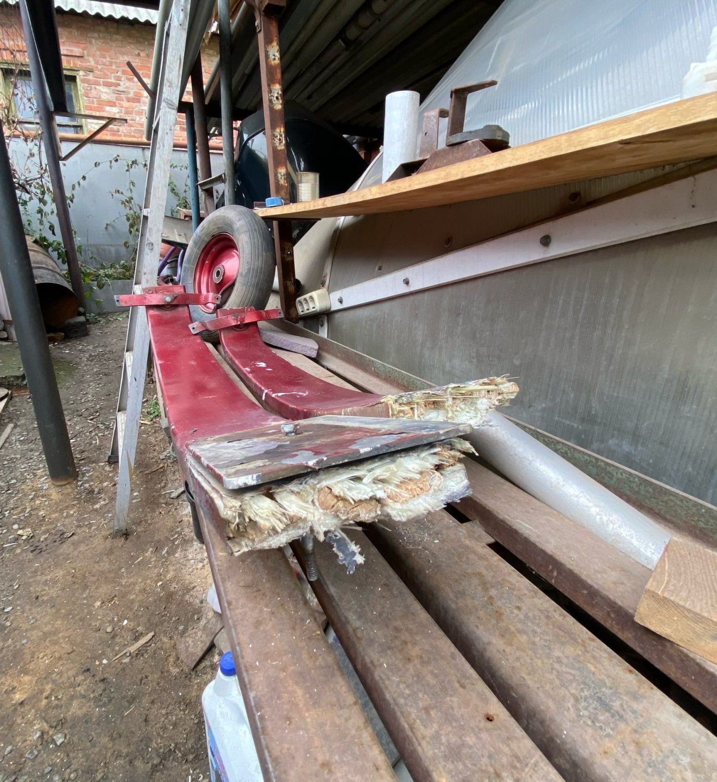

Уже давно зреет вопрос по поводу не было ли нечто подобное при обычных АП. Коротко: отказ силовой установки, садиться некуда, пришлось садиться на лес. До молодого леса не дотянул, пришлось на высокие грабы. Во время касания соскользнул вдоль граба до самой земли. Землю встретил правым колесом, но как видите, повреждения очень минимальные, а вся телега превратилась в хлам. Силовая установка не такая тяжелая, всего лишь на 20кг тяжелее, чем ротакс-582 с самым дорогим обвесом. Короче, хонда Р07 трехцилиндровая. Телега - копия МД-50, только с рессорой. Луганск дает гарантию на 2000 посадок, но вот хотелось бы узнать, не было ли у кого-нибудь при обычных посадках хотя бы растрескивания?

Судя по помятому колесному диску, ей как следует помогли :) Отвечая на ваш вопрос: мне доводилось летать с такими рессорами на АЖ, причем со студентами, которые время от времени аппараты прикладывали (по нашим меркам) неприлично жестко, но проблем с этими рессорами никогда не было, они правильные. Однако, как говорится, даже подколодную змею можно довести до того, что она огребет тебя колодой. Судя по тому, что вы все это написали, конструкция аппарата у вас довольно равнопрочная, он сам сложился, но погасил для вас энергию удара. Не о чем жалеть, посадка на лес - всегда лотерея.

Вообще я бы никогда не стал сверлить такие рессоры, они прекрасно ложатся в специально подготовленные для них ложа и стягиваются на шпильках с прокладкой.Скорее всего сверловкой ослабили её вот и результат.

Да, не знал, но все же не стал бы отверстия делать.

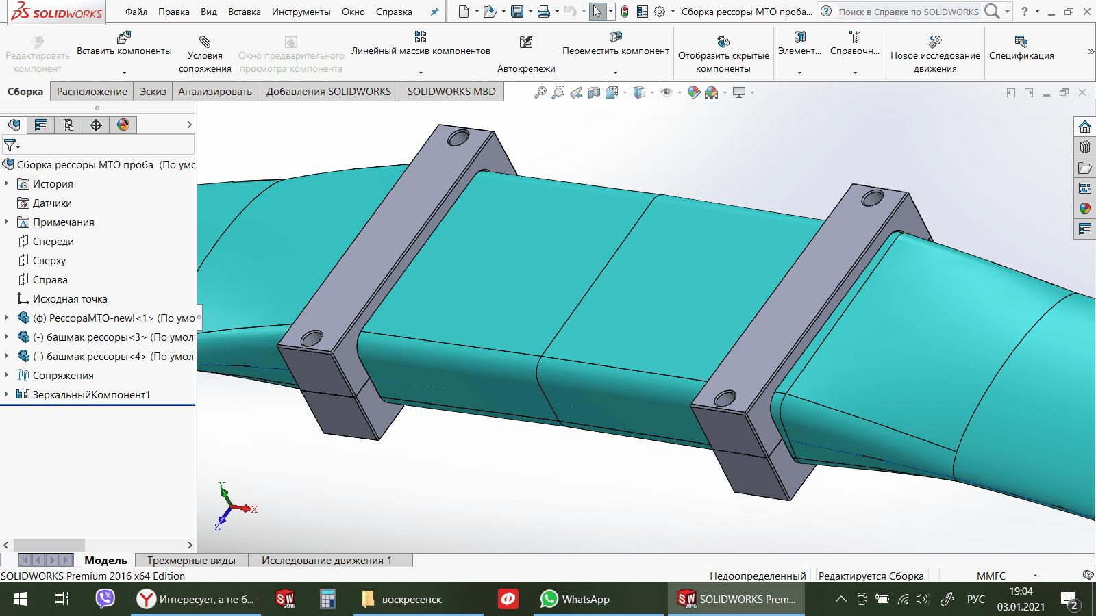

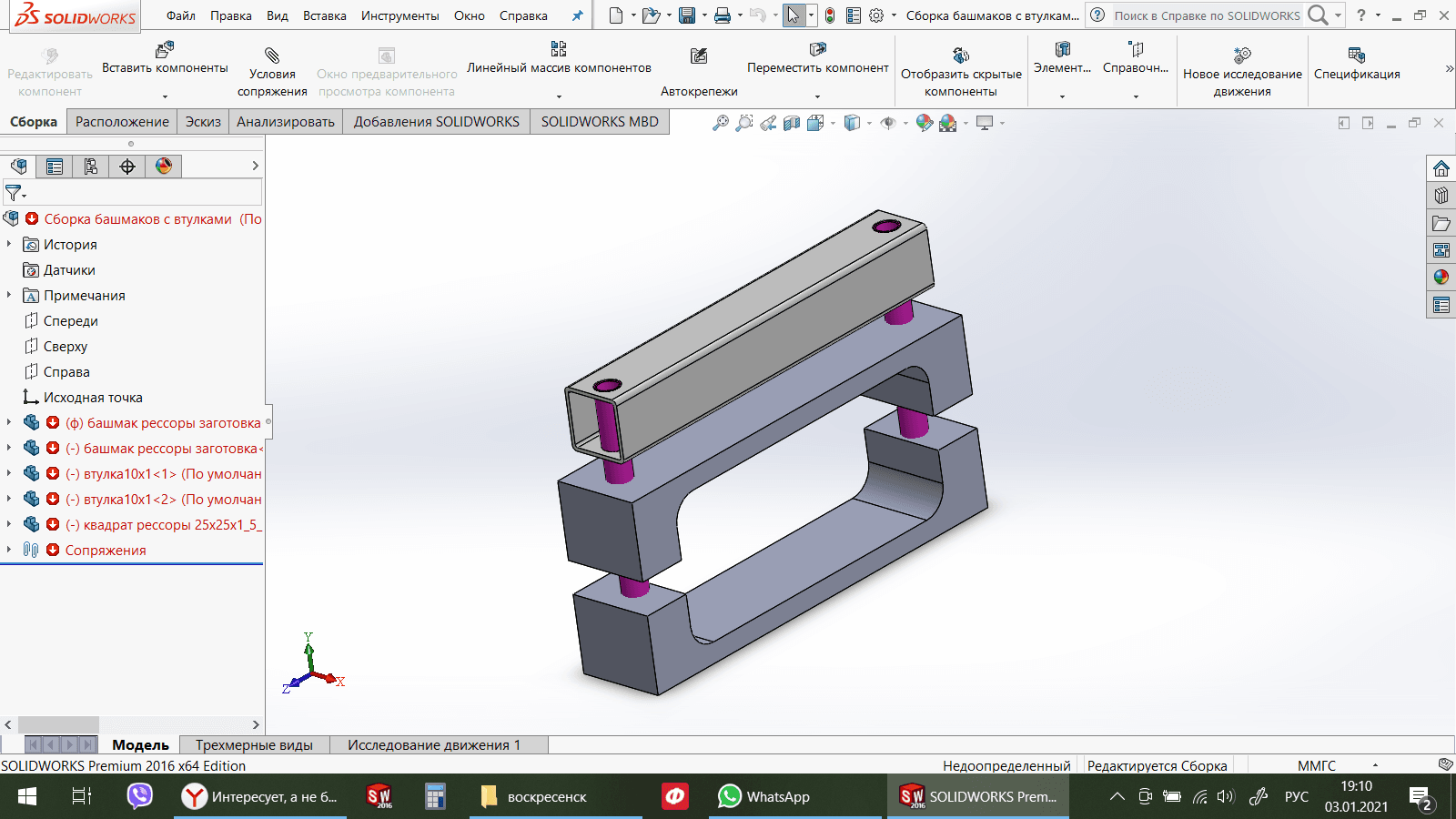

Насколько я помню, изготовитель рессоры в сопроводиловке указывает, где можно сверлить. Хотя сверлить ея в самом нагруженном месте все равно неприятно. Мы на одном из вариантов аппаратов такие рессоры зажимали в башмаки. На картинке - две полуобоймы из жесткого (55-60 по Шору) полиуретана. Снизу еще ставится запирающая металлическая, напр., П-образный дюраль, крышка. Через крышку вплотную к рессоре - болты наверх, к раме аппарата. Работает на ура.
Брюн
R.I.P.
Дополнительный вариант - втулить полуобоймы стальными трубками, верхние концы приварены к раме (или наоборот - нижние концы к запирающей снизу крышке). Мне так даже больше нравится, система вообще получается устойчивая.

Если бы не выходка вашего мотора с перегревом, вы бы и не знали бы при какой нерасчетной нагрузке треснит ваша рессора.
Подумайте почему он греется .
Забудьте об усталости. В вашем случае - очевидный результат превышения несущей способности в результате перегрузки.
И, к тому же в нештатном направлении. Судя по следу на колесе удар был вдоль ДП аппарата. Рессора же рассчитана на работу с верртикальными нагрузками.

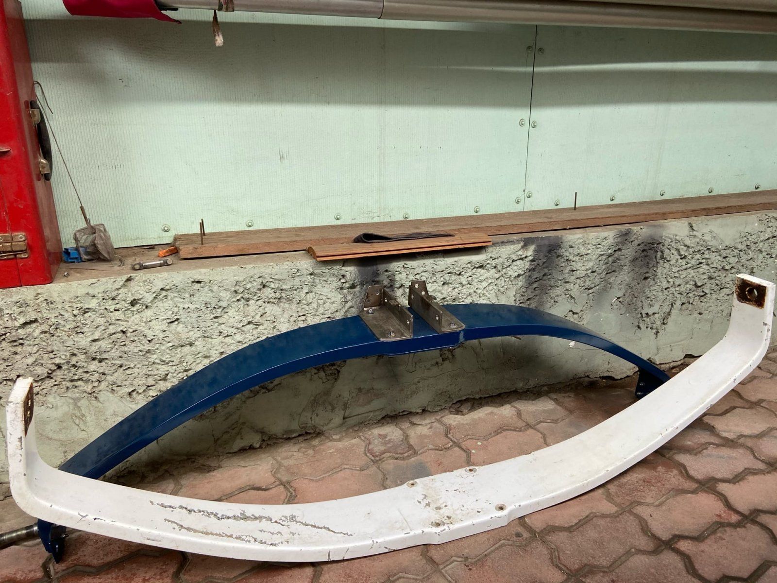

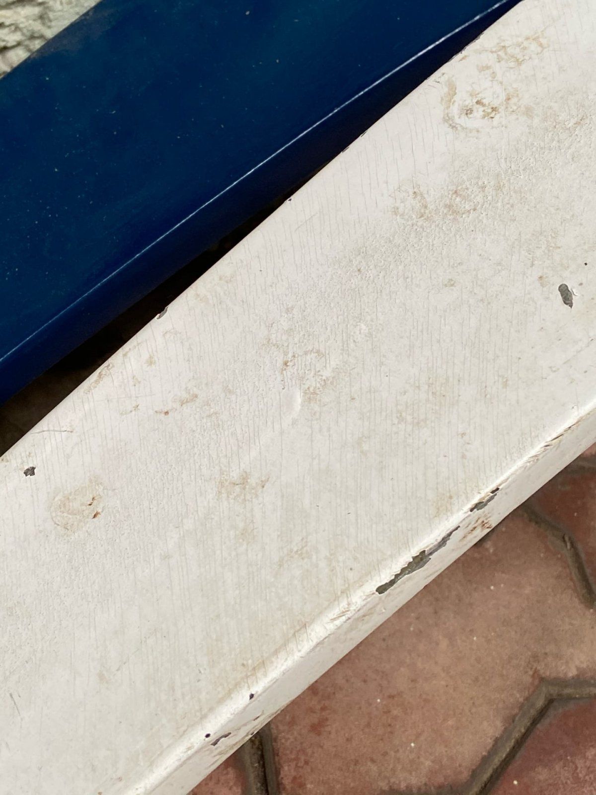

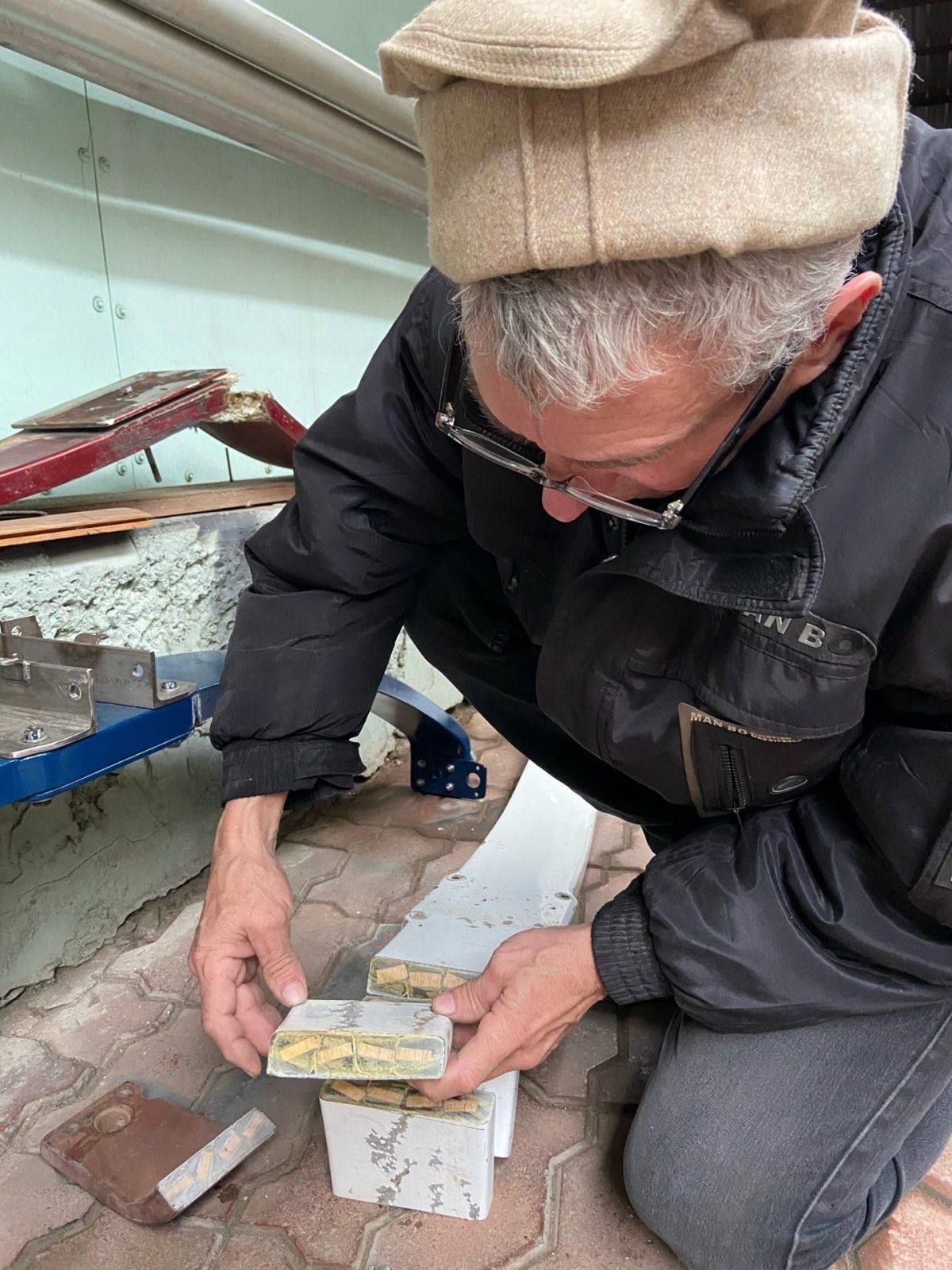

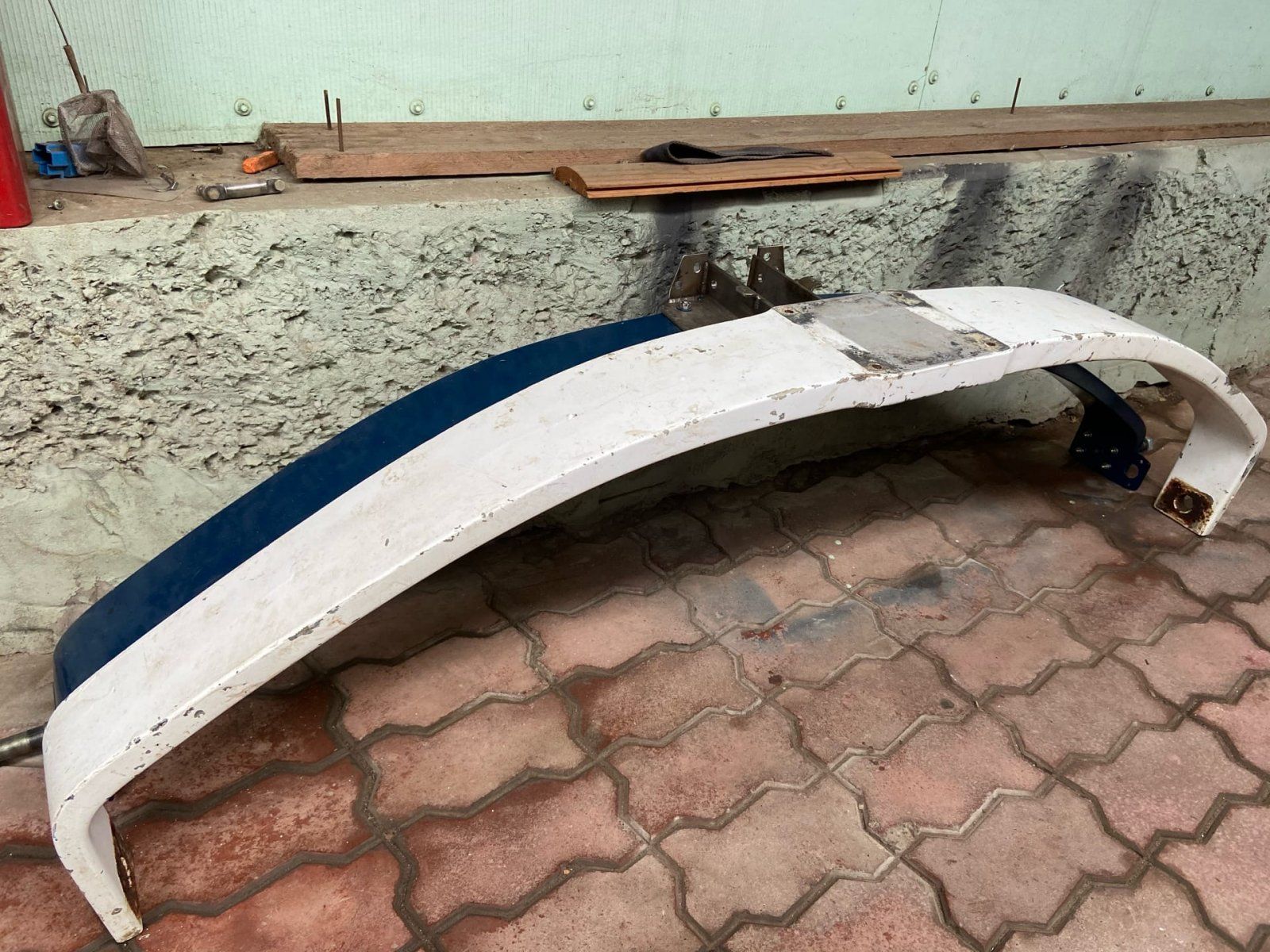

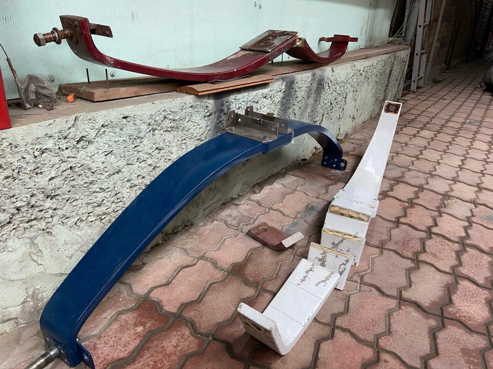

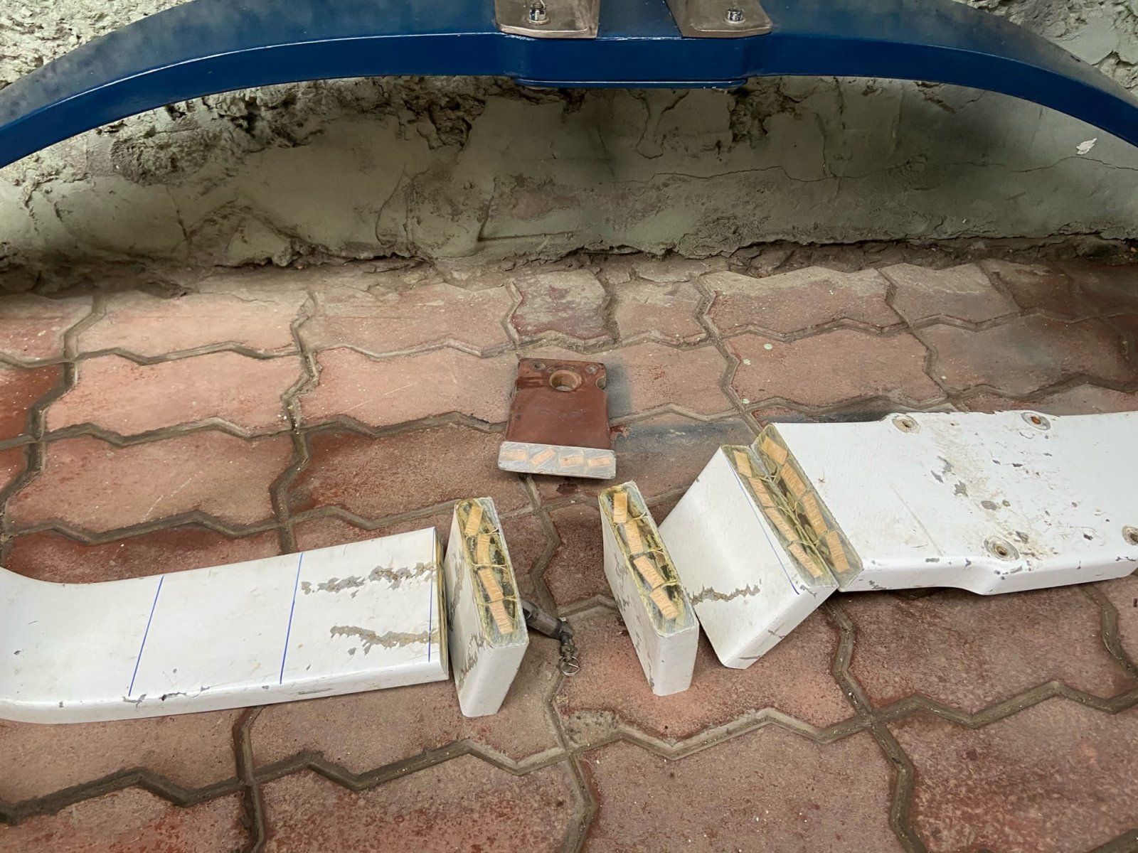

Предлагаю для всеобщего понимания. Так уж случилось, что мне отдали рессору от разбившегося в 2012 году Бекаса под Белореченском. Наверное, многие помнят ребят, которые погибли в результате этой авиакатастрофы. Славные были парни эти: Олежка Павлов и Андрюша Сергунин. Царствие им небесное. Самолет вошел почти вертикально и боком. На одной из половины рессоры имеются следы растрескивания слоев стеклоткани. Сверху - меньше, снизу - больше. Стало интересно, какие разрушения внутри. После увиденного у меня вывод только один: рессора даже после такой встречи с землей могла бы еще довольно долго продолжать летать. Луганчане - молодцы.
