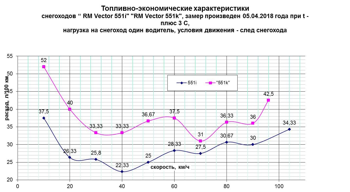

Слав, а про 551i дай побольше информации. Что за систему туда воткнули [/quote]
Вячеслава уважаю но по поводу системы на РМЗ-551i могу сказать побольше, т.к. являюсь одним из разработчиков системы. Система своя, ни у кого не скатаная и сделана специально под двухтактный снегоходный двигатель. Это не Абитовское изделие а Рыбинское и делается в Рыбинске. Если что то надо конкретней то спрашивайте.
За основу был взят двигатель РМЗ-551 и с карбюраторного варианта переведен на впрыск топлива в картер. Основная задача - повысить экономичность. Что в принципе и получилось. То что впрысковый вариант на две силы стал мощнее - побочный эффект.
И после того -как настраивали этот двигатель на снегоходе и сколько сил и времени ушло - с ооооочень большим недоверием отношусь к словам о том, что настроить систему впрыска на любой двухтаткный мотор - дело пары дней. Причем если статичные параметры (работа на устоявшемся режиме, при неподвижном дросселе) можно получить на стенде - то динамику (разгоны-торможения)- ни хрена.  Даже если этот двигатель стоит на разных моделях снегоходов - все к каждой модели приходится корректировать. В общем дело достаточно долгое и муторное. Поэтому и говорил, что с авиацией проще - динамика так не важна.
JohnDoe
Отлично, поздравляю.
А большая мощность может объясняться более тонким распылом из форсунки - лучше испаряемость, лучше полнота сгорания. Но это так, мои дилетантские суждения. :)
Молодцы что наконец сделали и сами :)  Про пару дней никто не говорил. В профессиональной плате стоит акселерометр (крепить ориентированно) + другие навороты. После каждого заезда на прямом участке нужно обрабатывать бакблоги и оптимизировать топливные кривые по неким критериям (экономичность или динамика или вообще оставить на откуп пользователю). На авто проще, там можно усадить пассажира с ноутом и править практически на ходу.
Когда я запостил похожую картинку про экономию на инжекторе пару местных обормотов назвали меня жуликом и негодяем. Надеюсь они будут последовательны и вам тоже достанется :)
Скажем так, с впрыском более эффективно можно настроить двигатель на всех режимах. С карбюраторами так не прокатит. Но с карбюраторами безопасней. В смысле, что на некоторых режимах (большие обороты - маленький дроссель) двигатель топливом заливается. А на впрысковом - чтоб получить экономичность надо очень аккуратно работать и с углами и со смесью. Дырку в поршне прожечь - 0.3 сек ( по записи режима на снегоходе ). Очень много теоретиков считают что на двухтактнике можно так же играться параметрами как на четырехтактнике - не фига подобного. Что для 4 т неприятность - для 2 т - либо прихват либо дыра в поршне.

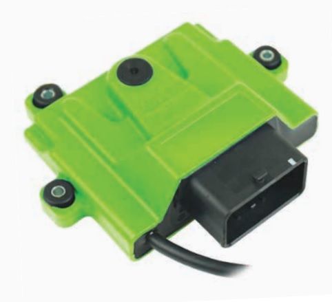

Скажите на какие конкретно индустриальные двигатели надо ставить инжектор? Если правильно понимаю, то на
1-цилиндровые и 2-цилиндровые с углом развала 90 градусов, а зажигание остаётся штатное?
Для гоночных 2-тактных двигателей итальянские, чешские, голландскиеи и одна тайваньская фирма выпускают ЭБУ с мощными защитами защитами от дурака. Большая их часть работает без лямбда-зонда. С таким даже leonid--23 и Pisman дырку в поршне прожечь не смогут :)
Я смотрел программное от www.getdata.it - блок на картинке. Было полезно для изучения.
на этой системе есть безаккумуляторный запуск
Как реализовано - что нить типа накопительного конденсатора в блоке? Чтоб в топливной магистрали создалось давление нужно изрядно энергии.
