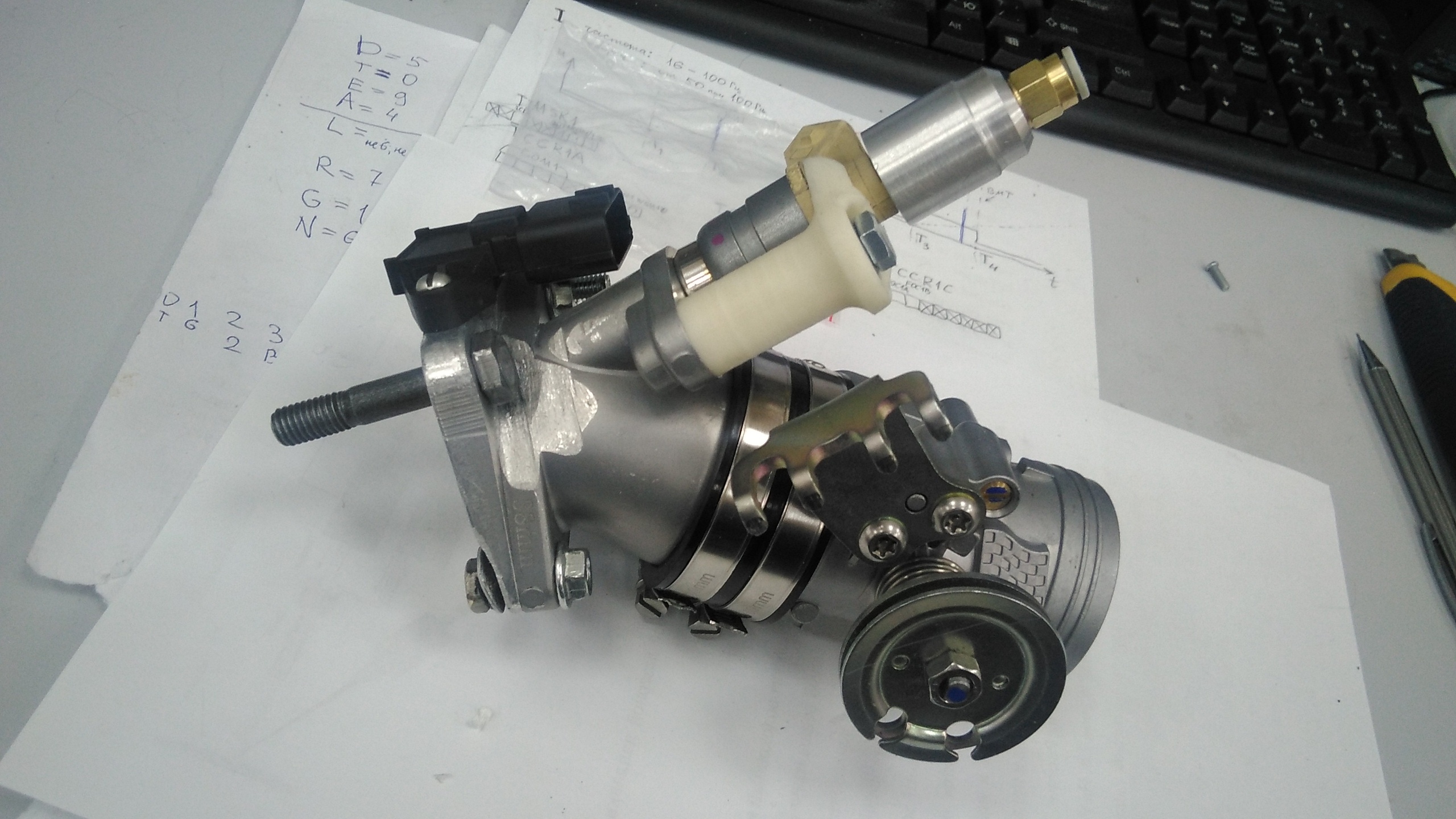

Ещё вопрос ко всем кто может знать.
Как подключить бензин к форсунке типа ВАЗ Калина?
На форсунке уплотнительное кольцо для вставки в рампу, а мне нужна отдельная форсунка, без рампы, чтобы можно было подключить к ней шланг.

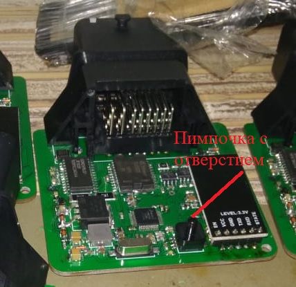

Повторяю вопрос. Для блютуза будет дополнительное ПО? Или это готовый блютуз со штатным драйвером?
Если у Вас используется готовый блютуз типа НС06, можно ли его отключить, и пользоваться Ком портом напрямую?
С обоих сторон форсунка герметично встаёт в гладкие отверстия диаметром 14-14,5мм, со стороны подвода бензина лично я фиксировал тремя контрящими винтами м4, даже если не затягивать со всей дури, то проверочное давление 15атм выдержало не сдвинувшись.
На фото ещё без винтов. Сама форсунка будет втягиваться в коллектор разряжением, но лучше дополнительно прижать, через проставочное кольцо за корпус. На фото крепил форсунку в китайский впускной коллектор с дросселем, вазовская форсунка встала как у себя дома, а переходник для подвода бензина выточил сам из алюминия. В никаких автозапчастях нормальных адаптеров не нашёл.
Да, можно, но осторожно. Блютуз он ещё дополнительный предохранитель и меньше проводов. У буржуев опция поставить блютуз стоит как наш блок целиком :) Стоит готовый блютуз типа НС06. Для вайфая нужна платная (или ломанная) версия Тюнер Студио за 60 баксов. Можно ставить любой интерфейс из ttl. Испанский заказчик вывел блок из корпуса наружу чтоб меньше грелось. С внешней антенной дальность 150 метров.
С одной стороны у меня есть такое отверстие, в корпусе дроссельной заслонки.
А с другой стороны? Нужно точить самодельный штуцер, или где-то можно взять готовый?

Если я не путаю, то блютуз вставляется на 4х штырьках. Если под него на плате разъем, то в этот же разъем можно воткнуть преобразователь Ком-Усб, и подключаться через УСБ порт по кабелю.
s_smirnov
Я люблю строить лодки!
2 варианта, припаянный свой и китайский HC06 на штырьках, но не каждый преобразователь влезет под крышку корпуса.
Мне желательно на штырьках. Наладку будем делать все равно без крышки, а потом крышку ставить.
Готового не нашёл, выточил на токарном станке стакан 12мм глубиной диаметром 14мм, заполировал вход чтобы кольцо не порвать, а с другой стороны отверстие 8,5мм глубиной 10мм и нарезал там резьбу 1/8" под штуцер для подключения 6мм шланга, тестовый прогон в течении вечера под давлением течи не обнаружил.
