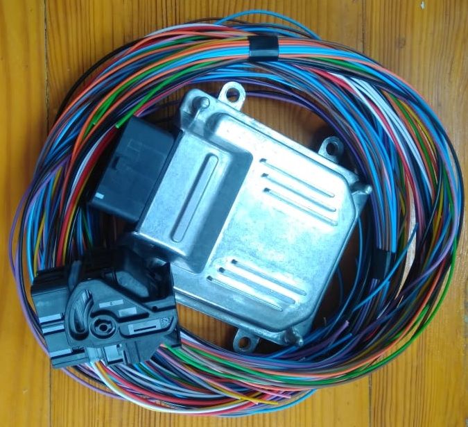

АРМ ЭБУ в Индию сделаны универсальными. Поддерживают индуктивные и датчики Холла как на коленвале, так и на распредвале.
Поддерживаются обычные и Электронные дроссельные заслонки, электронная педаль газа. Управление холостым ход как соленоидом так и шаговый мотором. Корректно работает с моторами со сдвигом фаз VT. Управляет насосом охлаждения. Разумеется есть UART CAN и USB.
Работает при напряжении бортовой сети до 33 вольт, при превышении напряжения сети корректируется время впрыска форсунок и всё прочее зависящее от напряжения.

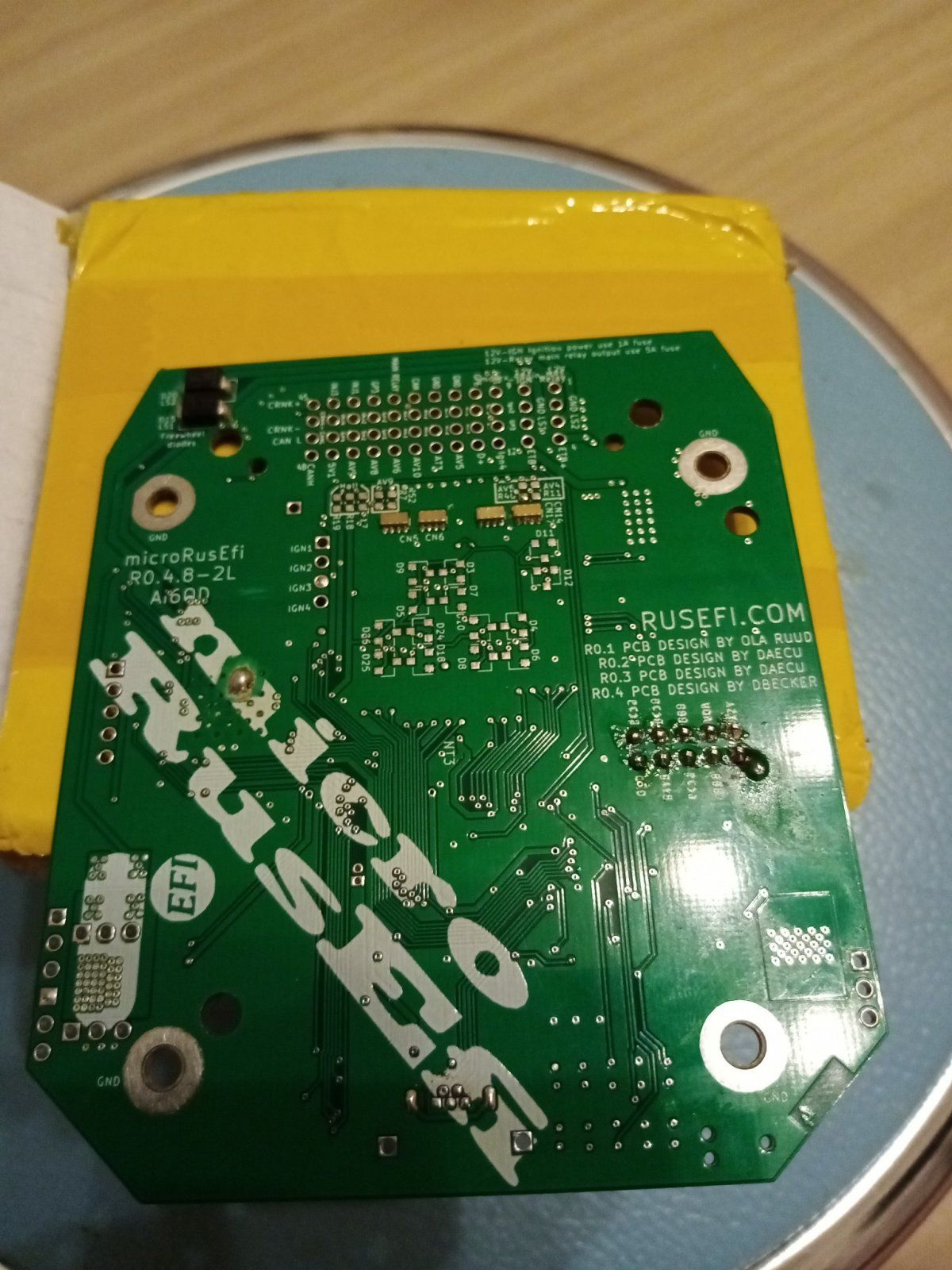

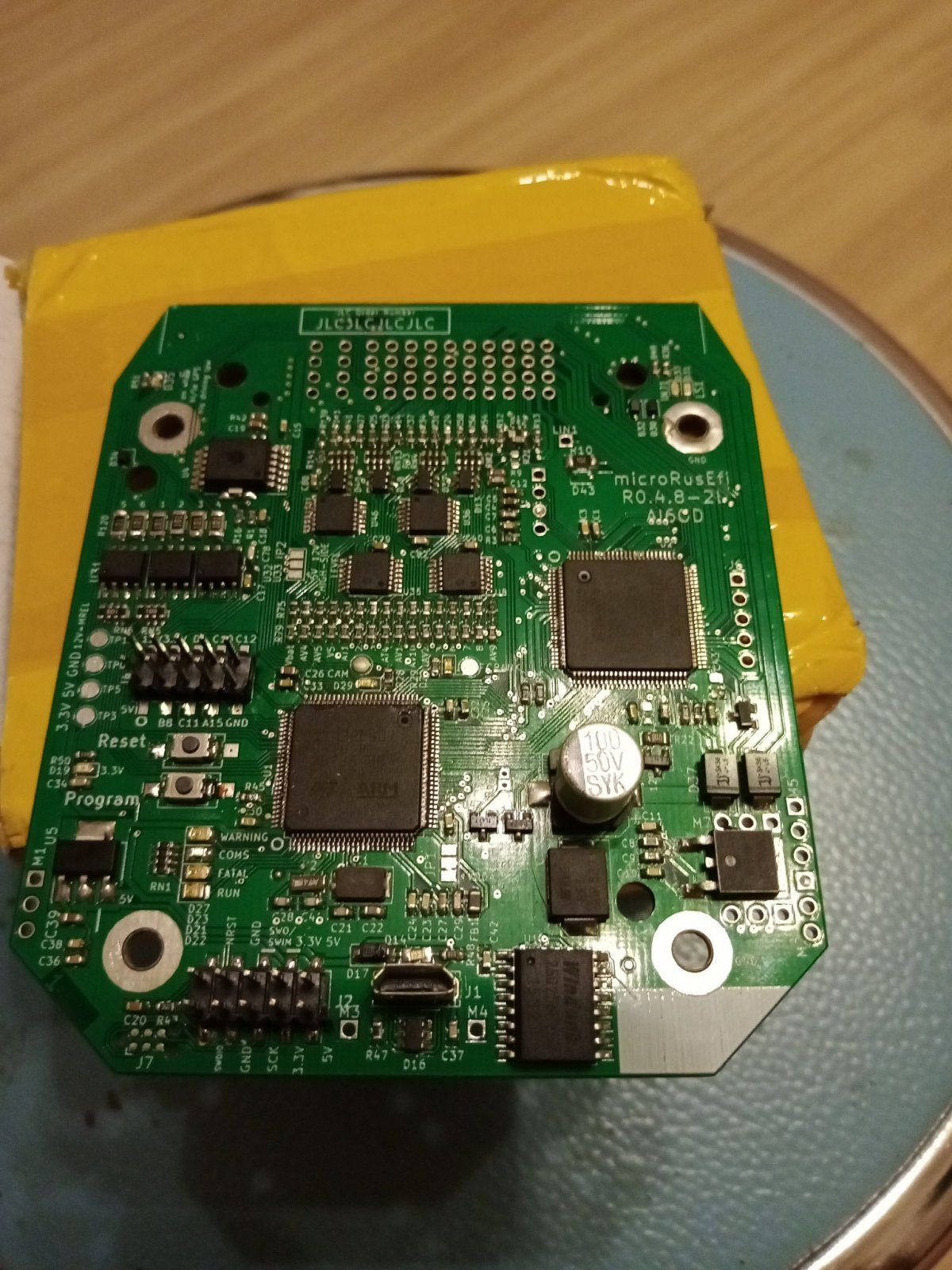

а можно подробнее в чем заключаются ваши доработки, как добавлен ШЛЗ и реализованы два индуктивных датчика? (в оригинале ШЛЗ отдельным модулем и только один индуктивный датчик). Просто на Ваших фото версия 0.4.8 как она есть в исходниках МРЕ

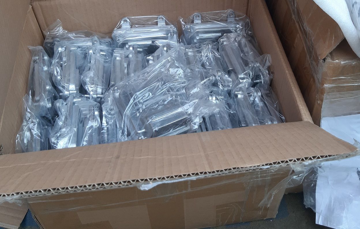

Вернулся из отпуска. Получил комплектующие на 50 комплектов ЭБУ.
Бум начинять электроникой.
В конце сентября сконцентрируемся на микро ЭБУ = 2 канала зажигания + 2 канала инжекторов.

Jbiplane можете пояснить как на ваш блок с арм подключить РХХ с шаговым двигателем?
Jbiplane
Стремлюсь к совершенству
Красноярск
Наш блок 4/4 с Арм отличается от базового "блоком питания" и некоторыми электронными компонентами. В остальном всё одинаково.
Он может управлять всеми возможными типами управления холостым ходом. Подключайте Tuner Studio, читайте...
На 2/2 шаговик поддерживать не планируем.
Viktor krinitskiy
так я и читаю, и в коде найти пытаюсь - нет его похоже, без внешних (дополнительных драйверов) элементов.
