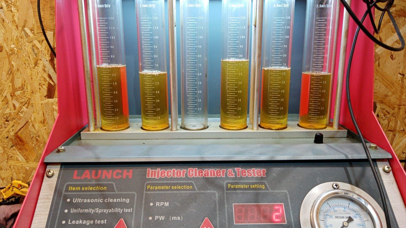

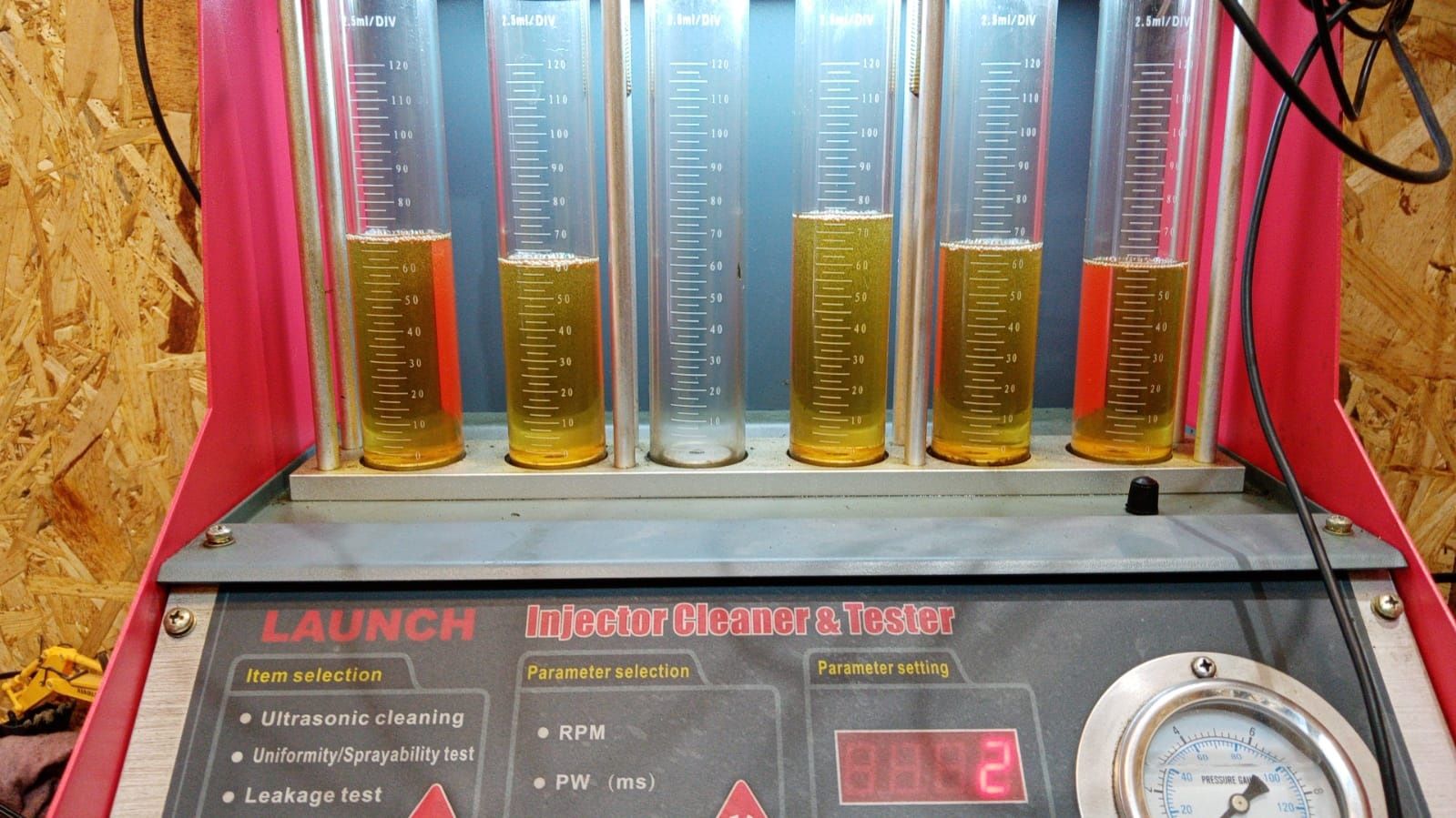

Вот что набрызгали форсунки на 5-цилиндровом Ауди со штатным ЭБУ. Не знаю что и думать. Возможно форсунки брак или контрафакт. Штатный блок будет смотреть показания лямбды и не догадываться что все цилиндры работают по разному. Мы можем заставить корректно работать и с такими форсунками, а также определить подобную и многие другие проблемы даже без физического теста форсунок.

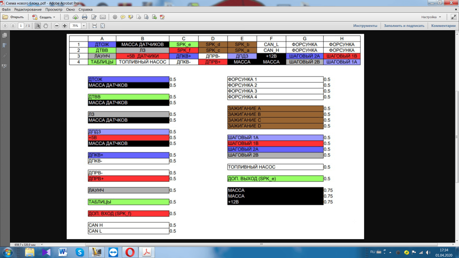

Вы его тестировали? Блок простейший вот вся схема я соединяю более сложные схемы родные блоки где пучёк проводов с руку толщиной. А тут 10 проводов. Что то я не уверен что тестировали. Устранили повреждение и вернули. Ну ладно это моя головная боль разберусь. Просто считаю правильным выдавать на гора полностю готовый блок. Представьте вы купили машину а вам говорят она пока не ходячая нужно сначала загрузить прошивку настроить иммобилайзер. От торировать топливный датчик. ИТД.

А тут 10 проводов
Неправда, видно же в вашем посте 32 провода... Вы пока первый и надеюсь единственный кто спалил блок неправильным подключением.

Вот даже это говорит о слабых знаниях в области техники. ВЫ посмотрите на свою картинку, что там можно правильно с коммутировать. На той картинке, что я вам выставил уже всё по человечески, кроме нескольких ног например доп выход СПК 1 ЛАУНЧ я вас спросил, что это, и вы ответили да это так для компьютера. Следовательно на них можно и не обращать внимания. Хотя я всё таки думаю доп выход это на разные схемы. На катушку модульную 4 в одном. А на 4 катушки есть свои выводы. Может я и ошибаюсь. Но это не важно. Это открывающий импльс. И он одинаков, что на модуле, что на раздельных катушках. Посмотрите наших ребят они толковее заумных программистов. С лёгкостью меняют модуль на распределённые катушки и наоборот. А форсунки вы хоть знаете их устройство. Это обыкновенный соленоид. Бывают два типа хотя сей час встретишь редко. С доп сопротивлением. Сейчас они все уже переведены на 12 вольт. При проверке схемы достаточно убедиться что они открываются. И искра есть. Пусть не в попад но есть. Что такое реперный диск да просто возбуждающее устройство создающее импульс в датчике. Количество импульсов считывает счётчик и получив их открывает шлюз. И искра пошла. А вот чтобы это всё было своевременно и существует прошивка. В чём мне предстоит разобраться. Чего я хотел услышать от этих бездарей как граммофон и ему подобных. Ваше предложение мне понравилось и возможно я им воспользуюсь но склад характера у меня такой люблю разобраться сам. Если не получится то возможно и обращусь к вам. Но это больше вам нужно, чтобы встать на правильные рельсы, я как технический человек смогу во многом помочь вам безвозмездно. А пока попробую собрать стенд дома я уже приготовил топливный коллектор, топливный насос ,катушки. Реперный диск установил на токарный станок. Освоил связь с компьютером. Дело за малым время выделить. Включив станок я получу всё необходимое импульс. И если блок действительно исправный то всё проявится на глазах. А пока включайте мозги. Вам дроссельная заслонка не к чему достаточно датчика положения дроссельной заслонки. Да и я вам изначальна писал я не знаком с программированием пришлите мне мозг настроенный под субару. Пусть будет базовая прошивка я скоректирую. Но вы не вняли моим просьбам выслали полуфабрикат. И я даже тут не впертензии, ну немного грустно, что ж не судьба.
