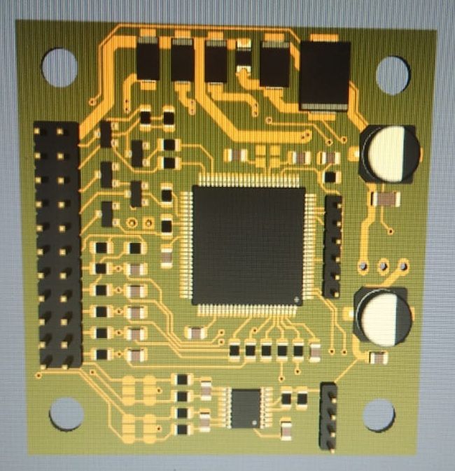

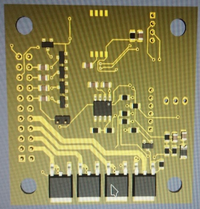

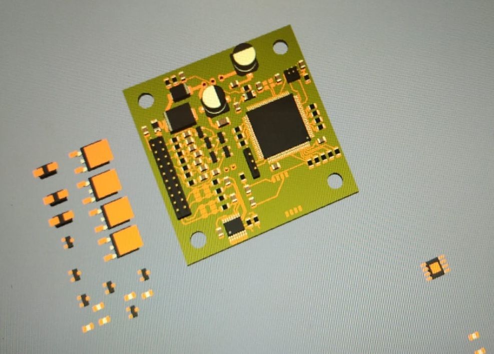

Проект новой платы 50х50 = впрыск + зажигание на 1,2,4 цилиндровые моторы (2,4такта и ванкели) почти готов

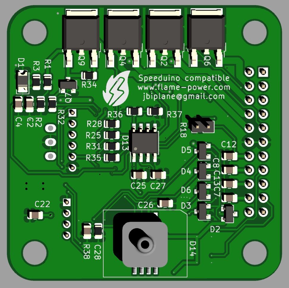

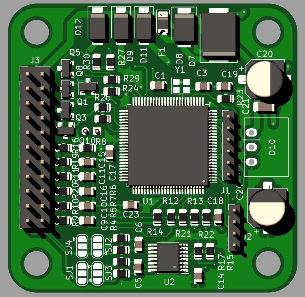

Крайняя версия платы
