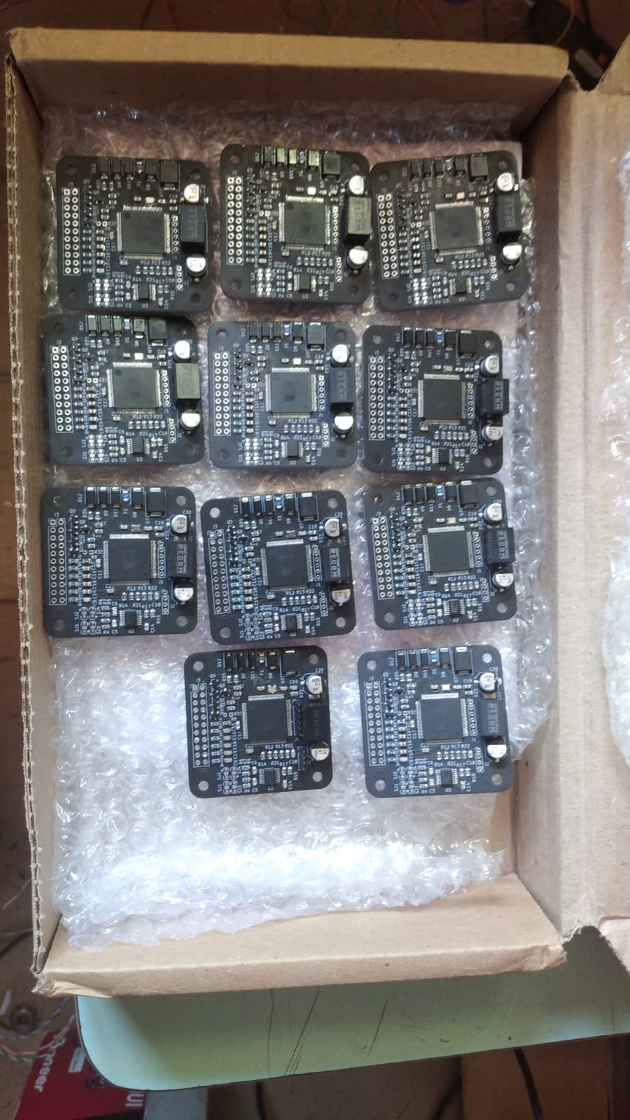

На двигатели других обьемов только сами электронные блоки. Пока на РМЗ были разовые запросы. Делать меньше 10 комплектов не интересно. Может к следующему сезону сделаем.

Мы свои блоки неквалифицированным частникам продавать не будем. Только тем кто в теме или в составе своих моторов.

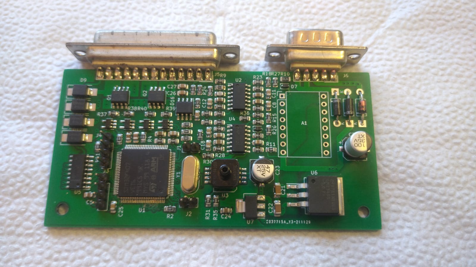

Пробная Эбу на процессоре стм32.
4 какала топлива и 4 зажигания. Можно переделать на процессор российского производства
