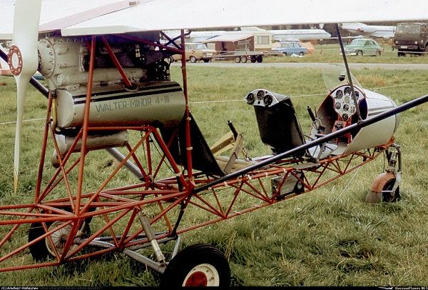

Ну, не скажите.
Все просто на вид, но запросто можно сделать тяжелого и неуклюжего уродца.
Между тем, весовая культура оригинала достаточно высокая.

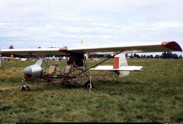

Да  про  культуру  не  вопрос, возможно  и  более  простой  вариант  сварганить,  только к  чему  он  такой?  Этот  самолет  на  больших  любителей. Тут  нужен  стапель  прежде  всего  и  хороший  полуавтомат,  но  кто  станет  ради  одного  самолета  строить стапель. Кто  летал  на  подобных машинах  не  даст  соврать,  что  адреналин  на  них  зашкаливает. ;D

И откуда там адреналин?
Там даже пол есть - на ХАИ-48 его не было.
Адреналин - это когда крыло смотрит в землю, и щеки сползают к шее - или наоборот, все вдруг неожиданно взлетает вверх.

Как  то  облетывал   /нечто  подобное/ запомнился  полет  на  всю  жизнь,  там  тоже  все  воспринимается  не  как  в  обычном  самолете  и  на  малой  высоте  можно  летать  вообще  без  приборов,  на  шорох  и  высоту  определять  по  приближению  веток деревьев  . Главное  кудри  потом  пару дней  не  разворачивались  на  голове,  для  девиц  можно  сьэкономить  на  парикмах#рской. ;D

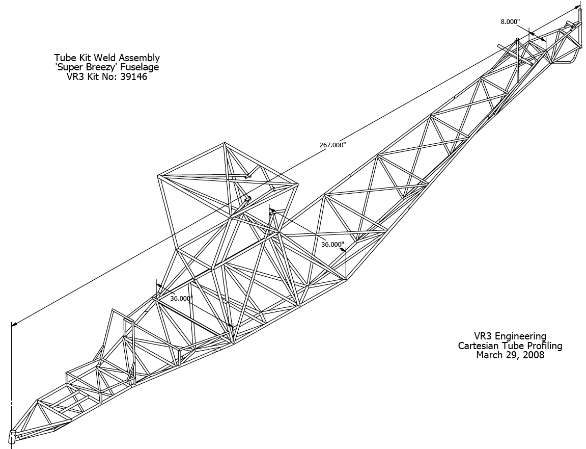

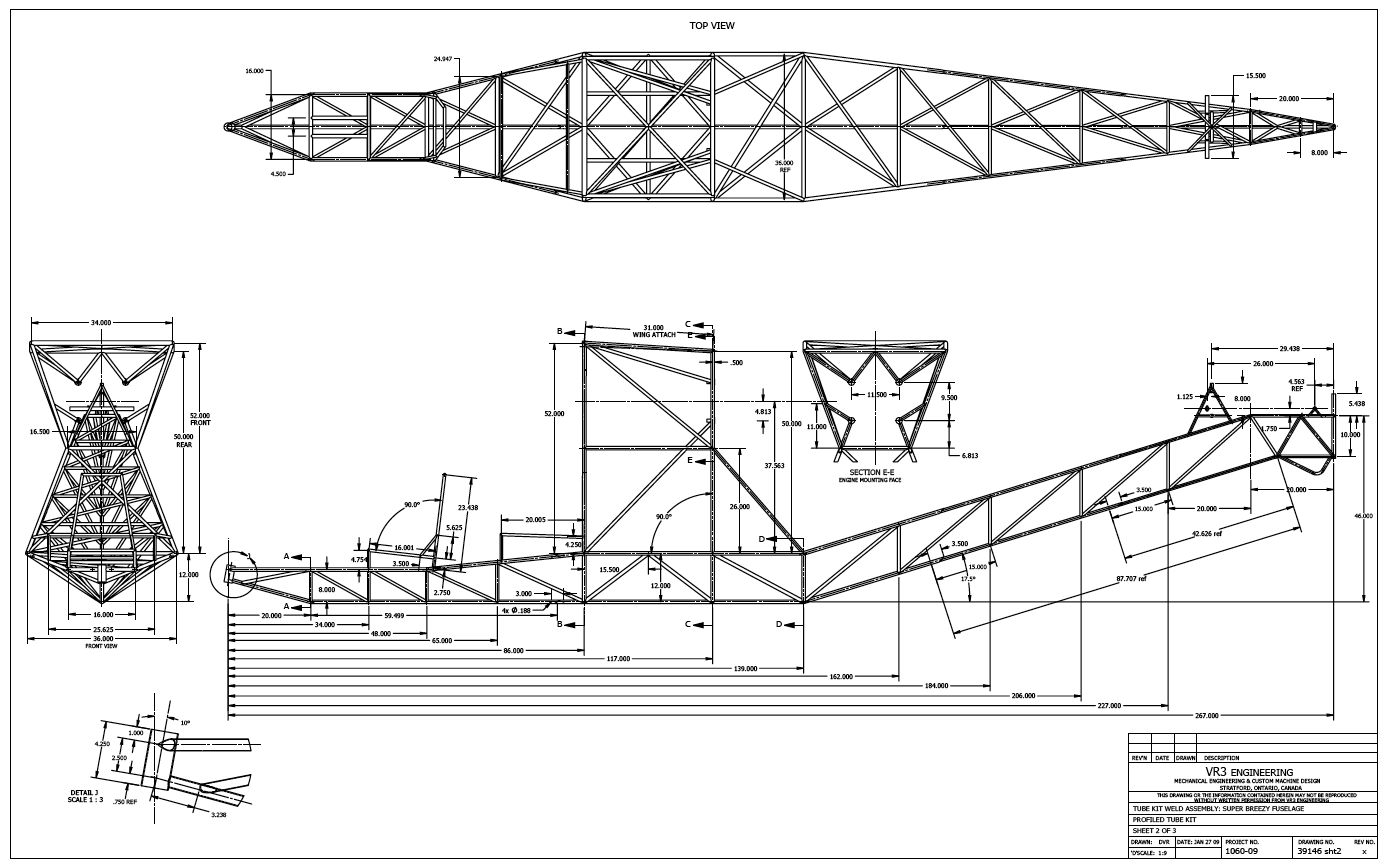

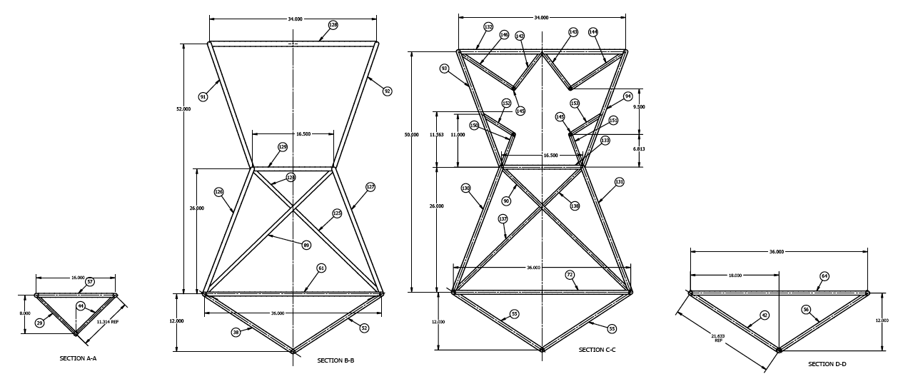

aqui estão os desenhos mas não estão completos
