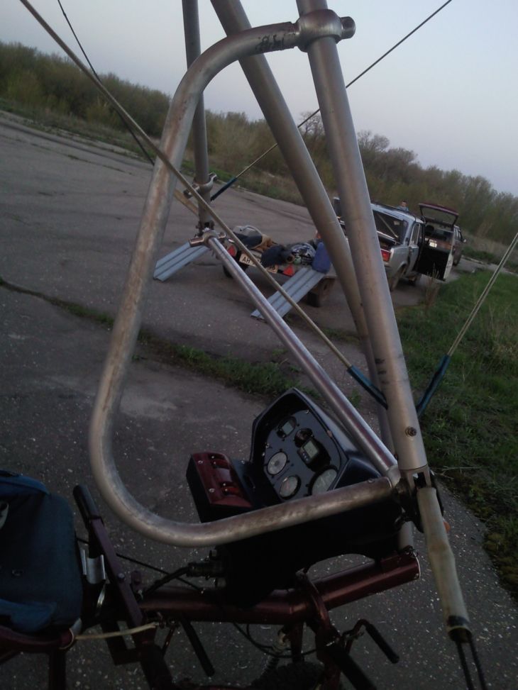

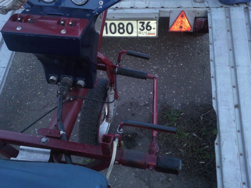

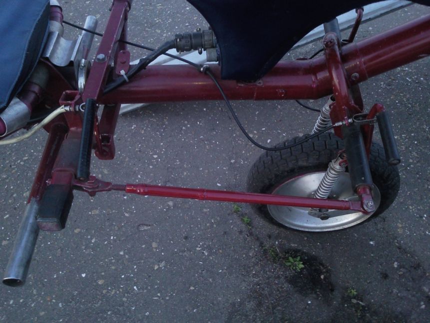

Второе, инструкторов в нашей области 4 человека, но они  предпочитают учить на аппарате курсанта. А для этого необходимо  оборудовать аппарат дублированной системой управления крылом, передним колесом и педалью газа типа что на фото
Полюбому рекомендую сначала проконсультироваться, а потом шагать дальше, а то опать накосачишь.  Телефоны даю в личку
