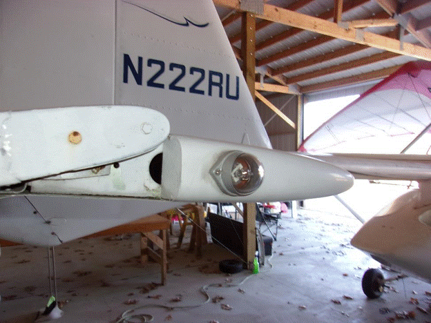

На всякий случай еще раз продемонстрирую чего нет: вот сторона на которой нет нашлепок торцевых с маячком (левая)
A вот сторона где все есть (правая)

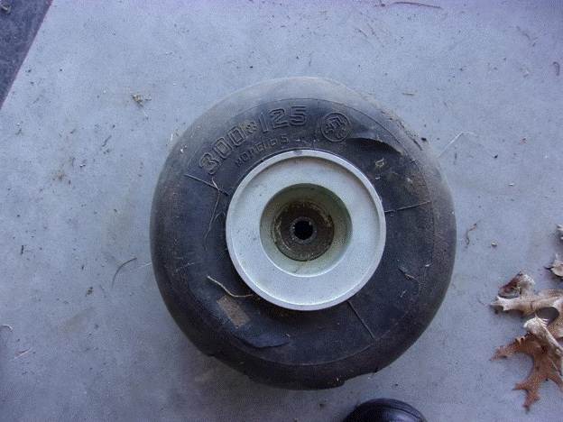

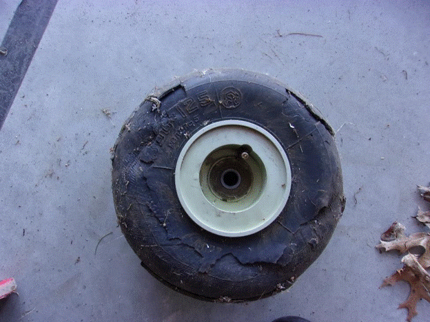

Ну а теперь переходим к делу. Сам по себе проект восстановления борта N222RU получится весьма интересным если найдется кто нибудь кто сможет и захочет мне в этом помочь. Итак начнем с колес Вот что за колеса уже "приказали долго жить"Кто нибудь знает где они такие выпускаются?
Они использовали шины с вертолетов Ми 2, сейчас уже и завода нет, который эти шины делал. Если только с хранения.
