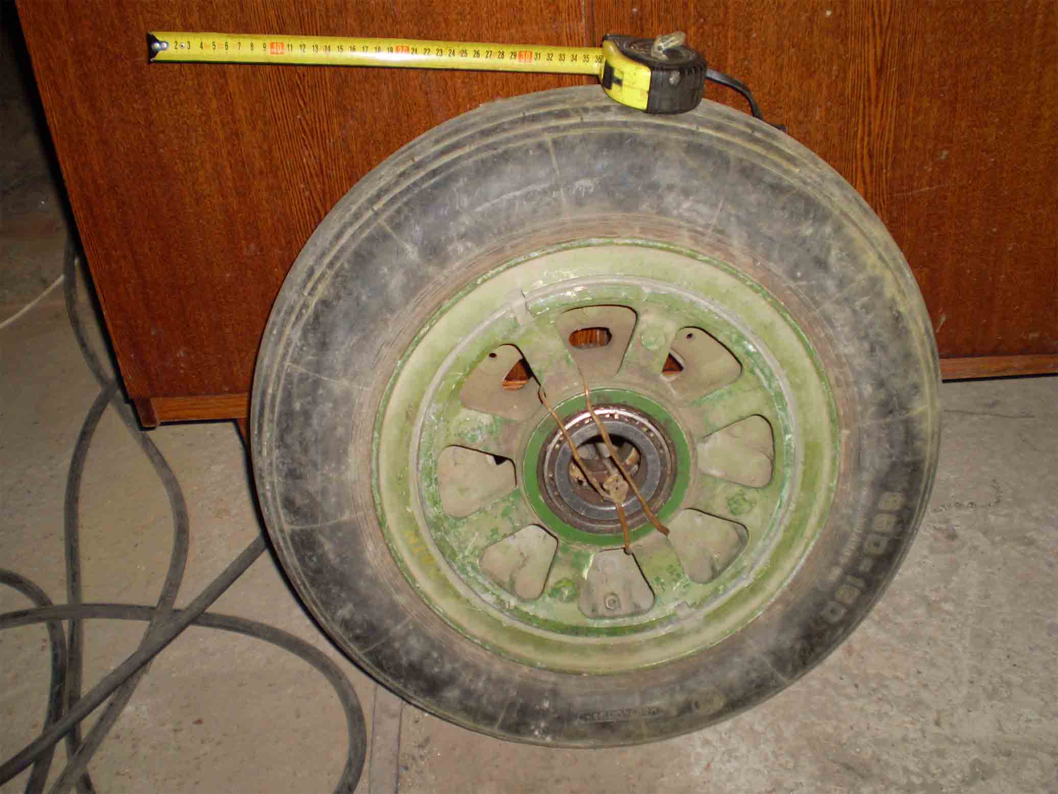

Ищу колеса в сборе размером 550Х150 или 550Х110 , или близкие по размерам .

А где вы взяли такие размеры? Бывает 500х150, 595х185, 600х155 и т.д. Это из выпускаемой. Или Вам не авиационная нужна?

На 600 у меня есть, но великоваты , они. Делаю реплику самолета И-15 бис. Там резина стояла 700х150. Если уж масштабировать то размер должен быть 80% от оригинала иначе , визуально будет восприниматься немного по другому. А размер получатся 560 Х 120 , но так как найти такой размер авиационной резины по крайней мере у нас затруднительно, то может что нибудь из похожих размеров найдется.
Может кто знает размеры от скутеров , подходящие ?
