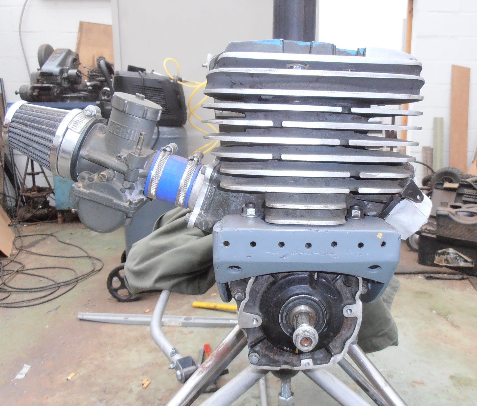

Ищу систему зажигания для двигателя
cita
Belgium
Мне нужна некоторая помощь, чтобы создать систему зажигания для этого двигателя, который у меня есть.
Я также должен сказать, что я вообще ничего не знаю об электричестве.
То, что я ищу, - это простая / дешевая / базовая система зажигания, которую можно сделать дома.
Батарея / катушка (у меня есть несколько автомобильных катушек, но я не знаю, можно ли их использовать) кажется самым простым решением.
Двигатель должен работать только короткое время (15-20 минут).
Я понимаю, что мне нужно сделать маховик, чтобы он работал должным образом.
Это модифицированный Honda CR 472 куб.см начала 1980-х годов.
Любая помощь / предложения приветствуются.

Приспособьте магнето от мотоцикла.
subaru22
от бензопилы Урал или от какого- нибудь скутера

Зажигание от любой бензопилы, маховик с магнитом и катушка. выставить правильно и всё заработает.
iskander_sla
Для 15-20 мин. работы можно и аккум применить в качестве источника питания . Если будут трудности с установкой магнетоподобного зажигания.

Я надеюсь, что в течение 15-20 минут сработает какое-то зажигание аккумулятора.
Это, наверное, проще всего сделать без особой машинной работы.
Есть ли где-нибудь чертеж подобной системы зажигания от аккумулятора, которая доказала свою работоспособность?
Матвей61
Липецк
А чем родное зажигание не устраивало? Там CDI обычное, никаких акб не надо

Конечно есть, CDI- DC скутерное с питанием от АКБ , сохраняет работоспособность до 6-7 вольт , маленькая ВВ катушка, работает от индуктивного датчика. Стоит не дорого, достаточно надежно.

А ещё есть jbplane на форуме, он свое зажигание для таких моторов предлагал.
