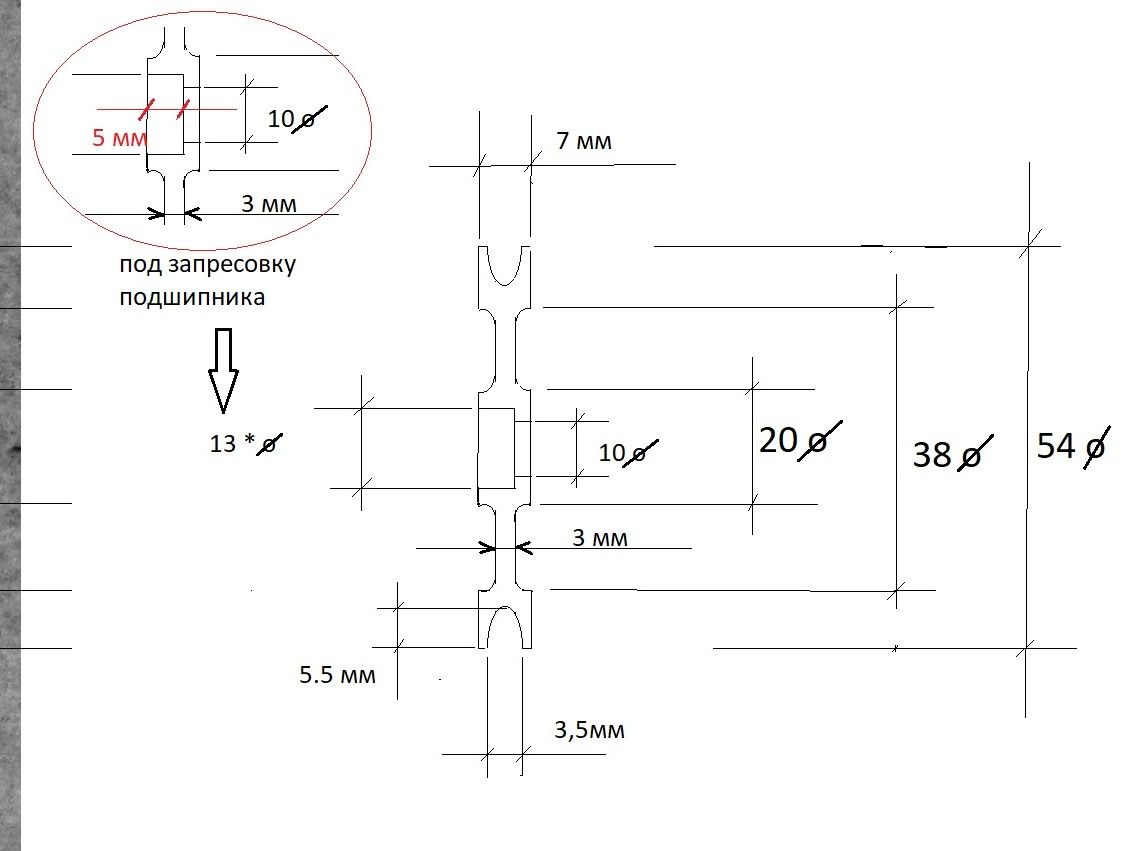

пытаюсь строить планера
Ищу токаря, за вменяемые деньги.
Эскиз прилагаю.
REMIR
Нужно выточить ролики.
Материал д16т (в наличии у меня имеется). , подшипники тоже у меня есть. От вас работа.
Ролики нужно выточить как на эскизе, с упором под подшипник. Подшипник под запрессовку.
Извините посадочные шероховатости и прочее я не знаю.

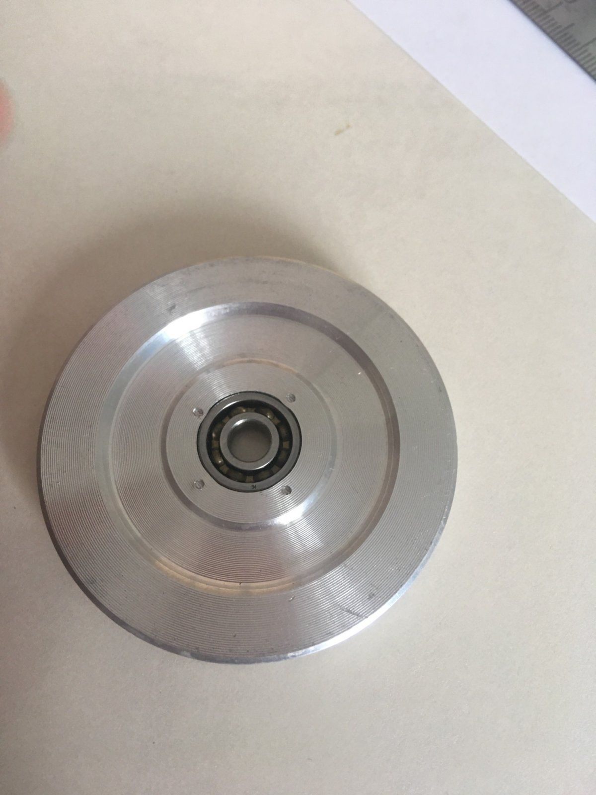

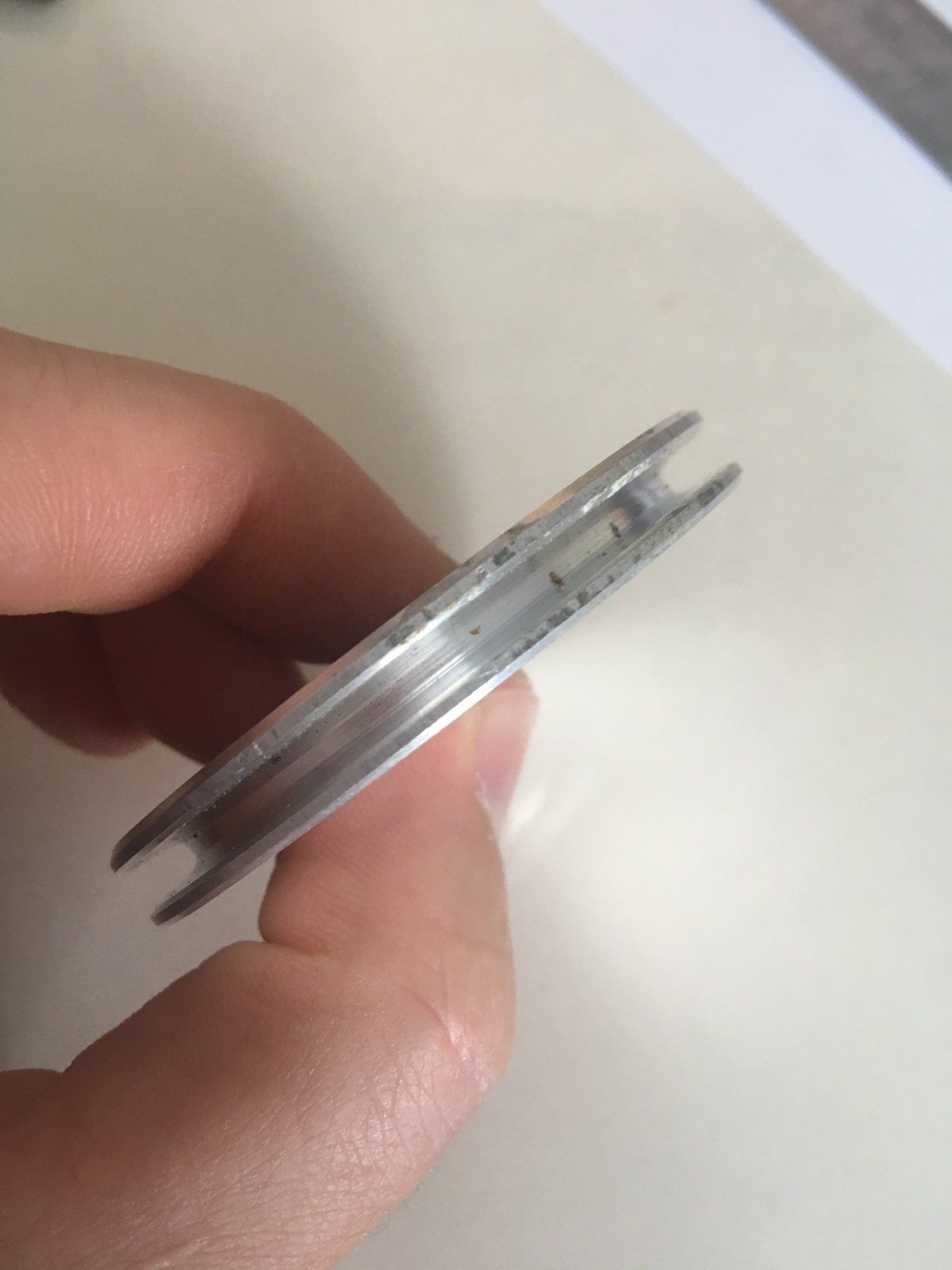

REMIR
фото готового ролика. (на чертеже уже с упором под подшипник).

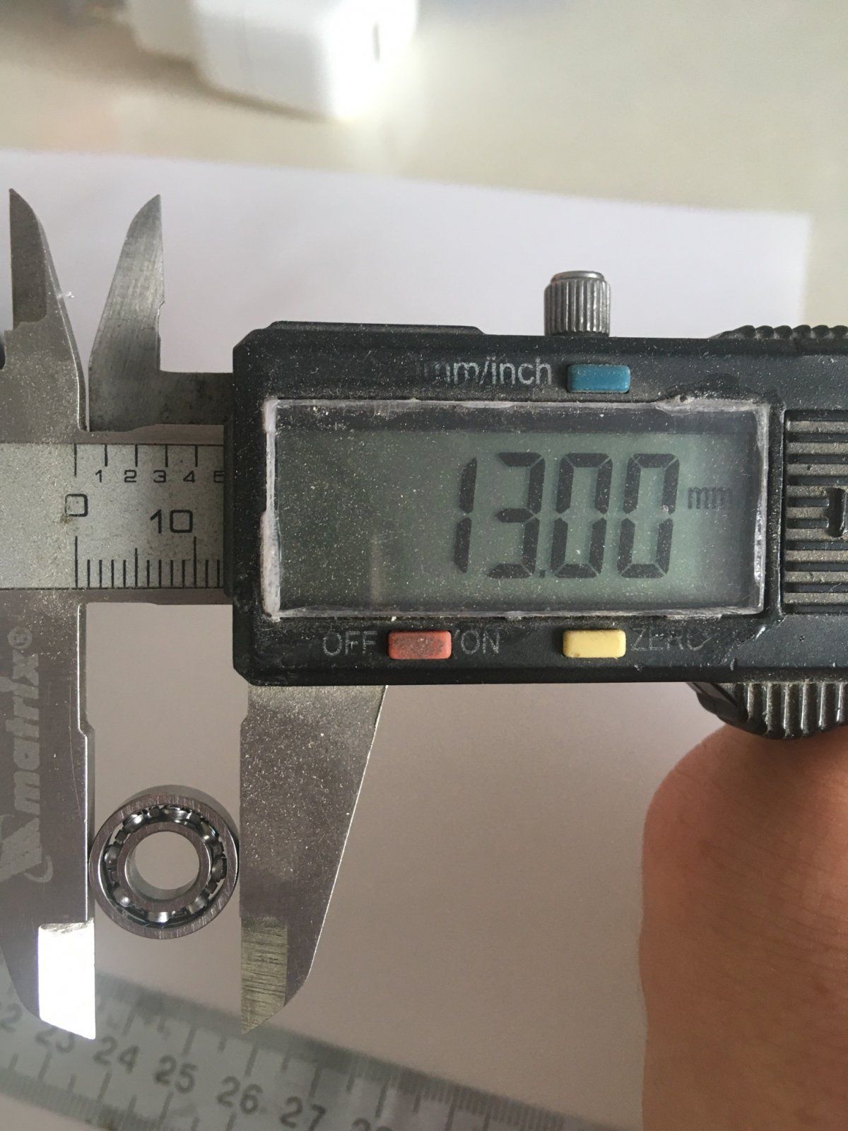

А с чего Вы взяли, что подшипник ф 13 мм можно запрессовать в отверстие ф 10 мм и это будет держаться?
Впихнуть можно что угодно и куда угодно. :)
На фото видно, что посадка подшипника раскернена. Все правильно.
А как Вы хотите сделать по Вашим чертежам?
