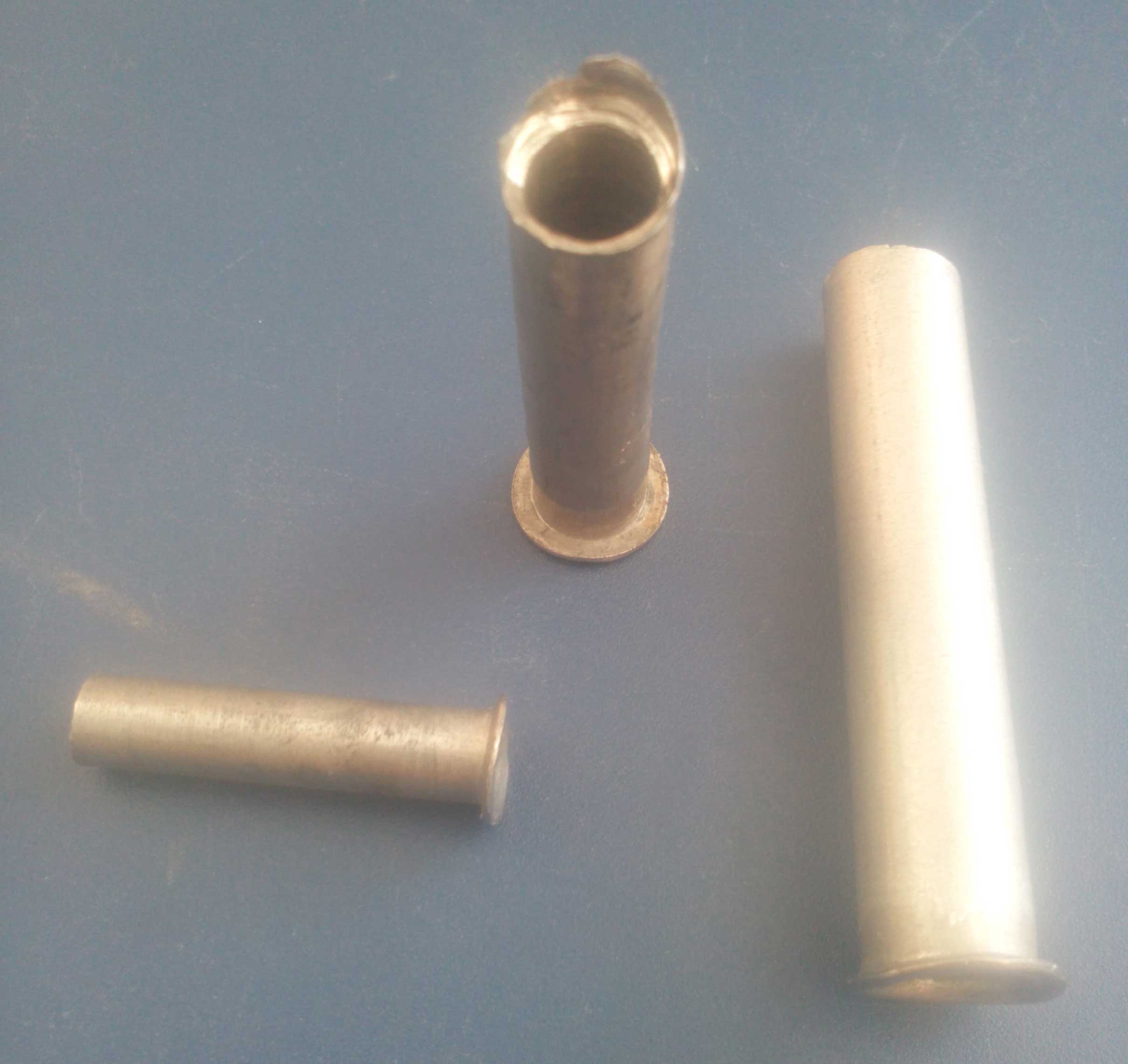

Ищу трубки 6мм 8мм 10мм под вальцовку
На фото это диаметры 6мм, 8мм и 10мм с толщиной 1мм. Вальцовка двусторонняя, вторая сторона на фото высверлена. Требуется замена, но в магазинах крепежа и блошиных рынках разводят руками. Для поиска на металлобазах не знаю сплав. Эти детали стояли в каркасе дельталётного крыла, ещё их используют в тележках - металл прочный на срез и антикоррозию.

Aviaturist на форуме продает. Обычно ставят 12Х18Н9Т или 12Х18Н10Т.Нержавейка.

Нет, не медь точно, фото просто так получилось.
Нашёл себе такие трубки на местной, в т.ч. розничной,  базе http://ewromet.ru/ , помогла спецификация что искать - нерж. сплав 12Х18Н10Т

Заклепка трубчатая для тяг управления,любого летака.....
ближайший авиаремонтный завод в помощь...
