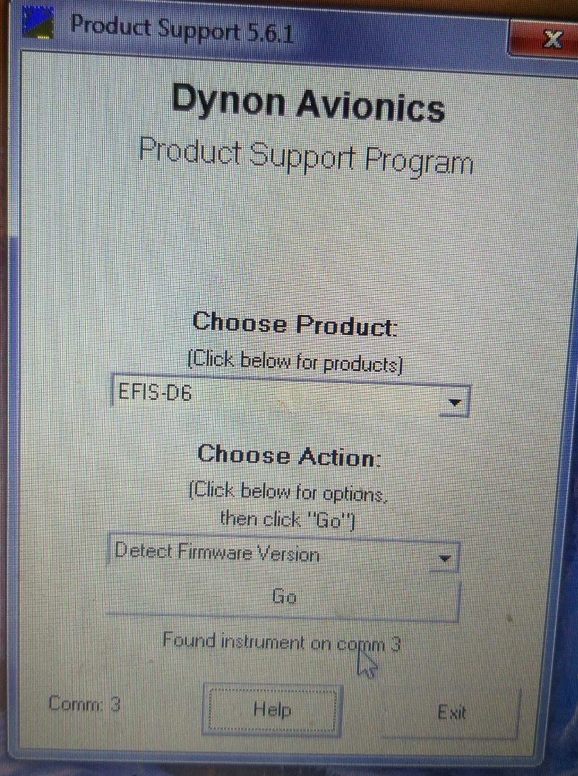

Кстати прошивку можно скачать и накатить автоматически нажав Detect Firmware Version в программе Dynon Support Program после подключения прибора к компу.
Так что если программа выдаст андетект, или что-то вроде подключите прибор, значит либо узел питания не исправен, либо микруха с бутлоадером нагнулись.

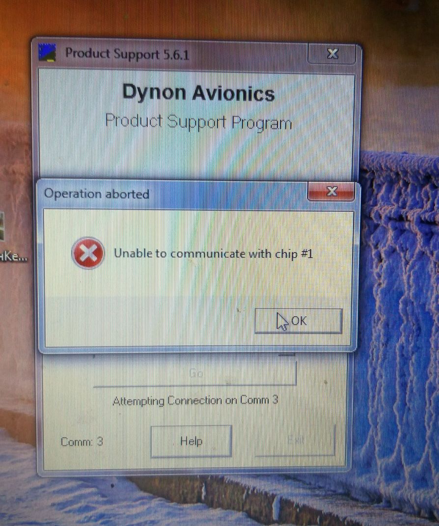

Прибор циклично пытается включиться и гаснет,и так до бесконечности.

Микросхема загрузчика целая. Загрузчик грузится, но когда он передаёт управление основной программе, та почему-то даёт панику ядра, фатальную ошибку или типа того и вся система рестартится. Предположу, что операционка у прибора на линуксе. С ним такое частенько бывает, из-за выключения неправильного - отрубание питания. Он такое не любит, ядро крашится. Он любит как винда, когда пуск-выключение-выключить компьютер. Короче перенакатка нужна основного ПО, в народе Firmware. Только я не уверен, что через рс232 получится, походу нужно грузить напрямую. Но нужно попробовать.

Подключайте прибор к компу и пробуйте через него накатить. Инструкция есть в Инсталяйшон мануал на странице 16

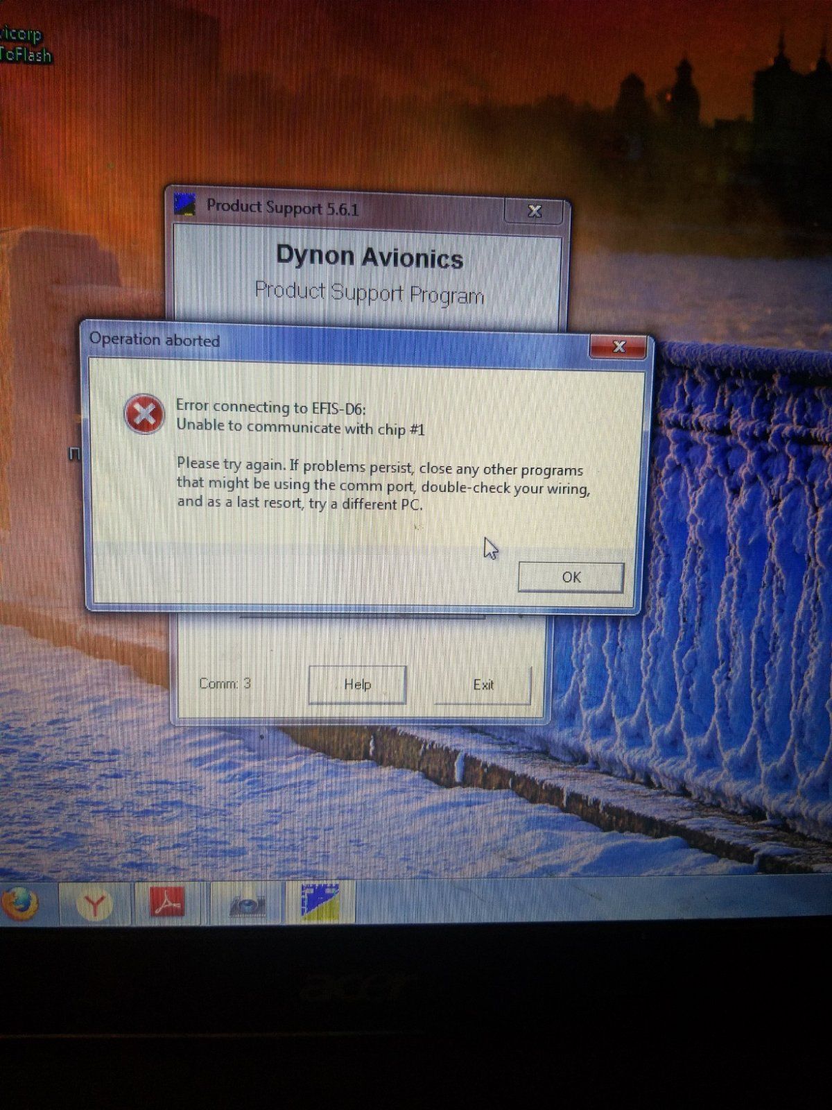

Все варианты использования программы использовал,результат 1 - нет связи с прибором.
Через RS232,похоже,что никак.

Если в Дайнонах RS232 реализован "по стандарту", было бы неплохо убедиться что и адаптер тоже. Большинство современных RS232 -> USB переходников не соответствуют стандарту (у "оригинального" RS-232 - уровень нуля от +5 до +15В, а уровень единицы от -5 до -15В, а в современных только до 5В. Проще говоря - нужно убедиться что в переходнике есть микросхема MAX232.
