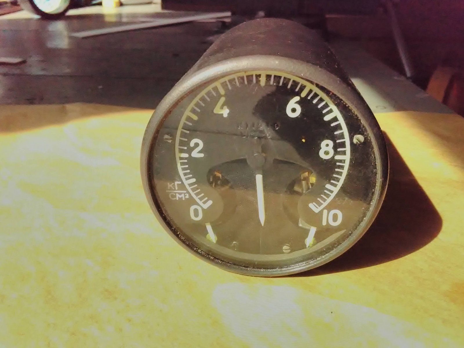

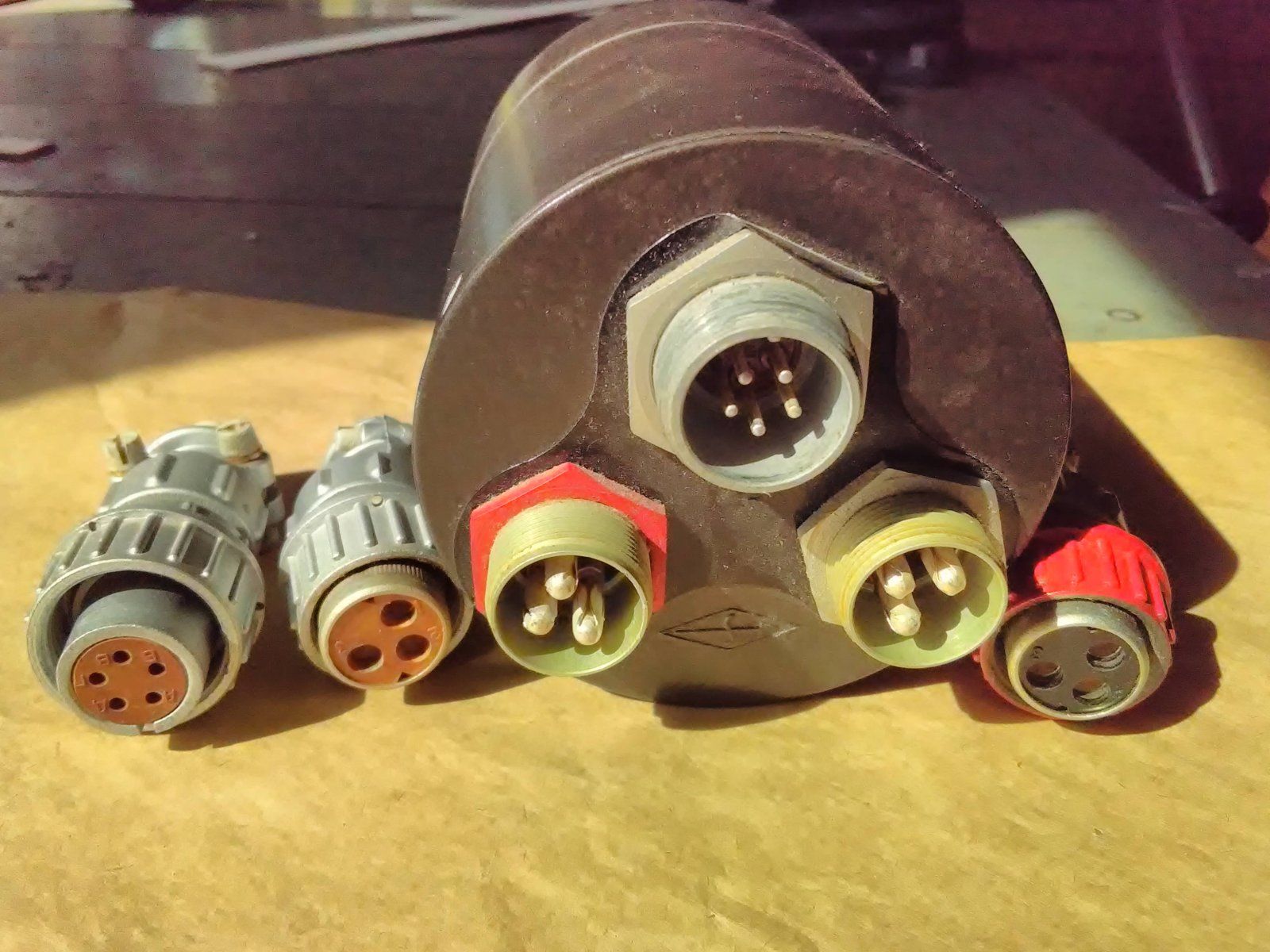

Коллеги, ну неужели УК3-6 никто не использует? С малыми указателями я разобрался. Там обыкновенный мост с одним логометром под датчик температуры с градуировкой 100П или 100М (характеристики у них близкие). 1 - датчик, 2 - 0В & датчик, 3 - +24В.
А с большим указателем (угол 270гр) сложнее, там две катушки логометра под потенциометрический датчик с 4-я отводами (типа ЭМ, какой именно не знаю). У кого он установлен, посмотрите и подскажите как он включен, хотя бы, куда (А, Б, В, Г или Д) подключены +27В. Спасибо за помощь.
