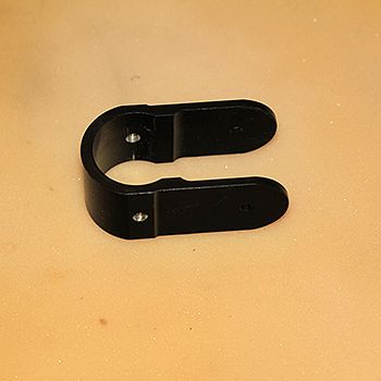

кто может изготовить скобу обжимную для труб 40мм
первая партия 16шт
    12,1 КБ · Просмотры: 118
дешевле и технологичней будет из двух радиусных шайб и двух пластин . А целиковую вырезать из болванки зело дорого будет .
Здравствуйте ..знакомая деталька ..есть у меня несколько штук беушных ..америкосовских.. ...но из куска конечно делать накладно будет.
  Ещё и сплав, по хорошему, должен быть.... ( не Д16Т? ).
За рубежом, на подобные детали производитель каркасов заказывает профилированный тянутый длинномер и нарезает детальки.
