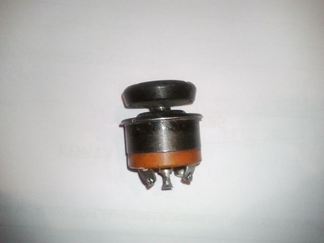

мне он в этом вопросе помог,я тоже искал комплект кнопок,собственно вот  http://s014.radikal.ru/i328/1309/43/ce4d4003ff0c.jpg

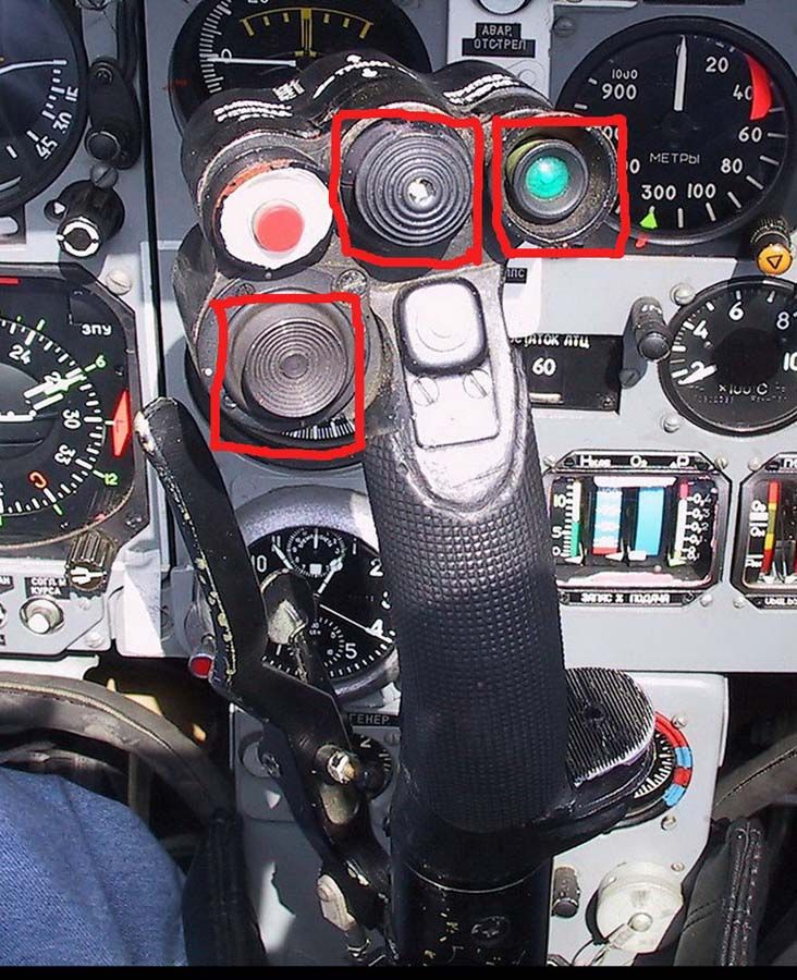

Слева направо сверху вниз: Какая-то одноглазая яичница, далее 4кнр(8кнр)-М2, далее 1243гл(могу ошибится, но найду), ниже (углубленная) 8(4)кнр-М1.     Кнюпеля: что-то из 8(4)кнр-М1- может и найду но уж точно недешево и 1я кат, а М2 только одну шт. и то маловероятно. В ближайшее 2дня откоректирую свои  хотелки- ( см.Куплю), предлагайте бартр. Я в Украине, и уверен, что все Вы собираете модели.

Кнюппель это точно не кнопка семейства КНР!! Его ось не подпружинена, это только тут на фото его ось по центру стоит. А на других она занимает крайние положения (по логике там, что то вроде джойстика на потенциометрах). Да и габариты намного больше, тут под него специально наплыв на РУСе увеличели. На самолётах предидущих поколений на его месте тензометрический кнюппель стоял. Если отыщите кнюппель будем думать на, что менятся)) А ваш интерес в какой области?

Это точно не 8КНР или 4КНР. На фото ниже представлены 2 типа таких кнюппелей. На ручке Ка-50 стоит неподвижный тензометрический кнюппель системы метка, на ручке Су-27 другой по принципу действия кнюппель с подвижной башкой, скорее всего на потенциометрах.

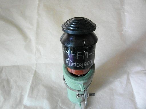

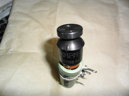

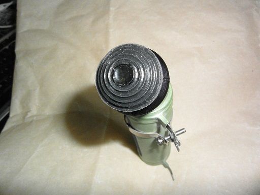

Отвечаю всем сразу, господа. Гоша11, рядом с "яичнецей" на Вашем верхнем фото 100% стоит 4КНРМ-2. Вот его фото. На Вашем фото видны рыски юстировки через 90", и сверху на ручке
белым инструкция верх-низ, лево-право. такие же рыски юстировки есть и на моей кнопке. 2. Что касается кнюпеля в нижнем ряду слева, то он очень похож на 4КНРМ-1, см мое фото. Но если смотреть на ракурс сероголубой ручки с фото Моделиста, то видно, что кнюпель под красной 512к кнопкойОТКЛ.АП. имеет скудноватое тело управления относительно моей кнопки, и к тому же вокруг неподвижного корпуса- кольцо с хорошо заметным радиусным профилем. Это теоретически может быть креплением кнопки 8КРМ-1, имеющей чисто целиндрическое крепление, но я на этом не настаиваю. На сероголубой ручке рядом с 512к кнюпель семейства 4/8кнр- кто-то будет спорить? 3.На черной ручке из фото Моделиста крайняя справа кнопка семейства 2КР(2КЗ, КЗР).  Что касается устройства КУ-31, я с ними незнаком, хотя слышал о таких.

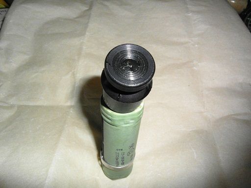

Кстати а на РУС СУ-27 крайняя справа в верхнем ряду обычная КНР стоит только с фасонной гайкой. И вот ещё одно чудо которое один человек вместо кнюппеля приспособил.
