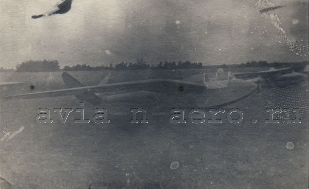

Похоже, это и есть КАИ-3. В хрониках Родионова читаем: " Гидропланер КАИ-3, строился как рекордный, и задуманное подтвердилось на планерных соревнованиях под Москвой в июле 1937 г. Пилот Коротов И.П. занял первое место по дальности полета (336 км) и по числу набранных очков."

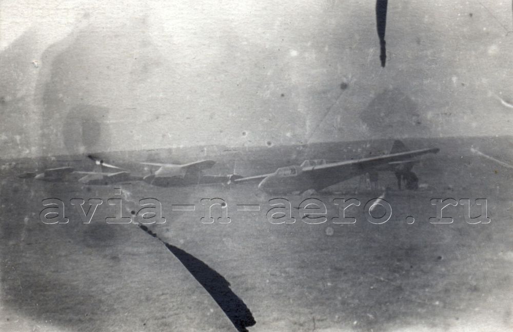

А за КАИ-3 справа что за аппарат Может кто-то опознать?
Тот же аппарат, что и на предыдущем снимке. Может кто-то опознать? А вот справа от него АГ-1 "Комсомол".

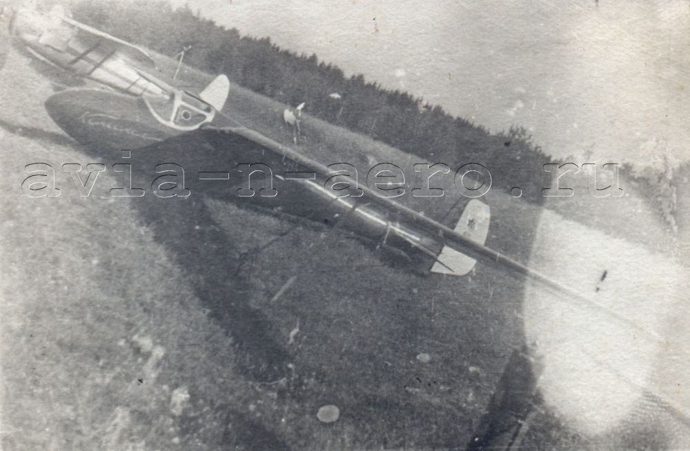

Подпись на обороте фото: Линейка двуместных планеров.
Справа налево первым стоит ГТ-1 "Л. Коганович" будущего лётчика испытателя Г.А. Тинякова. А вот остальные может кто-то распознать?

На первых двух фото планер Г-9
На последнем отвратительным по качеству фото, за ГТ-1 планер Ш-10 дальше размыта передняя часть возможно "Стахановец" за ним Г-9 за ним очертания за гранью разумного.
Спасибо большое! Очень помогли.
Фотографии размером со спичечный коробок. И годочков им 84. Хорошо, хоть такие сохранились.

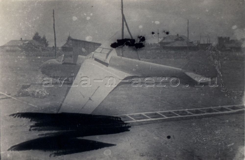

Вот ещё одна фотка из этой серии. Подпись: ГТ-1 на вынужденной посадке на окраине Тулы.
Не ясно только когда - полёт "на", "с" или "во время" соревнований. Датировка - июль 1937.
igor-mich
Единственное на данный момент, что можно утверждать, что эта авария произошла в период с 10 по 31 июля.
Сами состязания с 10 по 28
Дни с 29 по 31 под вопросом.
Больше склонен, что вовремя состязании, у Красильщикова указано, что полеты выполнялись только 4 дня в остальные дни была нелетная погода.

Упс, согласен, что между КАИ-3 и АГ-1 находится Г-9.
Среди двухместных 4-й справа, похоже, Ш-5.
Ш-11 неуловим))
