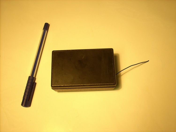

ТРЕКЕР
   Трекер предназначен для  контроля перемещения  объекта (человека,  автомобиля , воздушного судна и др.)  в зоне покрытия сотовой связи.
    Устройство представляет из себя  портативный  прибор,  включающий в себя GPS –приемник  , GSM-модуль и управляющий контроллер. Прибор определяет своё местоположение и отправляет SMS-сообщения на заранее установленный номер сотового телефона с установленной периодичностью. Трекер работает без подзарядки трое суток при интервале между SMS - 5 мин. Получаемые координаты можно вводить вручную в любой навигационной программе на компьютере или автомобильном навигаторе. Устройство не требует регистрации, использования сети Интернет и дополнительных абонентских оплат.
Комплектность:
1) трекер
2) зарядное устройство от сети 220В.
Размеры устройства:   110мм*40мм*20мм
Стоимость без учёта доставки:
1 шт – 148 евро
От 5 шт. – 118 евро
От 10 шт. – 98 евро
Гарантия 1 год.
Доставка почтой России за счёт покупателя.
Описание работы трекера:
Координаты  местоположения  GPS- приемника   считываются  контроллером и отправляются  с помощью  GSM-модуля   в виде SMS- сообщения   каждые 5 минут (интервал задаётся и меняется пользователем)  в форме -
                            RMC 5559.4215,N,03713.7445,E
Где   5559.4215,N  -  координата 55град  59,4215мин северной широты
       03713.7445,E  -  координата  37град 13,7445 мин восточной долготы
   При включении устройства через  15-20 секунд трекер отсылает тестовое SMS с тестовыми координатами (не дожидаясь  фиксации координат GPS-приемником) .   Это позволяет   протестировать работу  трекера (кроме GPS- приемника)  в помещении.
Последующие SMS содержат  действительные координаты  местоположения   трекера.
   SMS-сообщения отправляются  абоненту с номером телефона, записанным на SIM-карте трекера  под номером 1
Емкости аккумулятора достаточно для непрерывной работы устройства в течении трех суток.
Имеются светодиодные индикаторы работы устройства  -
1) Мигающий красный светодиод - Регистрация в сети  GSM–модуля
- Частые мигания -  регистрации в сети GSM нет.
-  Редкие (1 раз в 3 секунды) мигания -   устройство зарегистрировано в сети GSM.
2) Мигающий зеленый светодиод -  фиксация  местоположения  GPS-приемником
- Зеленый светодиод мигает  -  GPS –приемник   определил свое местоположение (есть фиксация  координат).

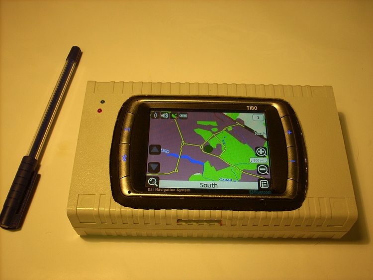

ТРЕКЕР-МОНИТОР
   Трекер-Монитор предназначен для  отображения на карте перемещения  объекта (человека, автомобиля, воздушного судна и др.)  снабженного трекером.    Система сохраняет работоспособность  в зонах покрытия сотовой связью.
    Устройство представляет из себя  портативный  прибор,  включающий в себя  GSM-модуль , управляющий контроллер и навигатор (с  ЖКИ- экраном и тачскрином)
    Периодически (1 раз в пять минут) принимаемые SMS-сообщения  в виде
где   5559.4215,N  -  координата 55град  59,4215мин северной широты
       03713.7445,E  -  координата  37град 13,7445 мин восточной долгота
вводятся  в  навигационную программу (используется Навител с картами России)  и отображаются на экране обычным для навигационных  программ образом.
Емкости аккумулятора достаточно для непрерывной работы устройства в течении  4 суток (с выключенным экраном) и 4  часов – с включенным   экраном   и подсветкой.
Размеры устройства   160мм*95мм*37мм
Комплектность:
1) Трекер
2) Трекер-монитор
3) Зарядное устройство от сети 220В.
4) Стилус
Стоимость комплекта без учёта доставки:
1 шт – 498 евро
От 5 шт. – 418 евро
От 10 шт. – 298 евро
Гарантия 1 год.
На корпус выведены светодиодные индикаторы работы устройства:
1) Мигающий красный светодиод  индицирует  регистрацию в сети  GSM –модуля
2) Зеленый светодиод - индицирует  прием SMS-сообщения  с  координатами трекера.
- При приеме очередной   SMS  индикатор мигает 5 раз.
- Одновременно с миганием зеленого светодиода  работает звуковой сигнализатор приема  SMS .
Возможны  дополнительные функции (за отдельную плату):
- По нажатию кнопки «Координата  немедленно» Трекер-Монитор посылает команду на трекер в виде SMS-команды. В ответ трекер  сразу отправляет свои координаты. Таким образом  вы можете увидеть местоположение трекера на карте уже через 20-30 секунд после нажатия кнопки.
- Изменение интервала выдачи координат трекером   по команде с  монитора. На пример   нажатием кнопки  « + 1 мин.»  вы можете увеличить интервал передаваемых SMS на 1 мин. Нажатием на кнопку «-1 мин.»   - уменьшить интервал на 1 мин.
- Управляющие команды  на трекер можно посылать не только с трекер-монитора, но и с любого сотового телефона  путем посылки на номер SIM- карты  трекера соответствующих  SMS-команд.

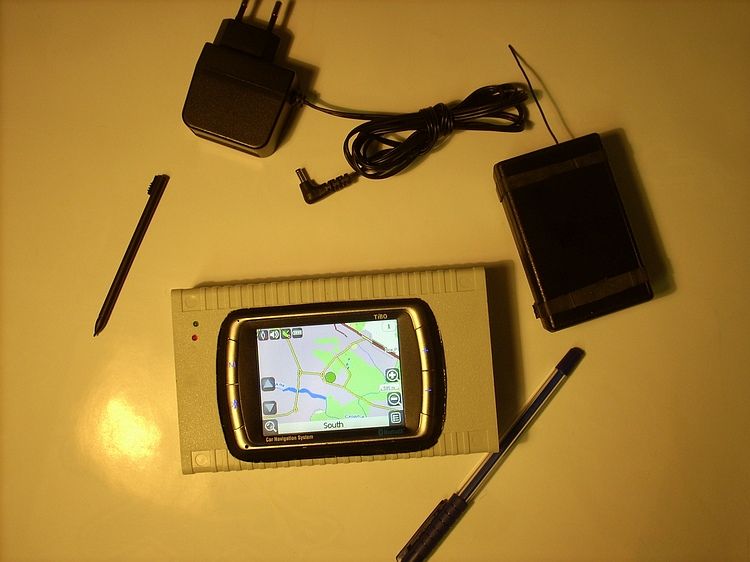

Весь комплект выглядит так:
(Шариковая ручка в комплект не входит, положена для ориентации в размерности)  :)
