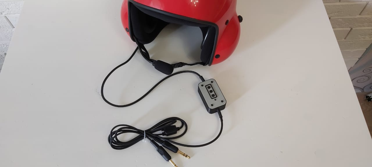

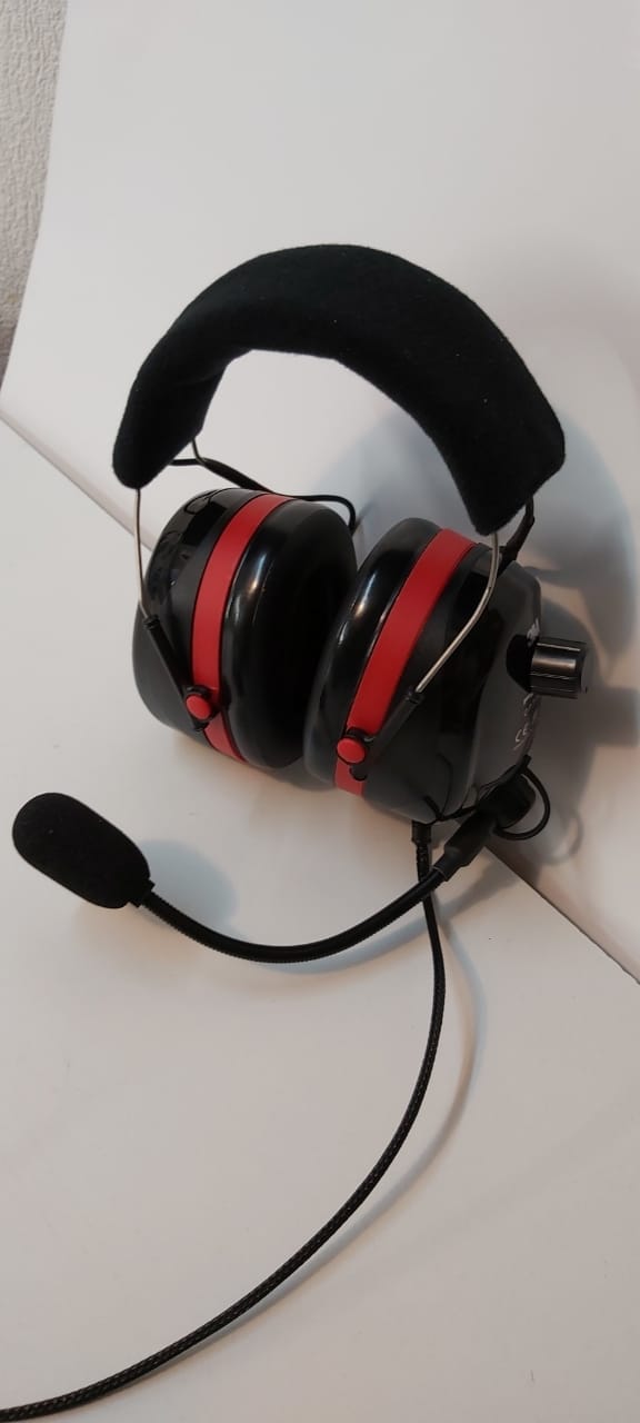

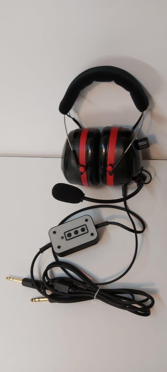

Изготавливаем, переделываем, ремонтируем. Встраиваем Bluetooth. На наш взгляд идеальная гарнитура получается с чашками 3M самой высокой защиты по шуму. При этом исползуется динамический или электретный микрофон с усилителем работающий в полосе 300-3400 гц. Динамики 50мм , общее сопротивление 25 ом. Со стандартными авиационными разъёмами 5.25 и 6.3 мм цена гарнитуры 8500 руб. С  другим  разъёмом от 7500 руб.
Bluetooth адаптер встраивается электрически независимо от самой гарнитуры и на работу друг друга не влияют. Встраивание Bluetooth в гарнитуру + 6000 руб
    37,6 КБ · Просмотры: 310
    38,4 КБ · Просмотры: 291
    36,1 КБ · Просмотры: 315
Стандартное сопротивление импортных авиагарнитур 150ом.
Ну мы же не иностранцы))).  Хороших динамиков 300 ом тут не найти, а то что есть тут или в Китае, просится на мусорку.  Я уже кучу таких 300 омных динамиков по выбрасывал. Но если принципиально, то поставим 300 ом динамики и будет 150 ом кому необходимо. Да и на современных интеркомах 25 ом нет проблем. Выходные микросхемы в рациях и интеркомах расчитаны на 4 ом. 4 гарнитуры по 25 ом это нагрузка на усилитель 6 ом.  Проблемы возникают на отечественных старых СПУ-17. Там выход высокоомный. Но там и питание 27 вольт, что позволяет раскачивать высокоомные динамики нормально.
Та что всё нормально)).
Недавно выкидывал из авиационных гврнитур китайского производства два 8 омных динамика! Вот это конечно проблема. Чудом не включили две гарнитуры одновременно. Было бы 2 ома, по сути КЗ. Выходной усилитель мог бы умереть....
