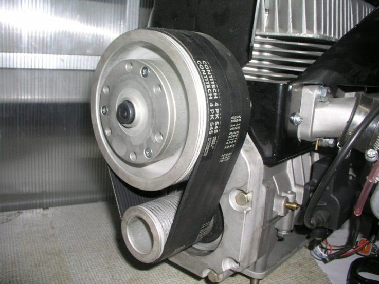

Доброго времени суток.
Предлагаю редуктора разработки и изготовления «Авиаспектр-плюс»
Редукция – 2,55.
Вес редуктора в сборе с ремнем и подшипниками – 4,3 кг
Тип – только толкающий.
Электростартер – не предусмотрен.
Материал шкивов и плиты Д16Т. 18 ручьев.
Редуктор устанавливается в двух положениях (вверх и вниз).
Ремень поликлиновой автомобильный PK 545. Ремни бывают 4-х и 3-х ручьевые. Устанавливаются или 4 ремня 4 PK или 6 ремней 3 PK.
Производство полностью свое. Можем разработать и изготовить с другой степенью редукции или плиту под другое крепление.
Все дюралевые детали анодируются. Есть цветной анод (красный, синий, черный). Ось защищена кадмированием.
Ресурсные испытания редуктор не проходил. Наработал только 20 часов на дельте прошлым летом. Проблемы (ускоренный износ ремня) могут возникать только от смещения плоскостей канавок ремней на шкивах. Вопрос решили установкой регулировочных шайб (идут в комплекте). После этого замечаний не обнаружено. Поскольку до ресурсных испытаний добраться не сможем до конца лета, приняли решение предложить в таком виде.
Даем гарантию 100 часов на ремни и подшипники. 350 часов на остальные части редуктора.
Стоимость – 25 т.р.
Телефон для связи 8-927-689-95-22 Светлана или Олег или 8-939-7000-704 Алексей.

Винт крепится через проставку 6-ю болтами М8 на диаметре 75 мм. Посадочная бобышка 25,4 мм. Стандартный фланец Rotax.

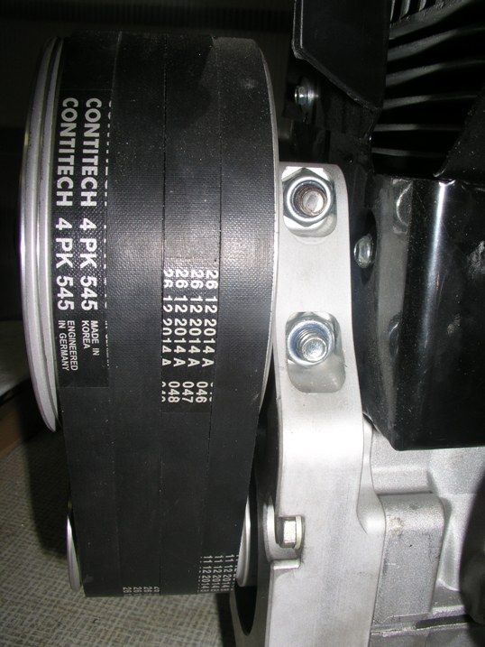

Натяжка осуществляется эксцентриком. Фиксируется двумя болтами М10.

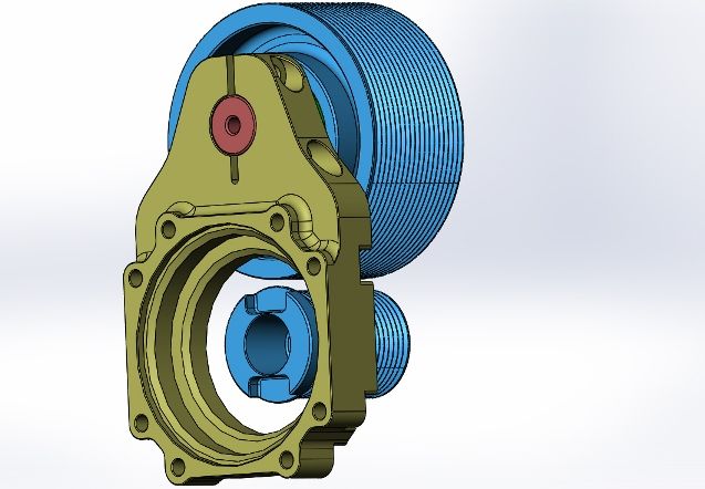

Не указал, что на ведущем шкиве идут проточки под лапки съемника. Иначе, после долгой работы, снять шкив с конусной посадки трудно.

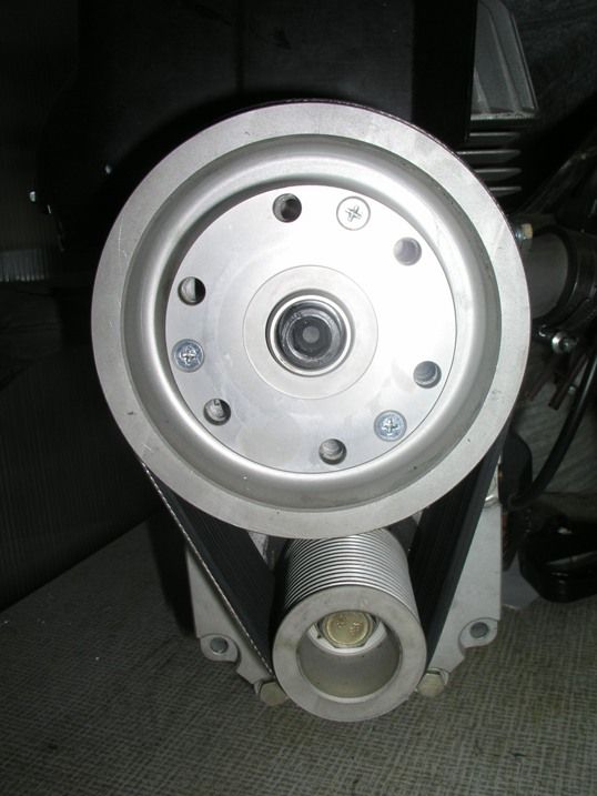

Всем доброго времени суток.
Последние полгода шли активные испытания наших лопастей, а попутно проходил обкатку и редуктор. Были устранены мелкие недочеты. В основном касалось посадок, межосевого расстояния. Из крупных изменений на ведомом шкиве установлено три подшипника вместо двух.
С момента последних доработок редуктор наработал 280 часов. Смог бы еще, но начался сезон химии и уже не до испытаний.
Ресурс ограничивается двумя элементами:
Ремнями - сильно зависит от условий, так как гоняли мотор и в -20, и в снег и дождь. Ремни стандартные PK545. Найти можно на авторынках. Устанавливаются они на привод генератора Lifan.
По подшипникам. Пробовали разные фирмы изготовители. Первые были китайские. Которые давали около 100 часов наработки. Дальше появлялся люфт, который плавно увеличивался. Легко контролировался покачиванием лопасти. Самарские подшипники показали себя хуже. Ресурс у них был ваше, но вместо люфта в какой то момент просто словил клин. Может мне так повезло. Плохо о них думать не стал, но и использовать больше не захотелось. Остановился на NSK. Как и говорил выше в последней версии наработал 280 часов. Подшипники при этом уже больше 350. Но после 70 часов за компанию и в них трамбовал смазку. Больше с того момента не трогал. По ремням точно не скажу. На сколько помню, была одна смена.
Теперь по особенностям эксплуатации:
Как и ожидалось, редуктор не любит перетяжки ремней. Клин был пойман именно на сильно натянутом. Плюс ременного, что при проблемах ремни просто проскальзывают, не передавая удар на двигатель. Так же не стоит допускать сильного люфта, так как это начинает разбивать посадочное место подшипников. Сейчас раздумываю о железной втулке. Но это вес и другие скрытые неприятности. Так же съем и установка подшипников только на нагретый шкив и обезжиренное посадочное место.
Вот что я узнал о ременном редукторе за пол года.
Под Вашу плиту надо фрезеровать картер РМЗ500, Либо какие иные доработки?
Под РМЗ 500 авиа ничего делать не нужно. Там уже есть проточка центрирующая редуктор и просверлены отверстия под болты. На стандартном РМЗ 500 проточки нет. А она очень желательна. Если пришлете картер с к.в. отдельно, могу проточить.
Для РМЗ 551 в тянущем варианте можно использовать ?
Как и писал выше, в тянущем варианте редуктор не испытывался. И не рассчитывался. Нет серьезной защиты от съема ведомого шкива с винтом с оси.
