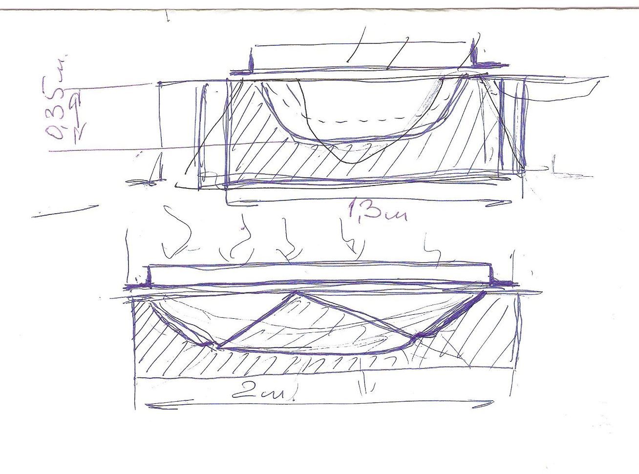

Если размер поля обработки 1100х1900 глубиной до 330мм.
По глубине можно разбить на две части и соединить на штифтах по отверстиям просверленым по программе.Даю эскиз.
Какая будет цена с Вашим материалом и склейкой листов ?

Цена складывается следующим образом:
1.Если взять лист МДФ 2500Х1250 толщиной 25 мм, тогда для вашей матрицы, исходя из того, что толщину в итоге нужно иметь 400 мм, нужно 16-ть слоев..Из каждых 4-х листов получается 5 слоев, т.е. 125 мм.Итого нужно купить и склеить
13 листов.Лист стоит 1700 руб.
              13х1700=22100 руб
2.Клей полиэфирная смола - 300 руб
3.И собственно работа для такой детали (склейка, написание программы, фрезеровка) - 15000 руб
4.Доставка к терминалу компании перевозчика(например Грузовозофф) - 300 руб
Итоговая стоимость мероприятия 22100+300+15000+300=37700 руб
Оплата наличная, безналичная - все равно
На основную деталь ( на дне матрицы ) есть мат. модель написанная в CATIA 18 .сможете ли Вы достроить в этой программе до Матрицы (вывести образующие до верхней плоскости )?
