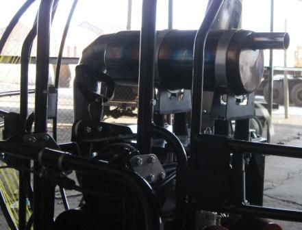

Предупреждение: от нагрева/термоциклирования будет заметно деформироваться (на функционал не повлияет).
Еще потемнеет, цветами побежалости покроется, но ржаветь не будет конечно, изделие на века.
Других проблем нет.
