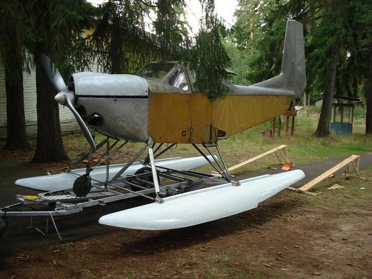

изготовление поплавков на 400-600 кг
Kolb70
Я люблю строить самолеты!<br<br&gt
Канада
Меня интересуют Ваши поплавки. У меня чамолет 45-500 кг общего веса. Хотелось бв получить полную техинфу, цену и отзывы экплуатантов. prop70@list.ru
Вильямсович
длина общая - 4625мм
носовая часть (до редана) -2500мм
кормовая часть - 2125мм
ширина на редане - 652мм
высота от скулы - 385мм
высота от скулы до киля - 105мм
угол поперечной килеватости - 20 градусов
угол продольной килеватости - 7,30 градуса
кол-во гермоотсеков - 5
кол-во люков - 5
водоизмещание носовой части - 345куб.см
водоизмещание кормовой части - 195куб.см
вес поплавка без узлов навески - 23,5 кг
тип обводов поплавка Mulinex(франция)
тип крепления - верхняя продольная балка
материал - стеклопластик
