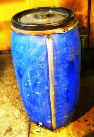

Изготовление и продажа заправочных станций для хим.работ. Конструкция и комплектация станции отработана и проверена 12-тью годами эксплуатации....!

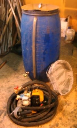

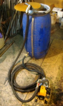

Комплектация:
1. ПЭТ бочка с широкой верхней горловиной и крышкой с креплением обручем. Диаметр горловины 38-48 см. Объём 175-220 литров. На бочке установлена водомерная трубка и нанесена шкала объёма. В нижней части бочки врезано заборное устройство с запорным краном, заборное устройство позволяет выкачивать хим.смесь полностью - без остатка!
2. Помпа "Робин (Субару)" (ДВС, бензиновая!) производительностью 130 литров/мин. Развиваемое давление 3,5 атм
3. Заправочный шланг с универсальным заправочным концевым устройством (запорный кран и защитная крышка от паров ядохимикатов), также на шланге установлен запорный кран в месте присоединения к помпе. Длина заправочного шланга 6-7 метров. Заборный шланг (соединяющий бочку и помпу), длиной 0,75 метров.
4. Фильтровальная корзина из нержавеющей сетки с ячейкой 0,35*0,35мм на проволочном (Д4мм) каркасе. Размер корзины во весь верхний торец бочки!
5. Крышка горловины бочки для защиты от паров ядохимикатов во время работы.
Достоинства:
1. В конструкции станции используются быстроразборные поворотные соединения для шлангов (всего на 90 градусов), типа тех которые стоят на пожарных брандспойтах. Благодаря этому, сборка-разборка хим.станции занимает всего полминуты (проверено!)! Также, наличие необходимых запорных кранов позволяет отсоединять бочку, помпу, шланги друг от друга, даже с заполненной смесьб бочкой (например, если нужно  оставить бочку с химией на ночь без охраны).  😉
2. Фильтровальная корзина позволяет без проблем фильтровать химикаты (например - пресловутый "гумат калия" прямо в процесе заполнения бочки. Корзина очень быстро и просто устанавливается-снимается с бочки, что позволяет легко промывать её!
3. Всё перечисленное оборудование, а также дополнительный хим.реквизит (вёдра, воронки, бензин для помпы и всё остальное - "вонючее") во время переездов укладывается в САМУ бочку!
Стоимость:
В настоящий момент в наличии есть 3 б/у помпы "Робин" (наработка 50-100 часов). Стоимость Заправочной станции с этими помпами 17 тыс.руб.
Стоимость  Заправочной станции с новыми помпами 25 тыс. руб.

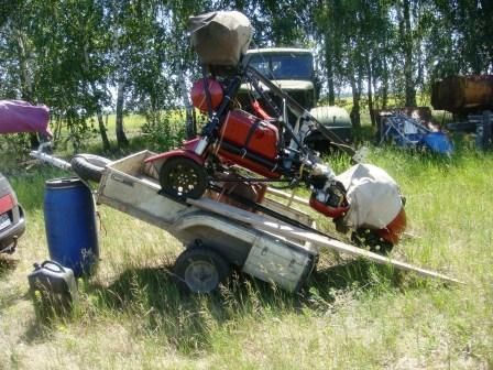

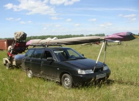

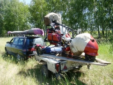

Ёщё одно очень полезное использование заправочной станции:
Бочка здорово помогает ещё и при погрузке-загрузке телеги на прицеп!!! Я ставлю её под дышло прицепа, и мы легко вдвоём (ТОЛЬКО, с техником) скатываем-закатываем телегу на прицеп по сходням! При переездах бочка укладывается в переднюю часть прицепа.
