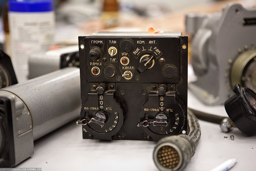

Уважаемые господа. Подскажите пожалуйста:
Какая краска используется для окраски приборных панелей военных самолетов Интересует черный цвет. А так же, каким образом наносят спецсостав люминофор на гравированные тексты на приборной панели. Сам люминофор находится в порошковом состоянии, с чем его разводят?
Зверски буду признателен за помощь.
А если у кого есть связи, где табличку открасят и затрут,
готов оплатить и с меня коньяк!
Некий образец подобной  панельки на фото!
    77,9 КБ · Просмотры: 259
Люминофор разводят с лаком,а приборки у нас задували чёрным матовым грунтом,это войсковой ремонт,на заводах думаю тем же,есть ещё краска типа стянута это просто температурный режим делают,всё намного проще чем мы думаем я восстанавливал Ки-13 люминоформом просто лак нужен другой(для агрессивной среды)если конечно туда вместо легроина керосин залить.Могу восстановить что нужно в личку пишите.
