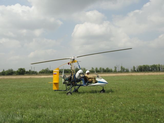

Изготавливаем,под заказ,роторы для автожиров от 20ф до 30ф.
Все роторы облетываем.
Так же имеются в продаже ГОЛОВКи , хвостовое оперение.

Какие цифры  Вас интересуют?
Например:
Взлетный вес - ?
Температура и давление воздуха?
При этом весе - мин скорость ? Обороты двиг. Ротора?
                      - макс скорость? Обороты .....
                      - скороподьемность ? При обор. Двиг, ротора?
Установившийся вираж с креном 30 - скорость, обороты двиг ротора?
Обороты ротора на осевом парашютировании?
Дисбаланс ротора - азимут, величина?
Как минимум такая информация должна быть после облета.
Блеснул......
Роторы изготавливаются под заказ.следовательно вес  разный. Обороты двигателя на автожире заказчика я знать не могу.
Мы подбираем заказчику ротор необходимого размера,гарантируем.что на его автожире ротор будет вращаться в рабочем диапазоне.
Чтобы выдать те  данные ,о которых написали Вы ,как минимум надо летать на автожире заказчика !!!!  😉

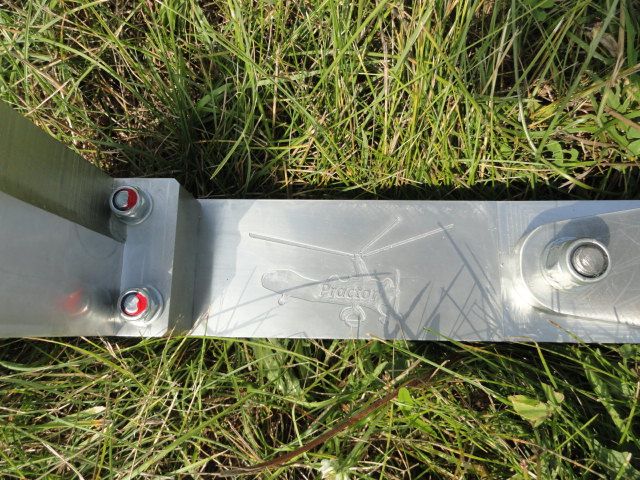

ЗЫ: уберите клеймо с хаббара - я вам уже писал, не надо лишних концентраторов напряжений на хаббаре !!!
