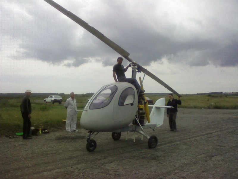

Сепаратор -однозначно металл,двухрядный,радиальноупорный.Он передран с летающего вертолета(не скажу с какого,а то по ушам надают)
Я не зря так мучаю по поводу подшипника - когда я делал автомат-перекос, то подходящего не нашлось даже близко, потому подшипник делал сам из старых колец подшипников, благо они калённые насквозь, потому термообработка не нужна была. Надеялся, всё-таки, узнать марку - сейчас выбор в продаже появился значительно серьёзней, чем тогда. Мой подшипник имел внутри 140, снаружи 180, высота 35, двухрядный радиальноупорный.
Геннадий 3
Не знаю как у Вас ,а у нас подшипников разных море,любых и разных,и обгоные муфты сейчас делать самому глупо ,их тоже полно и рзных наминалов.Немецкие и французские фмирмы предлагают все ,что угодно душе.Каталогов полно в интернете.А это наш автожир.
