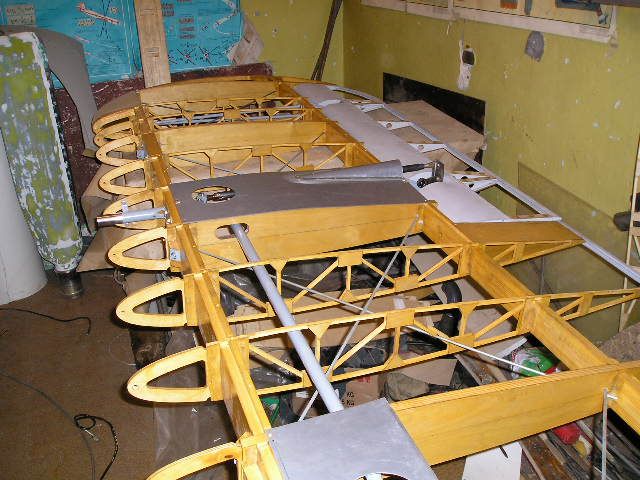

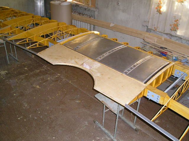

Лучше всего жезеляки к древесине привязывать на резиновых шнурках... в противном случае в связи с абсолютно разными коэффициентами теплового расширения металл будет насиловать древесину.. или наоборот, кому как больше нравится... в любом случае так делать нельзя.Очень красиво сделано на фото. Если не секрет, чем крепите дюралевый лобик к деревянным нервюрам и лонжерону
