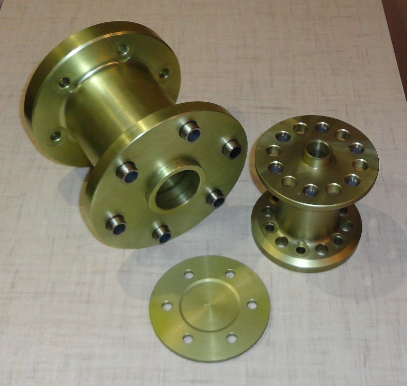

Здравствуйте! Нужна такая-же втулка, как под елочкой -длина 100мм под фланец HKS редуктора (такой же, как R-582), центрирующие 25,4,отверстия под болты на диаметре 75мм.
KCB
Я люблю самолеты!
Новосибирск
Вот оне ,готовы, одна ваша ,другая на лайкоминг

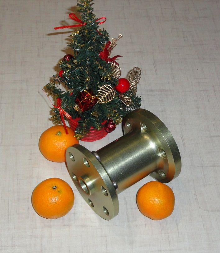

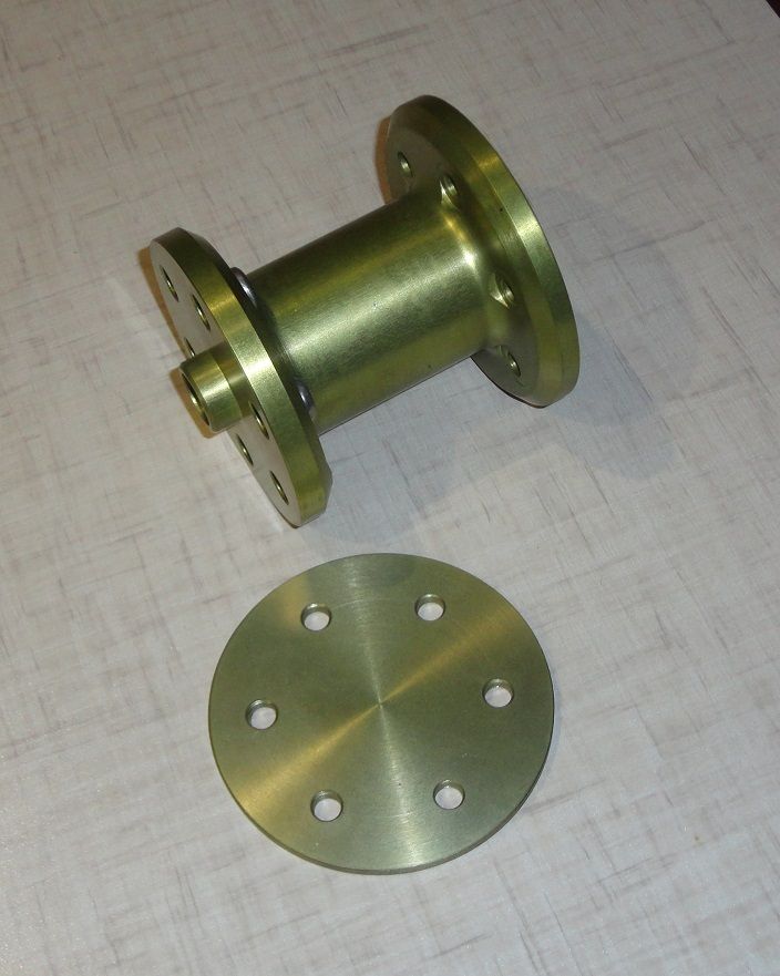

Здравствуйте! Комплект втулка-шайба пришел, качест-ВО! Только из праздного любопытства: толщина первичного фланца 15 продиктована горьким опытом? 10 маловато?
Val_Err
Первым делом мы испортим самолёты, ну а девушек..
Если просто переходник то размеры не нужны, на втулке винта два центрующих отверстия на 25,5 и на 47, соответственно под какой размер бобышку делать на проставке.
и еще померьте  внутренний размер во втулочках на фланце редуктора. , и длину самих втулочек от плоскости чтобы с толщиной определиться.
Бобышку делаем на 47. Втулочки на фланце: длинна 14,3мм, внешний диаметр 13мм, внутренний диаметр - 8мм. Длинна самой проставки-переходника   - 100мм.

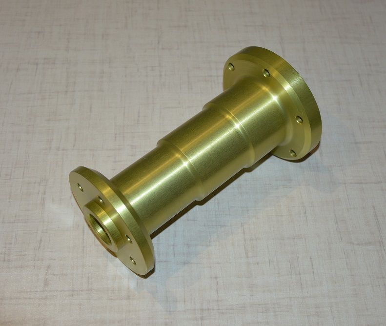

Добрый вечер! Мне срочно на 912 ротакс, сп 30
длина удлинителья винта 65 мм
винт 3 х лопастной Киев проп
