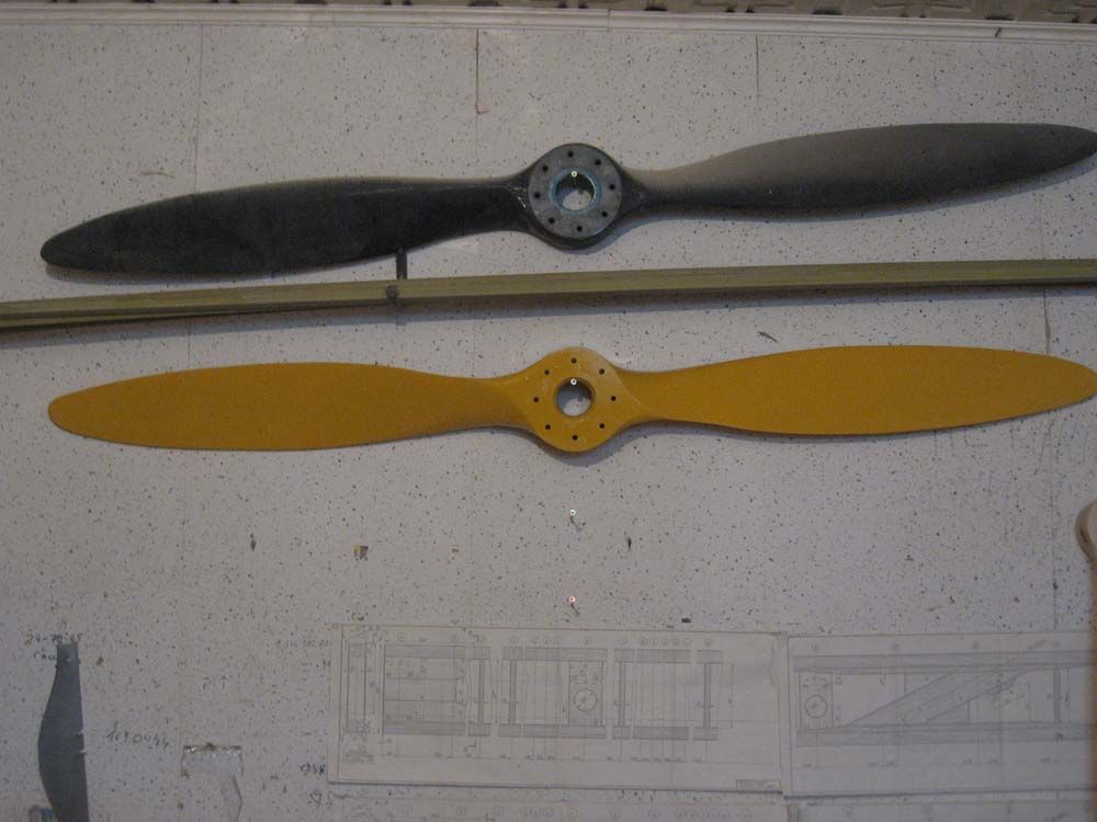

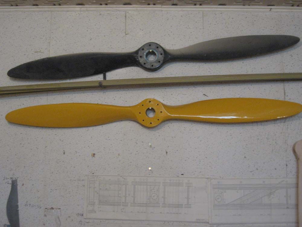

Нет, конечно "испортился" не самоделкинский винт, а тот, который мне достался по наследству с самолетом. Андрей делал копию с него, и весьма успешно.
