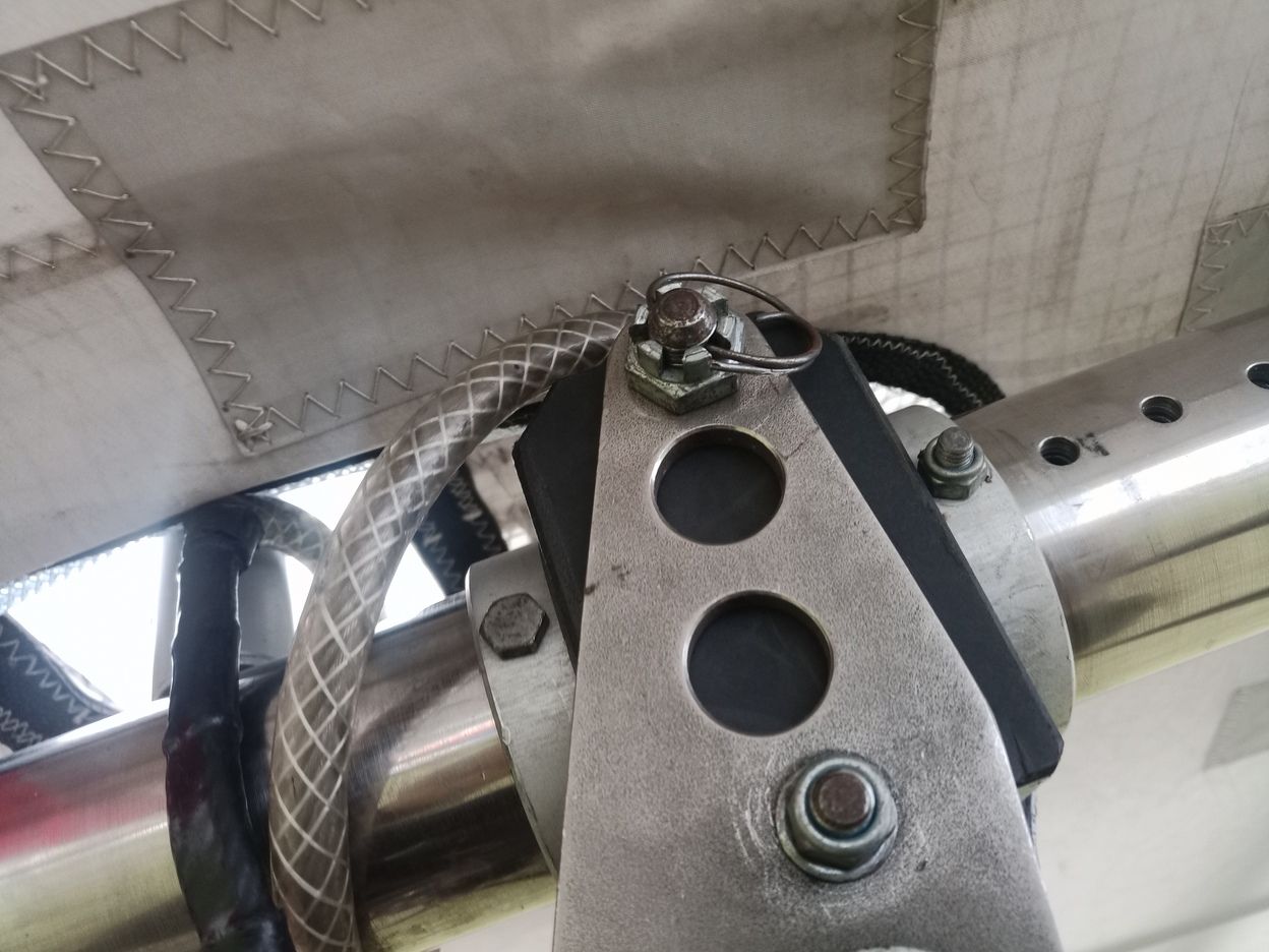

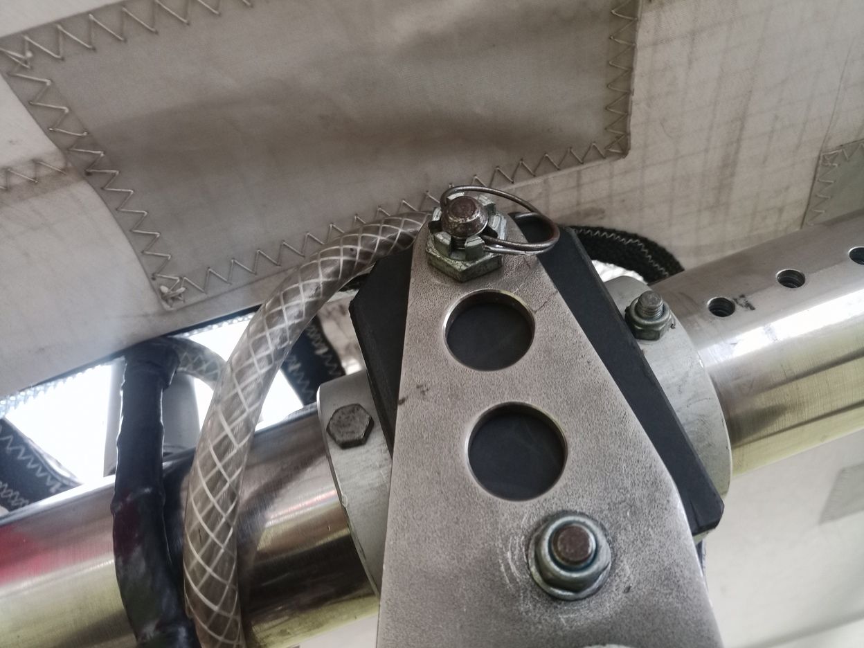

И так в каждом полете повторяется: сначала балансировочная 90 с постепенным уходом на 105? А в одноместном и в двухместном вариантах разницу я так понял не успел проверить (зафиксировать цифры). И еще раз напоминаю вопрос про возможность двигаться кубику подвески по килевой, он точно не может сдвигаться?
nikita_yoush
Форсаж - СузукиG13B - Атом
Сначала 90 и потом увеличивается - в каждом. Интенсивность процесса между полётами различная, иногда быстрее, иногда медленнее, от чего зависит - не выяснил. Возможности аккуратно все проверить вдвоём не было.
Никакой степени свободы для движения кубика по килевой в направлении вперёд-назад там нету.
Никакой степени свободы для движения кубика по килевой в направлении вперёд-назад там нету.Посмотреть вложение 449452
Сфоткайте поподробнее, как проходит страховочный трос узла навески.
nikita_yoush
Как окажусь там - сфоткаю. Но если вы имеете в виду не захватывает ли он тросы натяжения поперечины - нет, не захватывает.

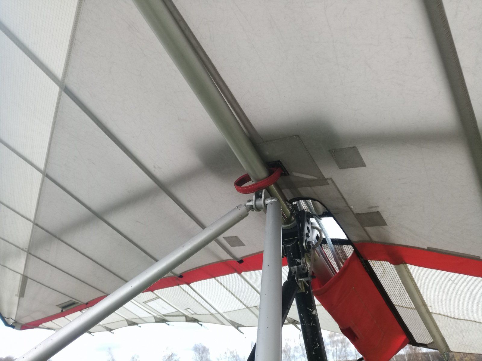

briolet
От модели к дельталету,от дельталета к модели.
Никита , а из каких соображений длину пилона увеличили ? Сейчас летаешь на предельно передней центровке судя по фото ?
