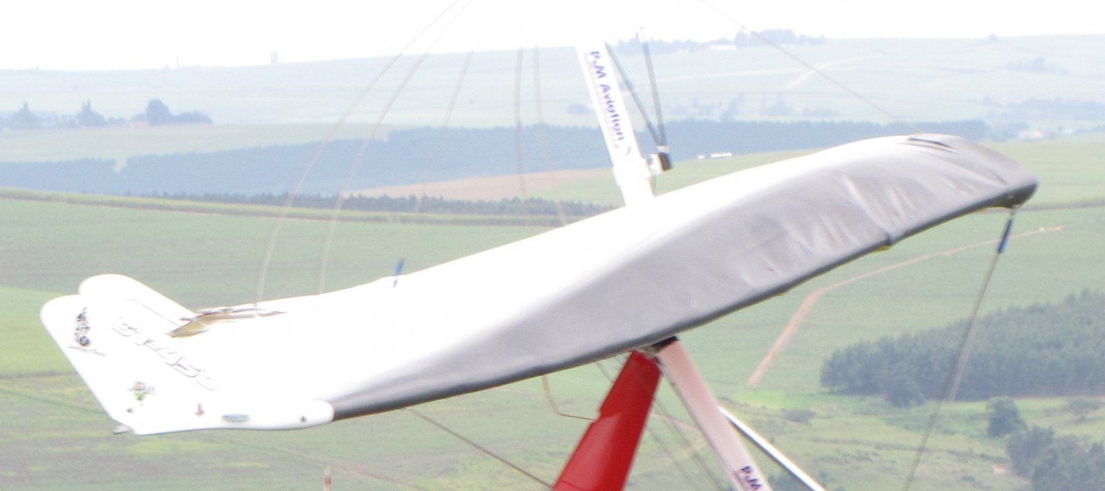

Никита , а из каких соображений длину пилона увеличили ? Сейчас летаешь на предельно передней центровке судя по фото ?
В том и дело, что это максимально задняя, судя по фото!! И скорость в балансе больше сотни. Куда нафиг такие полёты?!

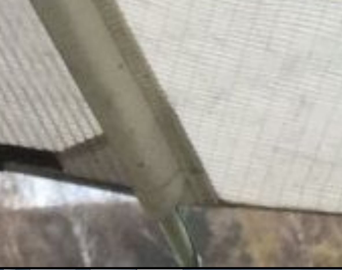

Наблюдал крайний вылет Никиты и на рулежке показалось , что тросики антипик по задней кромки держат обшивку "домиком" ближе к центроплану, как будто без поддержки за хвостовик латы.
Да, не внимательно смотрел.
Как это "домиком" без поддержки за хвостовик???? Можете эскиз изобразить?
А можно с этого места поподробнее?

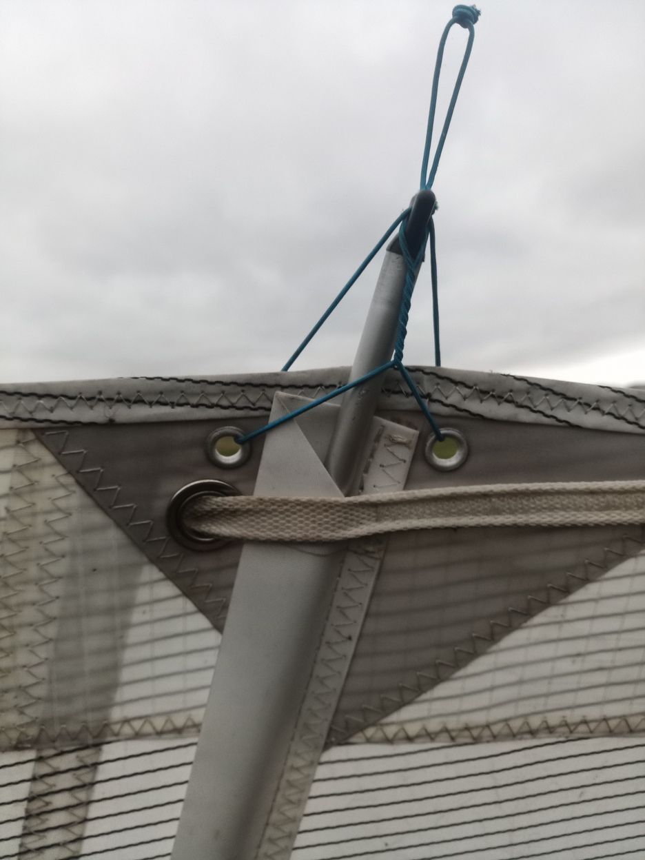

А разве на Атоме можно так сделать?

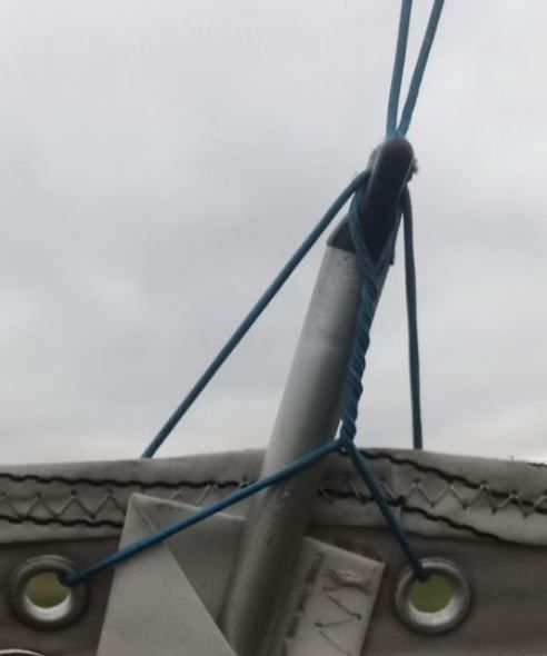

Все возможно , когда крыло уже не первой свежести . Взгляд и зацепило ,что первый тросик от килевой держит обшивку без латы, а лата на подвязках висит внизу, причем одинаково на левой и правой консоли. Именно первые тросики от килевой, остальные смотрелись правильно.
Россия
Судя по фото вроде бы все правильно у него , лямка огибает 2-ю лату (см. второе фото), а на первой лате ее просто не предусмотрено..
briolet
От модели к дельталету,от дельталета к модели.
Речь идет не о первой лате , а о первой подвязке ( соответственно вторая лата). Все собрано правильно , если фото соответствует последней конфигурации сборки крыла. А это вопрос уже к Никите.
nikita_yoush
Форсаж - СузукиG13B - Атом
Фото снято неделю назад, крыло с тех пор не разбиралось.
Я пока не могу понять, что там в этой части можно неправильно собрать. Кажется там всё однозначно. Появились планы завтра оказаться на аэродроме, тогда всё отфоткаю.

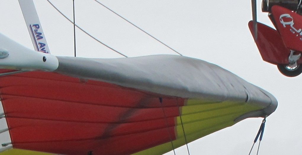

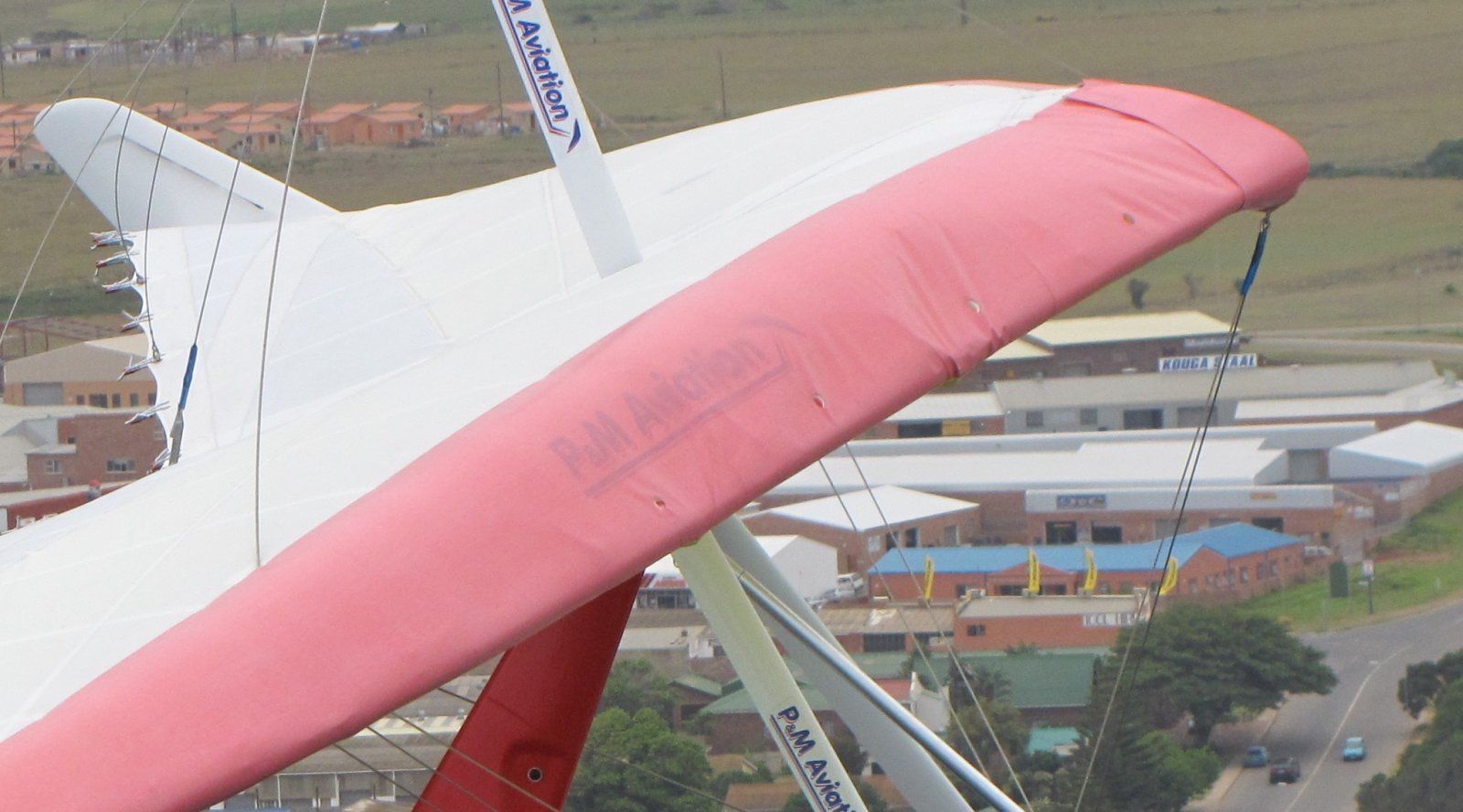

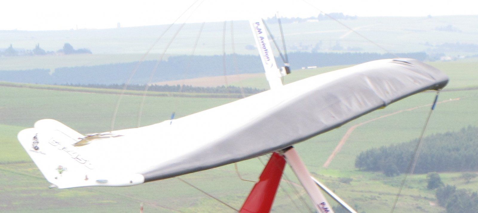

Может быть вот такая деформация паруса происходит? ... по обтекателю!
У меня на Спорт-15 так было. Не было жесткой пленочной вставки в лобик. Прошлый хозяин ее просто потерял в гараже. Крыло реально разгонялось. Но там не было 10 минут. Разгонялось оно почти сразу после взлета. Но не всегда. Иногда летело нормально если не зажимать. Но после разгона с зажимом трапеции крыло продолжало пикировать и приходилось весь полет до посадки толкать трапецию от себя с силой 3-5 кг. Купил и вырезал пленку и вставил ее в карман. Крыло стало летать нормально.
