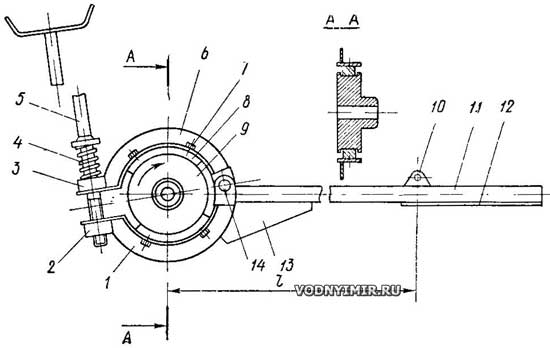

У лодочников проблема измерения мощности существовала давно.Были и статьи к Катерах и Яхтах (это журнал такой). Откуда они например перекочевали:
http://www.vodnyimir.ru/Kak_izmerit_moschnost_podvesnogo_motora.html
Мотор запускают с включенным ходом «вперед» при полностью отпущенных колодках тормоза. Следя за тахометром, постепенно увеличивают обороты и так же постепенно затягивают колодки, добиваясь, чтобы двигатель развил максимальное паспортное число оборотов при полностью открытом дросселе (положение ручки «полный газ»). Этот момент — начало измерений. Производится первая запись: показания тахометра в об/мин и показания динамометра в кг. Затем колодки вновь подтягиваются так, чтобы обороты двигателя снизились на 200—300 об/мин, после чего вновь записываются показания приборов. Так ступенями (ручка газа все время в положении «полный газ») через приблизительно равные интервалы снижается число оборотов, и на каждой ступени производится запись показаний тахометра и динамометра. Тормозить двигатель достаточно до 3000—3500 об/мин. После этого производится такое же ступенчатое отпускание колодок с записью показаний приборов и испытание заканчивается, когда обороты двигателя вновь достигнут своего номинального значения.
Крутящий момент (а он равен по абсолютной величине тормозному) вычисляется по формуле:
Mкр= P • L кгм,
где Р — показания динамометра, кгс; L — плечо тормозного рычага, измеренное в метрах от оси гребного вала до точки крепления к рычагу тяги динамометра.
Вычисляя мощность, необходимо учитывать передаточное отношение редуктора, так как число оборотов измерялось у коленчатого вала, а тормозной момент на гребном валу.
Ne=      Mкр • nкв • iр
716,2       л. с.,
где iр — передаточное отношение редуктора (iр < 1).
По этой формуле вычисляется значение мощности на гребном валу, т. е. с учетом всех механических потерь в передаче. После подсчета мощности по всем точкам замера строится график зависимости Ne= [ch402]👎 (рис. 1).
При использовании тахометра с ценой деления 100 об/мин, динамометра с ценой деления 0,2 кг (и принимая погрешность замера длины рычага ±1 мм) погрешность замера мощности будет лежать в пределах 2—2,5%, то есть при мощности мотора 20 л. с. абсолютная погрешность будет равна ±0,5 л. с. Для практических целей такая точность вполне достаточна.
А сейчас обороты можно померить цифровым тахометром очень точно.
