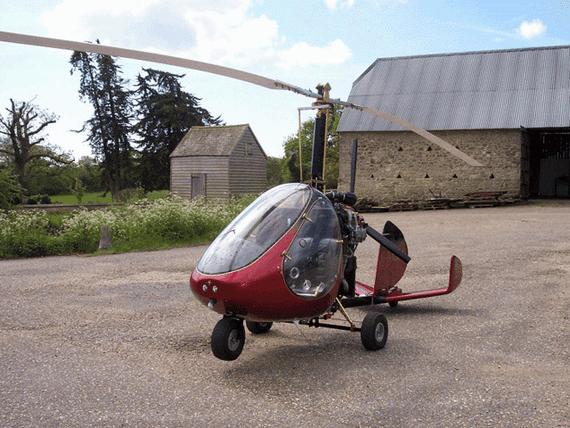

С учетом доставки и растаможки цена около 35 тыс евро..

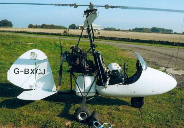

Одноместный приблизительно 17 тыс.

Вектор тяги маршевого винта проходит на много выше центра масс , при небольшой разгрузки ротора аппарат делает кувырок .  горизонтальный стабилизатор это уже хорошо , но не решает проблему полностью!
Дааааааааа уж!!! Было несколько аварий с ними
Двухместные аппараты этой серии унесли столько жизней пилотов автожиров, сколько остальные вместе взятые не смогли..Только в России, где еще практически нет автожиров, погибли два пилота - инструктора.Закрыли их производство за океаном - и правильно сделали.Даром не надо..
