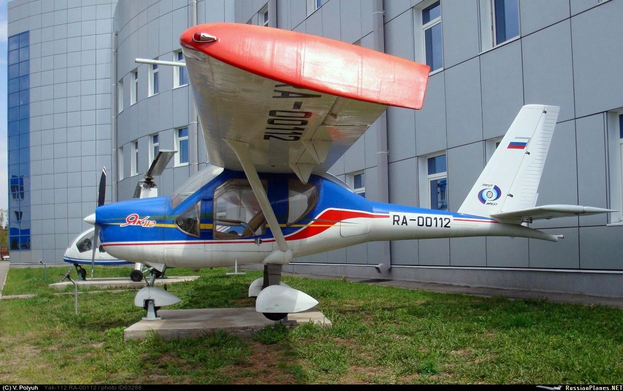

По поводу Иркутска, да в 90 годы Як-112 запускался по полной программе, запускалось 6 самолетов, 2 были доведены до испытаний. Первый весил пустой 1050 кг вместо 775 по чертежу, летал с мотором 210 л. с., на второй уже поставили 260 сильный, затем увезли в Москву, на фото видна эмблема авиазавода. Первый самолет сейчас в заводском музее. Сегодня выпускается учебный Як-152 с немецким мотором РЭД 03. Два построены, третий не спеша достраивается, серии пока нет. Но зато выпущено более 100 учебно боевых самолетов Як-130, 2 местный с 2 реактивными двигателями, которыми оснащены все центры подготовки Российских ВКС и производство их продолжается.
