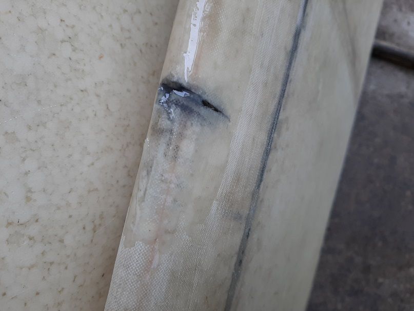

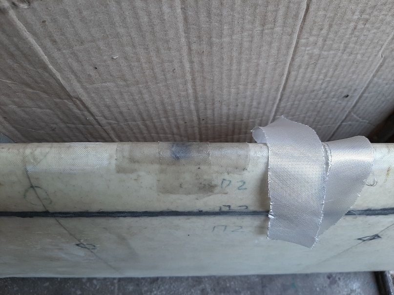

Начал все подшпаклевывать, нашел пробоину на передней кромке стаба. От травы не похоже. Черный налет - люменевый, пробито и натерто при транспортировке. Конечно, рыхлый пенопласт оклеен по передней кромке всего двумя слоями 0,1 мм стеклоткани. Но это дань весу. Отремонтировал быстро, через 15 мин на солнце затвердело. Думаю переднюю кромку усилить полоской Т-10, а со свинцового груза спилить эту добавку веса. Нашел в хламе старую мятую банку какой-то авиакраски с отвердителем. Попробую красить. Если пойдет, все покрашу. А вес растет...

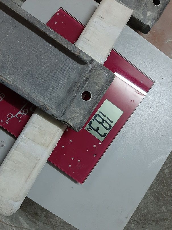

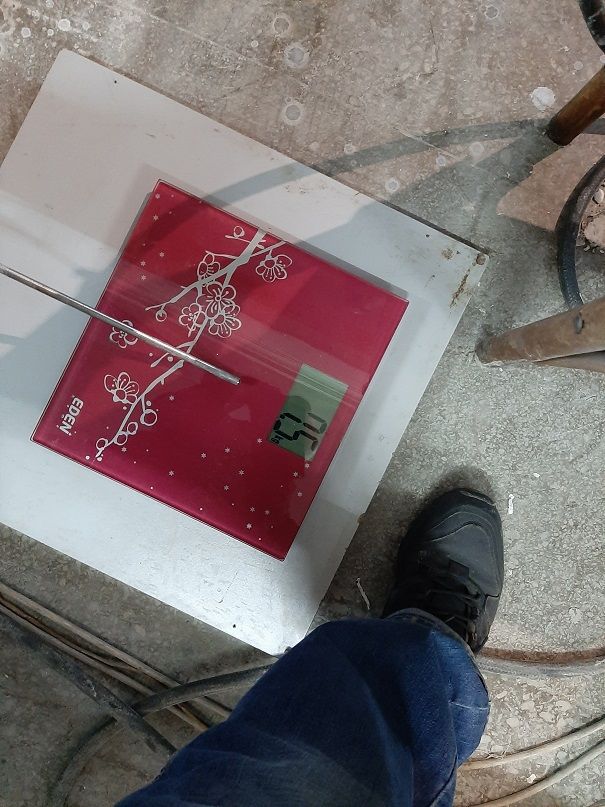

Месяц творческо-тупой работы по нанесению и вышкуриванию нанесенной шпаклевки закончился не менее интересным процессом покраски. Истратил 4 кг шпаклевки. 1 кг сошкурил точно. Грунтовки 1 кг, краски 4 кг. Каждая консоль потяжелела примерно на 2 кг. Получается расход шпаклевки, грунтовки и краски в среднем - 250 г/м.кв. Старался крыть как можно тоньше, чтобы не просвечивала и блестела.

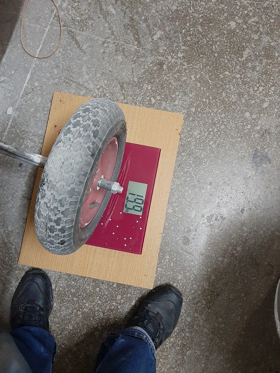

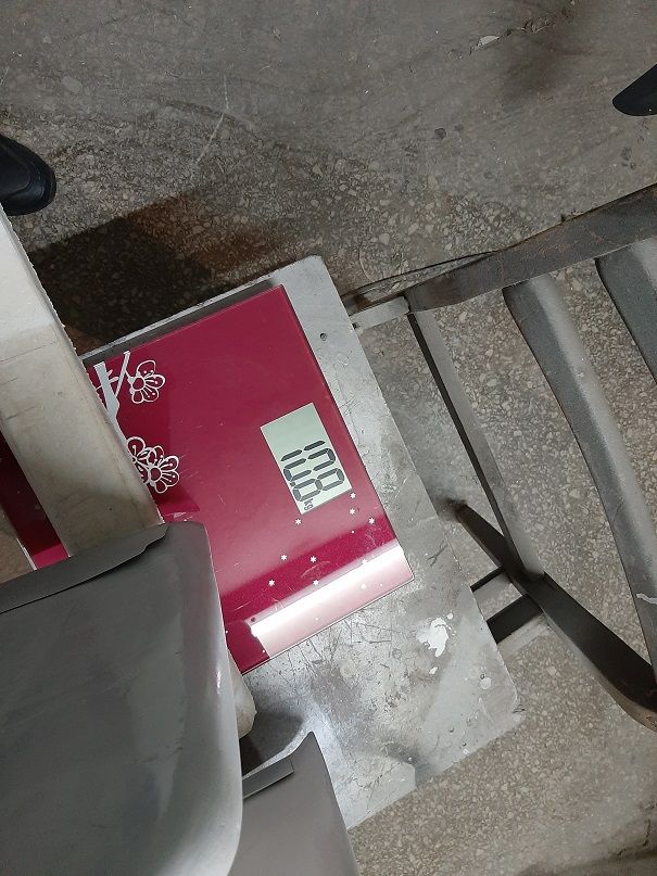

Взвесил, что вышло.
Каждая консоль - 29,1 кг.
РП с 2 кг п/ф грузом - 3,9 кг.
Две половинки ЦПГО с 2 кг п/ф грузов - 4,6 кг.

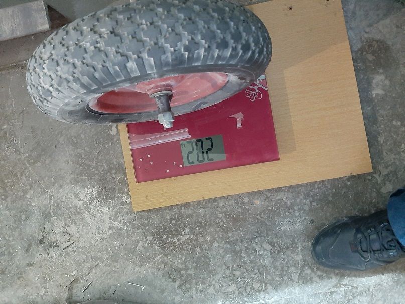

Фюз. с перекатной тележкой (7,2 кг) - 53,1 кг, без тележки - 45,9 кг.
Итого: пустой 112,6 кг.
Да, к сожалению СУ на основе 4 кг оппозита уже не позволит войти в 115. Пусть будет планером. Может микроТРД поможет, но...
КВА
Да, забыл две крышки спойлеров по 150 гр.

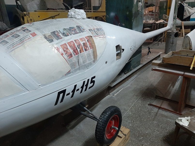

Красил несколько часов без маски, чуть не сдох. Температура, затрясло, думал ковид, но вспомнил, как мы с Саней от этой краски лет 20 назад попадали. Так вчера уже в противогазе 6 часов не снимая. Тоже чуть не сдох, но от пота и перегрева. Утром очухался в клубе, так еле стащил присохшую майку. На фото видно, все покрыто красочной пылью.

Передние кромки на стабе, когда выкатился в высокую сухую траву не побило, а при перевозке протерло. Конечно, лучше наклеить было узких полосок Т-10 и зашпаклевать. Вес накапывает по граммулькам... Правильно пишите, в эксплуатация все недостатки вылезут и придется все равно потом шкурить и клеить.

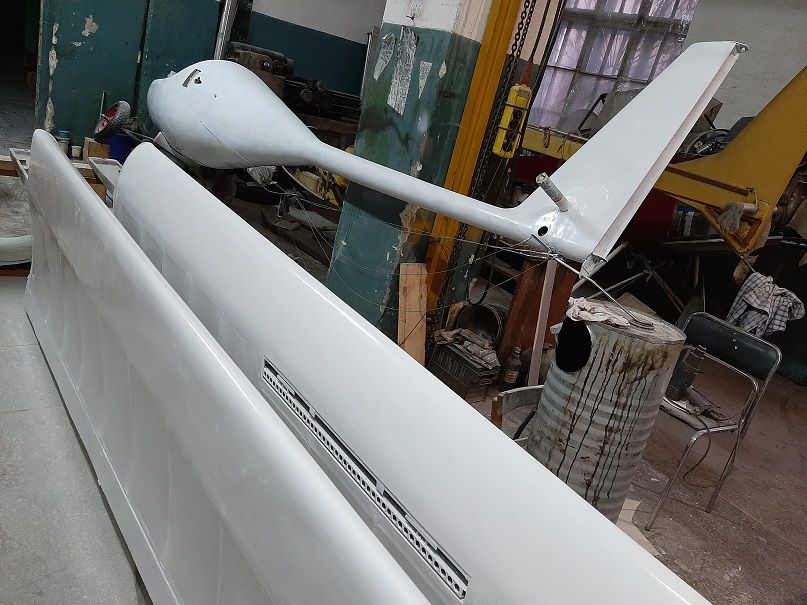

Да, создал себе забот. Первый же вывоз планера в фургоне погнул отгибные пластины на элеронах, вмял немного и пробил обшивку на одной консоли и протер переднюю кромку стаба. Все нежно-хрупко-хлипкое. После каждой поездки ремонтами заниматься не хочется. Хранить собранный зачехленный на открытом воздухе тоже не хочу. Хотя сборка-разборка занимают достаточно много времени, но и еще тратить драгоценное время рано утром и поздно вечером на загрузки-выгрузки в авто и обратно в клуб утомительно и беспечно. Тоже надо делать футляр-контейнер, но общий, длиной 7 м и на прицеп или колеса приделать к контейнеру. Как потом регистрировать в ГАИ? Надо почитать требования и правила.
Вместо регзнака. Цвет не черный, а "Спейс" - бездонного неба в космосе.
Уважаемый КВА, планер получился прекрасный, но, если честно, страшно смотреть на место стыковки балки и кокпита. Надеюсь там соответствующее сечение...
  • Мне нравится!
Reactions: KBA
КВА
Спасибо за беспокойство. Балка там 120х2 из двух половин с 15 мм отворотами внутрь, 2 слоя рогожки с наружным слоем ЭЗ-200, но основы - вдоль. Снаружи стыки половинок склеены двумя слоями 40 мм полосок Т-10. Переход балки в конус мм 400 оклеен Т-10 на ус с увеличением количества слоев в месте излома до шт 10, т.е толщина там со свободной укладкой без вакуума получилась около 5 мм. Переход опирал на брусок с ложей, чтоб не продавить, становился на вал ЦПГО и покачивался. Момент получался около 200 кгм. Изгибалась мм на 100 зрительно. Выдержит. Летать конечно с большими ограничениями.
