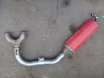

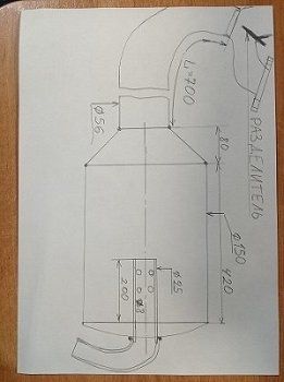

Для начала я предлагаю чертеж резонатора, изготовленного из порошкового огнетушителя. Предвижу ухмылки! Дескать, много солидных фирм делают резонаторы! Однако, мой резонатор позволил РМЗ-640 раскрутиться до 6500 оборотов с воздушным винтом Галаса 1,78 м и не перегреваться. Резонатор использовался в паре с разделителем, ввареным в приемный коллектор. Лопасти винта Галаса от РМЗ-500 были установлены на рекомендуемый угол в 14 градусов по линейке. Редуктор ременной 2,2

Все материалы доступны. Труба выпускная аллюминизированная 56х54 мм имеется в наличии практически в любом автосервисе, где ремонтируют иномарки!

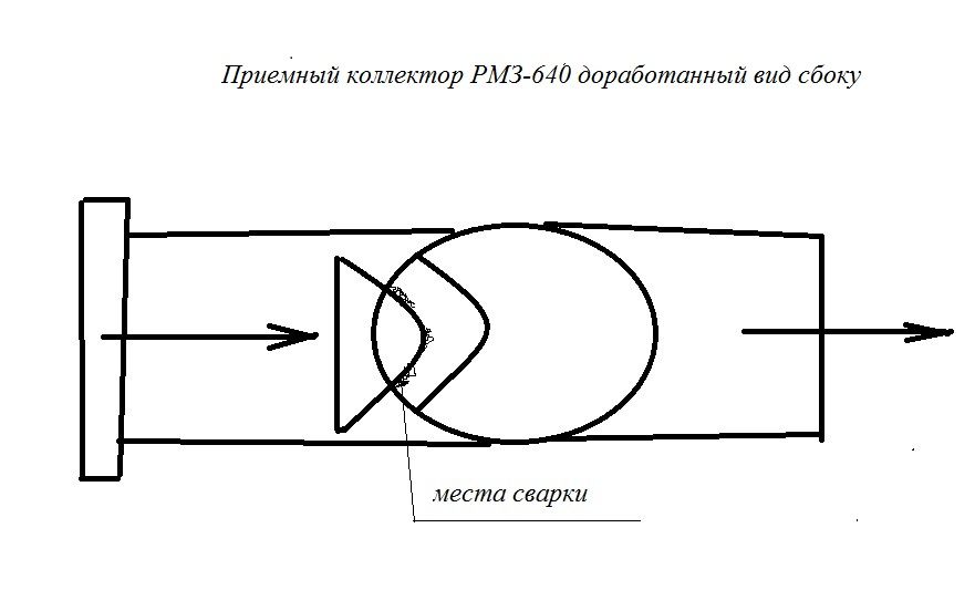

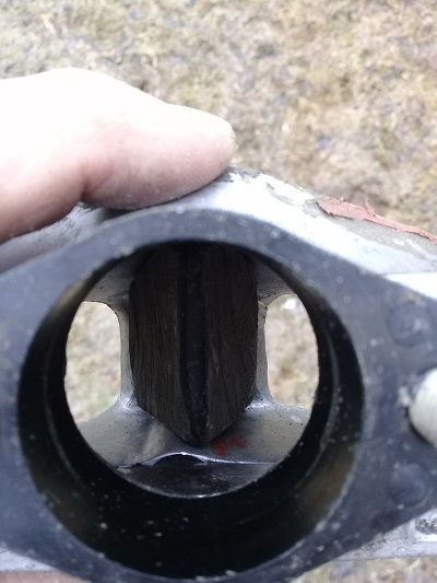

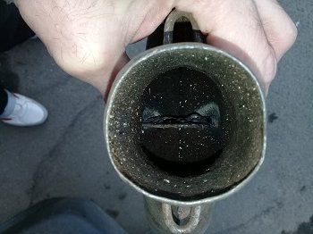

Очень интересно, у меня тоже была идея спарить два РМЗ-640 . Но мы обойдемся без экстрима - причем как денежного, так и конструкторского - "замена коленвала, цилиндров и всего прочего". Вот простейший разделитель в приемном коллекторе - два кусочка нержавейки приварил, и мотор перестал греться и клинить. Не слышал, что кто-либо сотворил нечто подобное

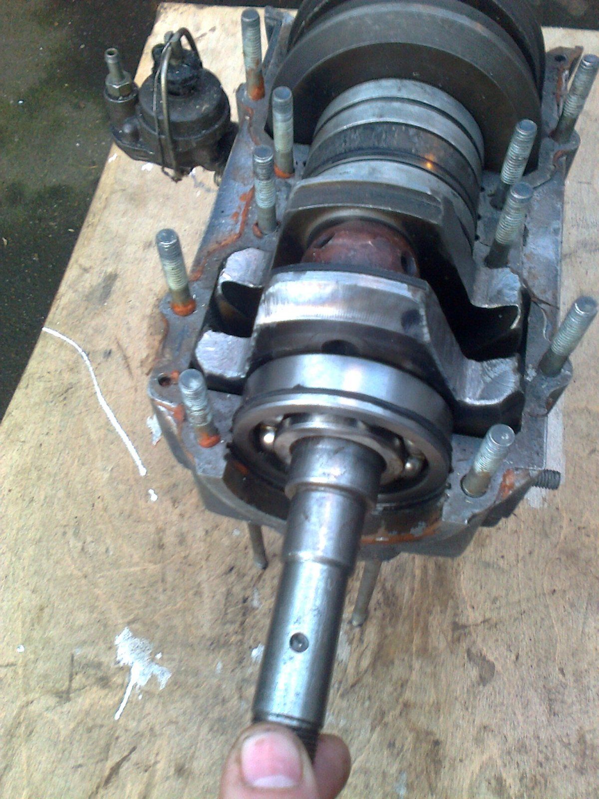

Про облегченный коленвал пару слов можно? )))
Мне кажется масса коленвала не влияет ни на мощность, ни на максимальные обороты. Влияет только на скорость раскрутки, которая нужна для автоспорта, но бесполезная в авиации.
Массу коленвала можно причислить к маховику, снижение массы которого плохо влияет на ресурс редуктора.
Мне так кажется.
KAA
Ненавижу Солидворкс!
Это здорово, а не кажется ли вам, что вы его задросселировали по выпуску? Проходное сечение-то уменьшилось!
В данном случае, важно не столь снижение массы КВ, а устранение заложенного в конструкцию динамического дисбаланса.
Сечение не уменьшилось для каждого цилиндра (разве что на 2 мм -толщину пластины), а на пути газов появилось небольшое препятствие. Оно не дает волне давления, выходящей из одного цилиндра, распространиться в другой. Я пробовал: взял такой мой коллектор и дунул со стороны одного из цилиндров - давление появилось только на выходном патрубке. Проверьте сами : возьмите стандартный выпускной коллектор и дуньте в него со стороны одного цилиндра - и большая часть воздуха выйдет в противоположное отверстие второго цилиндра - инерция газового потока!
на рис видно, что разделитель не перекрывает и половину эллептического сечения коллектора в месте стыка двух труб, идущих от цилиндра. Поскольку раскаленные газы вырываются из открытого выпускного окна цилиндра с около-звуковой скоростью, мой разделитель не задерживает их движение в приемную трубу, а как бы "задает нужное направление". А труба-то и разогревается больше всех! В следующую гонку я сделаю замеры температур различных элементов выпуска- самому интересно!
Абсолютно согласен. Почему-то мне кажется, что острые углы обточенных щек коленвала способствуют лучшему перемешиванию горючей смеси в картере?

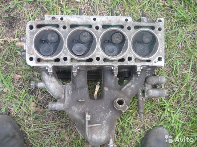

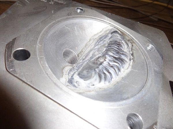

Материал поршней нормальный. Если мотор не перегревается, поршень не оплавится. Но, с обычной формой камеры сгорания имеется склонность к перегреву - в "кармане" с ростом оборотов начинается застой горячих газов. Вот почему, например, на моторе BMW М10 барон Алекс фон Фалькенхаузен сделал "скошенную" камеру сгорания - в том углу нет свечи- см фото 1 . И мы просто заварим карман фото 2

2) Приобретение двух аллюминизированных выпускных труб 58х56х1 мм на сервисе - 1 т., и б/у огнетушителя - 50 рублей, и пластина 1 мм черного проката на конус -50 руб!
