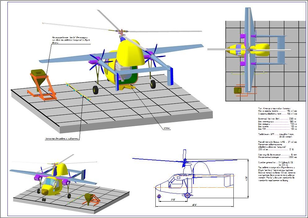

За дронами, по моему, будущее. Как только разработают интеллектуальный автопилот для "химика" (чтобы "видел" и "анализировал"  обстановку и умел садиться, всё остальное он уже умеет). Буквально несколько лет осталось нам работать. Поэтому делать Цессну-188 в России смысла нет. Необходим аппарат максимально безопасный, экономичный и удобный в эксплуатации, да ещё и, желательно, чтобы его можно было использовать в качестве беспилотника (который не жалко, т.к. в первое время биться они будут почаще людей).
fan444
Авиация это моя жизнь
коломна
Я как  то  писал  о беспилотниках  т.к.  есть  много  знакомых  круто освоивших  это дело  и  большинство  из  них  говорит  одно и тоже , что  уровень их хотя  и  высок , но  по сути  это  инструмент  управляемый человеком.  Сейчас  идет  развитие  искусственного  интелекта  , но  стоит  это ОЧЕНЬ  огромных  денег и  долгое время  в частных  руках  в  этом плане  вряд ли будет  доступен, так  , что на  наш  век  работы  хватит.
Ими  сейчас  пробуют  работать по  садам  и  огородам не  более, хотя  тоже хлеб. ;D
hasan
Татарстан
Лешь , ну  не  совсем  от  бедности, скорее  от  самоокупаемости  , да  и  на  жизнь  нужно  оставить  в  Тунис  отдохнуть  надоть  опять  же.......... ;D
Хим  .  агрегат  должен  быть  не  только  хорошим  летуном, но  и  относительно  дешёвым.

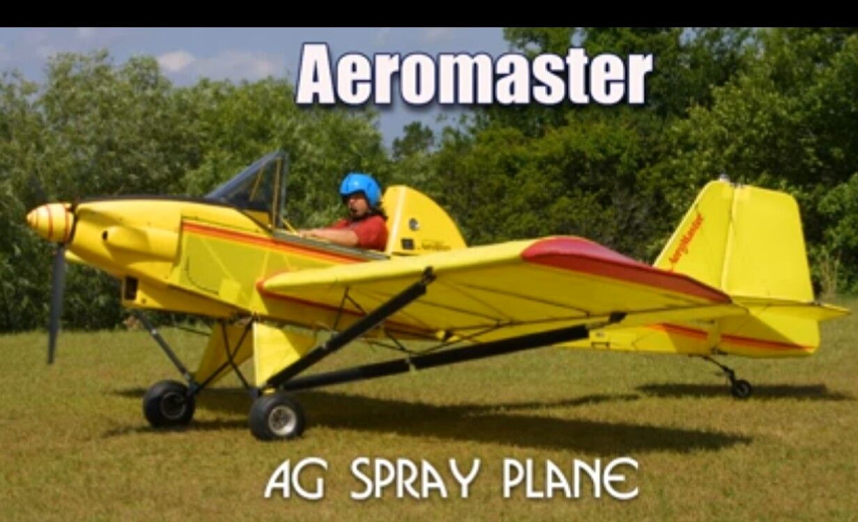

леха (magnum)   это же разные ценовые и весовые категории, тут человек убедил что и 70 кг химбака хватает, а тут 120 и ещё этот самолетик имеет весовую отдачу1:1 , не говорю о простоте и ремонтопригодности конструкции
fan444
коломна
Ребят  можно  работать  с  разной  нагрузкой  химиката, но  главное  это  считать  отношение   цена  полета  до  места  обработки-обьем  обработанной площади  , а  то  потом как  бы  не  прослезиться  стоя  у  кассы.Опять  же  самолет  стоит  денег  и  каждая  посадка  и  взлет  с  грунта  уменьшает  ресурс  его  планера, особенно  если  самолет  дорогой , то  и  ремонт  соответственно.  Всё  до грамма  нужно  обсчитывать  иначе прибыли  не  ждите.
Что  касается  желтенького  самолета на  фото  выше, то  да  если  летать  в  маске  и  спец.  костюме , то  самолетик  ограниченно пригоден  для  химии, т.к  конструкция  его  слабая  на  мой
взгляд.Вообще  я  склонен  при  проектировании  кабины  капсульного  типа, где  она  бы  подвергалась  минимальному  повреждению  при  столкновении, с  отличной  вентиляцией  и  фильтрацией.

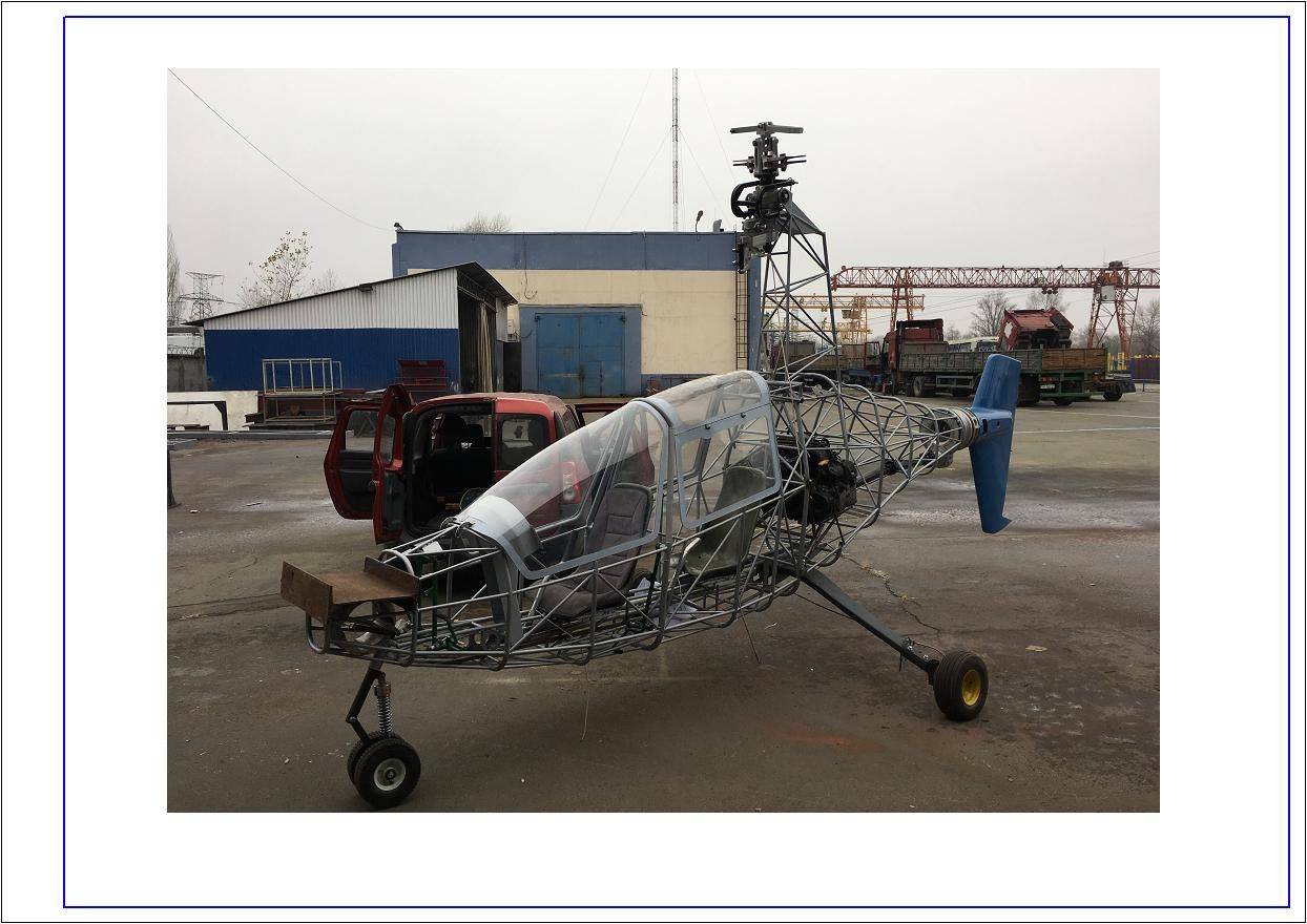

Внимательно читаем... автожир прыжкового взлета. Ничего общего с цирком не имеющий. Методика взлета проще самолетной с места прыг, со снижением до 50 км\час и т.д. А развороты в конце гона ваще песня, даже на Ксеноне. Опробовано, у Кармазина. Пока строим вот это.
levadelta
Башкирия
Внимательно читаем... автожир прыжкового взлета. Ничего общего с цирком не имеющий. Методика взлета проще самолетной с места прыг, со снижением до 50 кмчас и т.д. А развороты в конце гона ваще песня, даже на Ксеноне. Опробовано, у Кармазина. Пока строим вот это.
Вот ребяты, пару сезонов и тысяч 20-30га отработаете, тогда будете так уверенно заявлять. А пока, к сожалению, это проект, один из десятков, если не сотен подобных... я не против новшеств, просто только реальная работа в поле, с полной нагрузкой,по грязюке, с невыспанным пилотом и всеми остальными реалиями  выявит жизнеспособность идеи такого ЛА.
